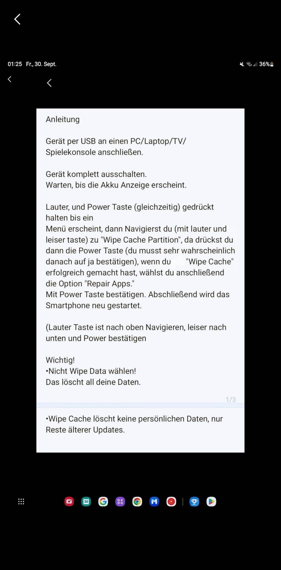

Danke, das werde ich gleich direkt ausprobieren und dann rückmelden ob es geklappt hat;)
Schade, da wäre dann meiner Meinung nach noch zurücksetzen auf Werkseinstellungen oder einen Fehlerbericht erstellen und den Support behelligen.
Würde auch sagen, dass du erstmal den Support kontaktiert, bevor der allerletzte Weg das zurücksetzen ist.
