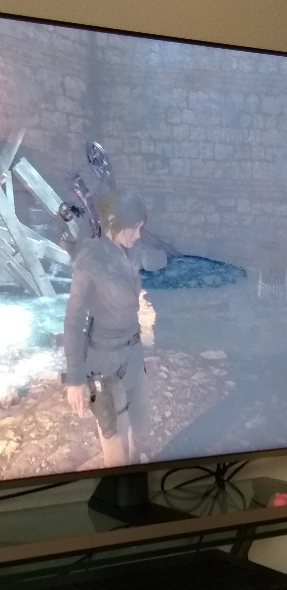

Mir ist auch aufgefallen, besonders bei Rise of The Zomb Raider, das manches einfach Blass iat und manche stellen komisch schwarz, wie der haufen hinten im Bild.
Geht leider nicht im Spielemodus *1f600.png* möchte Freesync nutzen und das geht ja leider nur im Spielemodus.
Nur bei Spielen. TV schauen ( Netflix oder Amazon ) soweit keine Probleme
Hast du "HDMI UHD Color" aktiviert, wenn solltest du das mal ausprobieren.
