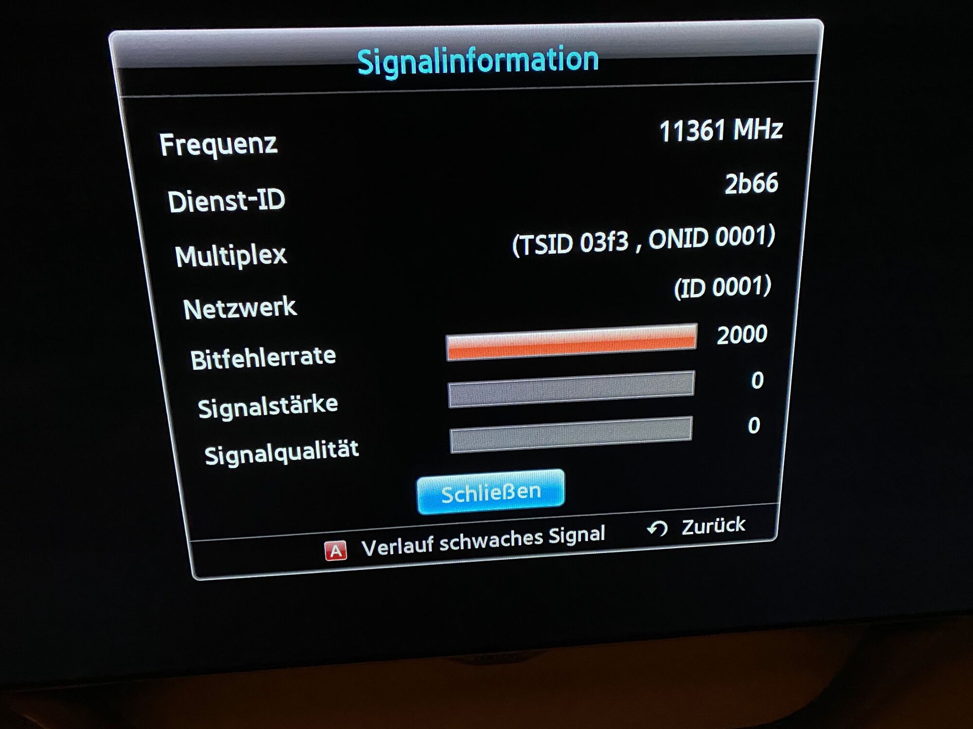

seit einige Monate wenn ich Kanäle umschalte bekomme ich für 30 Sekunden bis 3 Minuten keinen Signal (Meldung kein Signal oder schlechtes Signal). Es passiert nicht bei allen Kanälen, aber es sind immer die selben (öffentlich rechtlich). In dieser Zeit ist weder Kanal Information noch teletex verfügbar. Nach der Zeit funktionieren die Kanäle einwandfrei, aber bei jedem umschalten fängt es von vorne an. Ich habe einen Bild von der Signal Information währen das Signal nicht verfügbar ist. Nach Sekunden oder Minuten ist das Signal zurück und Bild un Ton sind
problemlos. Habt ihr eine Ahnung wo das Problem liegt? TV Tuner oder Sat Anlage? Vielen Dank. José

Hallo. Ich hatte schon davor alles überprüft und ging nicht aber nach deinen Kommentar habe ich nochmals alles fest gemacht und oh Wunder, es funktioniert! Also, vielen Dank für die Hilfe. Gruß Joe
Evtl Verschleissgrenze des Kabels erreicht , also alt und porös, ggf Masseschluss im Kabel. Wenn möglich das Gerät mal an eine andere Anlage anschliessen, wenn das nicht zu umständlich ist.
