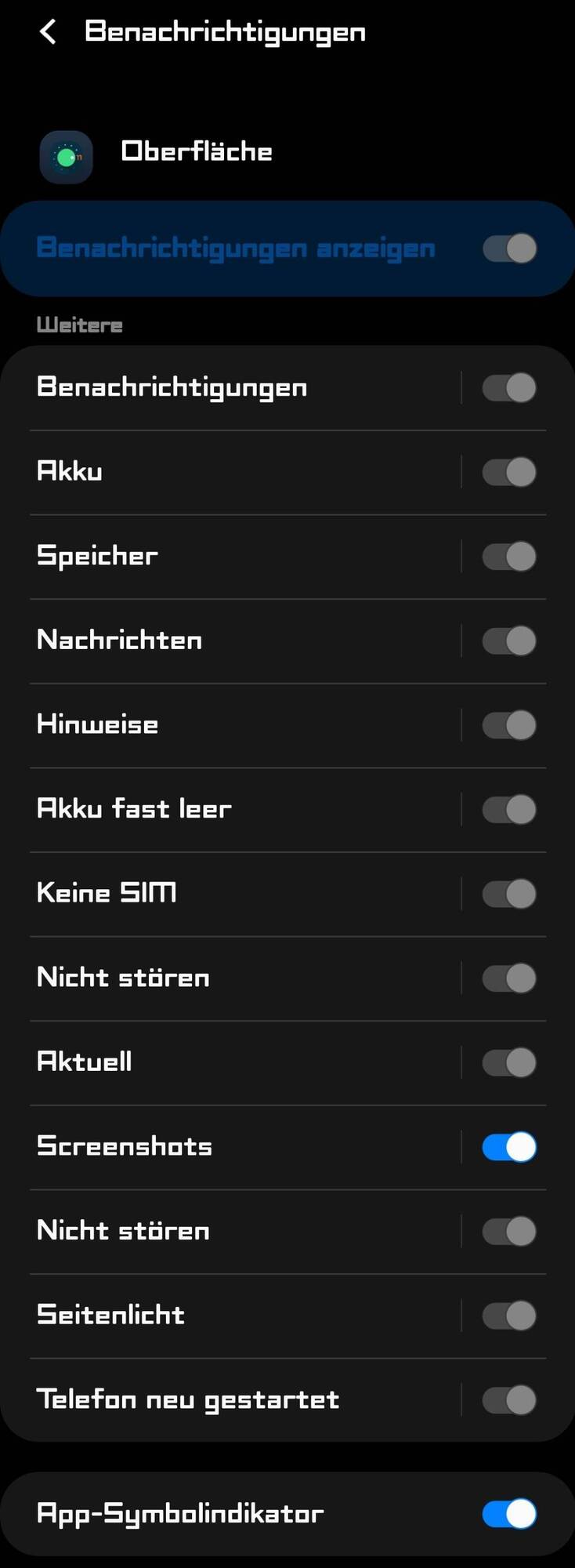

so
Geh mal in die Einstellungen dann auf Apps und Systemanwendungen anzeigen jetzt suchst du nach der App Oberfläche, da dann auf Benarichtigungen und schauen ob es den Punkt gibt Telefon neu gestartet.
Siehe Screenshot.

Genau, Dein Weg ist super und jetzt mache die Antwort hier bei mir ein höher von M-G.
Da gehe hin, wieder linkes Feld tippen und dann schaut es genauso aus wie auf dem Bild. Dort erlaube es.

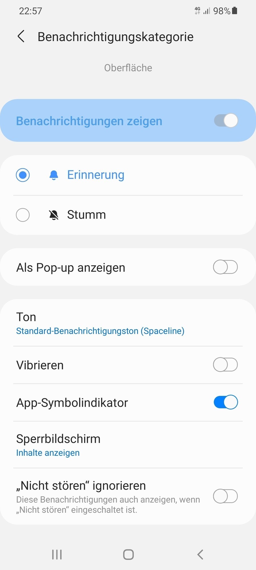

falls es sich um die Benachrichtigung zur PIN-Eingabe beim Starten des Smartphones handeln sollte - dieser Ton kann eingestellt werden (Stumm, Auswahl treffen): Einstellungen > Töne und Vibration > Benachrichtigungston (für SIM 1 und 2) > z.B. SIM 1 antippen > Auswahl der Töne oder auf "Stumm" stellen. Standard bei mir ist „Spaceline“
Genau das ist es ja, alles aktiv ich habe auch nichts verändert. Es ist so seit dem Update auf UI 3.1. Vorher war ja nach Neustart zur Pin Eingabe immer der Benachrichtigungston zu hören. Jetzt ist das nicht mehr.
