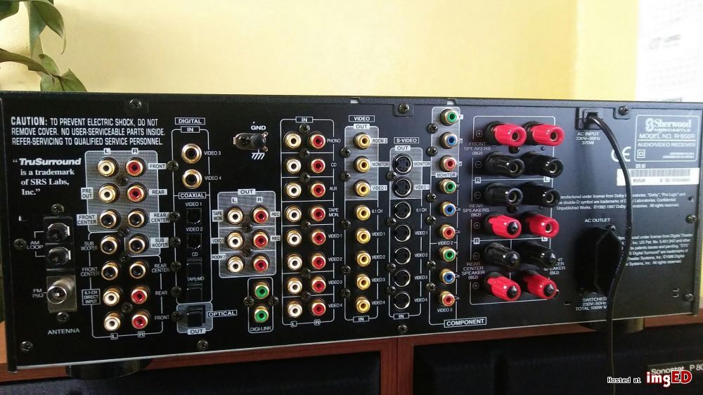

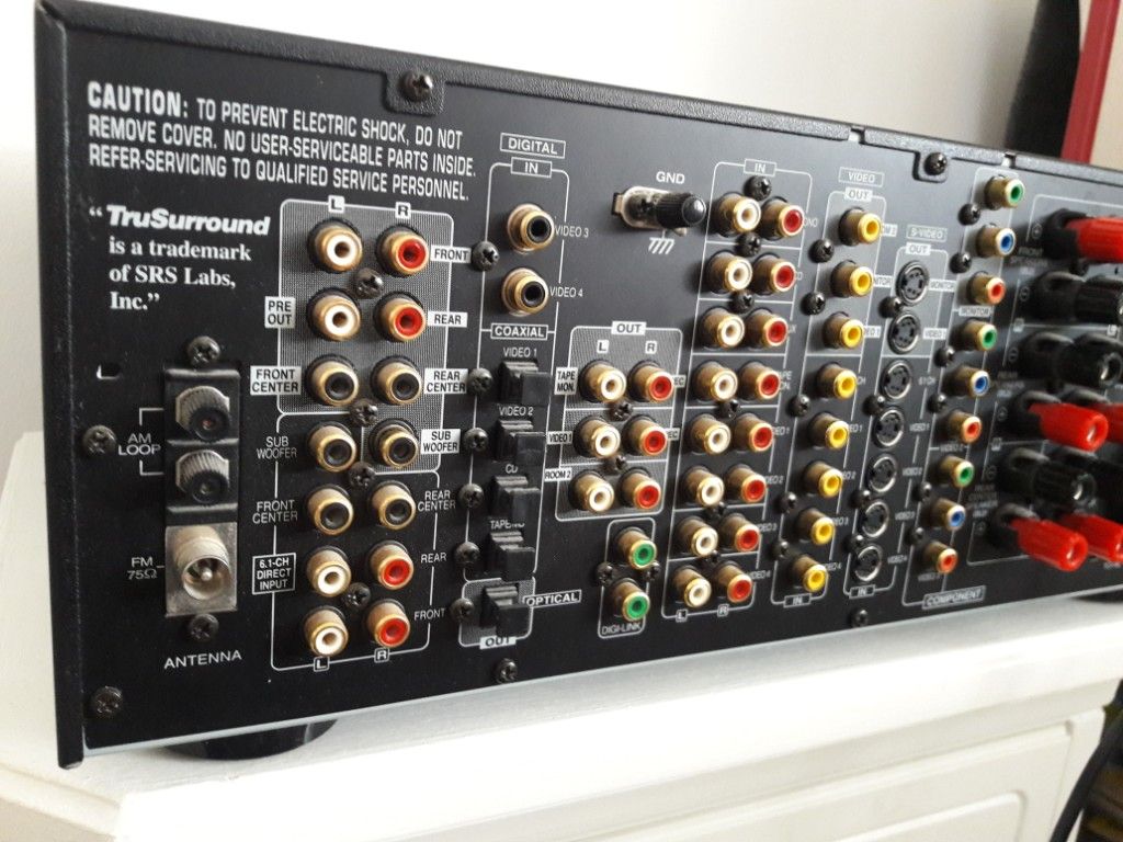

Hast Du mal ein oder zwei Bilder von den Anschlussmöglichkeiten des Sherwood?

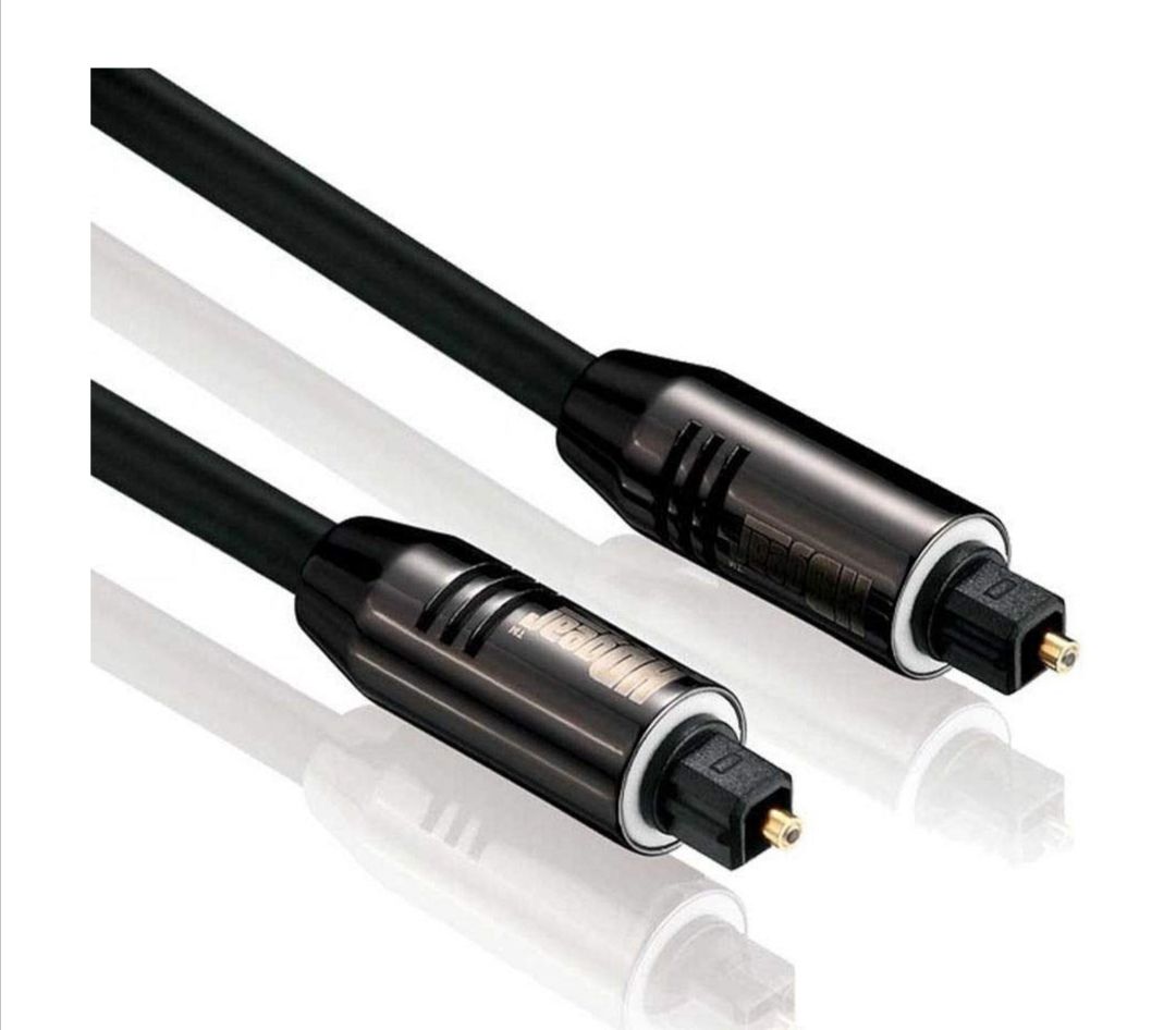

Du verbindest die Beiden Geräte mit einem optischen Kabel oder coaxial?
Optisch würde ich sagen kann nicht funktionieren, da der verstärker für mich nur nen opt out hat.
Oder hast du ein optisch auf coax adapter dazwischen?
Gruß
Fernseher und HiFi Anlage sind mit Optical verbunden, ich habe alle Optical Anschlüsse von der HiFi Anlage ausprobiert, es kommt kein Ton raus *1f61e.png* bin schon verzweifelt.

Also entweder bin ich blind oder was auch immer.
Wo sind für Dich am Verstärker die optischen Eingänge, ich sehe keinen einzigen.
Nur einen optischen Ausgang.
Darüber sind ein paar Koaxial, das ist aber nicht gleich Optisch.
Gruß
Oh ich glaube das ist mein Fehler, für mich war immer die Lichtleiter Anschlüsse Optischer die gleichen dachte nicht das es auch coaxial Lichtleiter Anschlüsse gibt.
Nein, gibt es auch nicht und es sieht tatsächlich danach aus das die Viedo 1 und 2 und die beiden darunter optische Ausgänge wären, obwohl dort coax neben steht.
