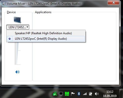

Hallo L: @Bernd7 ,
vorausgesetzt es handelt sich um ein Intel basierendes System, ist im Gerätemanager unter "Audio, Video und Gamecontroller" ein Eintrag wie Intel(R) Display Audio vorhanden?
Falls ja muß eventuell noch das Ausgabegerät im Soundmixer ausgewählt werden:
Falls nicht, Treiber suchen / aktualisieren, vielleicht Realtek deinstallieren und eine neue Version laden und installieren.

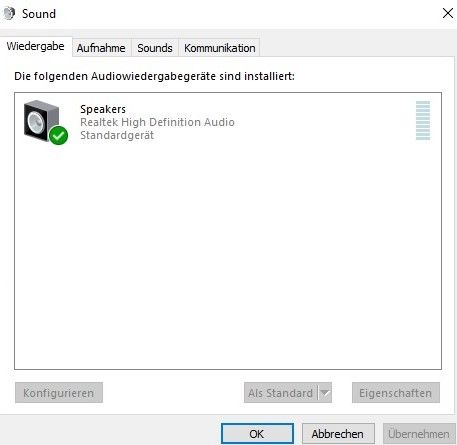

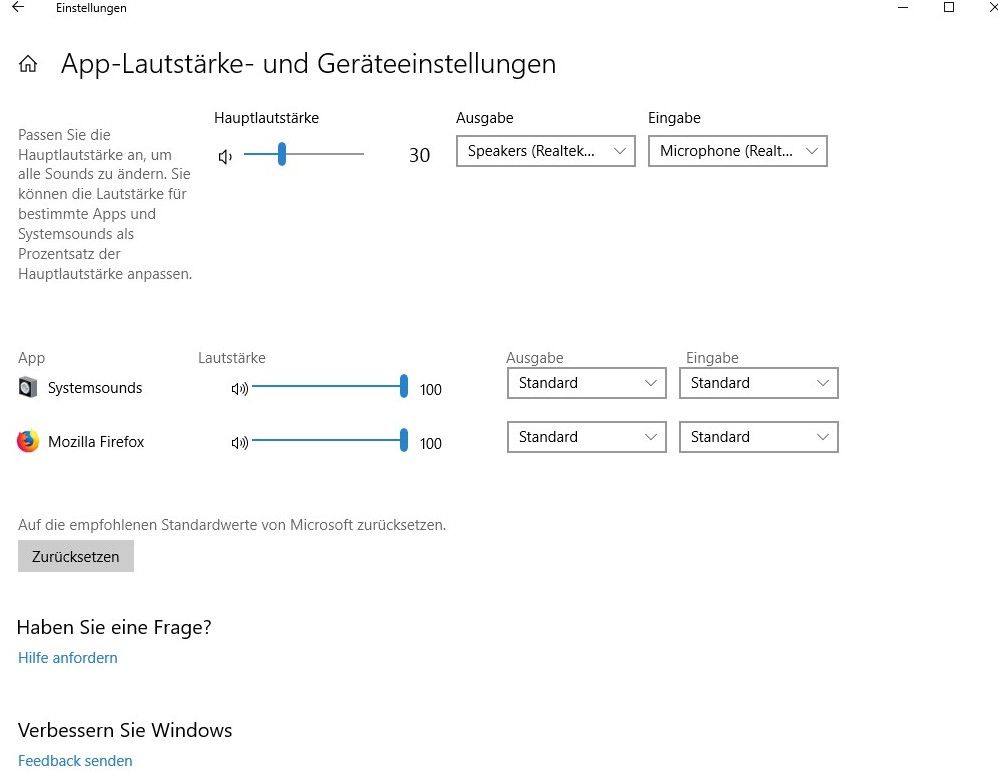

Hallo und danke für die Antwort,
der Prozessor ist ein Intel CPU P6100.
Der Eintrag „Intel(R) Display Audio“ ist nicht vorhanden, s. Screenshots.
Bei der Treibersuche/-deinstallation bin ich nicht geübt und will nichts ungewollt lahmlegen. Muss ich 'was Besonderes beachten?
Grüße
Hallo L: @Bernd7 ,
hier sollte der Intel Grafiktreiber neu installiert werden, sofern die Bildausgabe nicht von einer Zusatzgrafikkarte kommt, wie ATI oder Gforce. Zuerst vollständig deinstallieren, und den aktuellsten Treiber für dein Laptop Modell von der Samsung Support und Downloadseite herunterladen (Am Besten im Vorfeld).
https://www.intel.de/content/www/de/de/support/articles/000005656/graphics-drivers.html
Hat das Laptop eine NVIDIA Grafik? Falls ja muss eher der entsprehende NVIDIA Grafik und HDMI Audio Treiber installiert werden. Am Besten mal Samsung Update ausführen und die passenden Treiber laden lassen:
Get Samsung Update from the Microsoft Store
