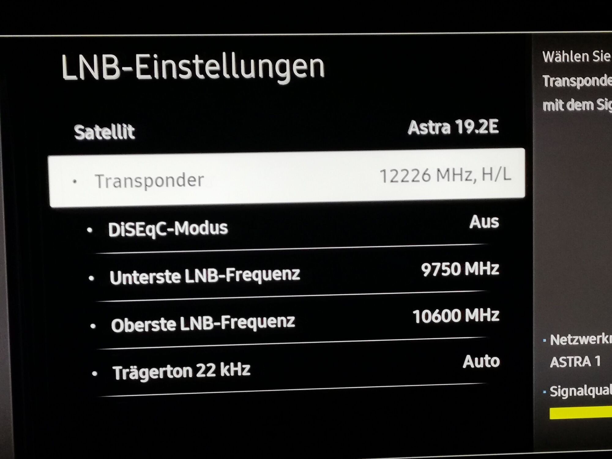

ich habe mir den UE65RU7099UXZG gekauft und habe folgendes Problem: trotz mehrmaligem Suchlauf empfange ich entweder gar keine Sender oder, über den Transponder 12070 ein paar wenige. Ich habe auch nur auf diesem einen Transponder Signalstärke 90%, bei allen anderen zeigt er 0% an.
Kann mir hier jemand weiterhelfen?

Na wenn es mit dem Receiver geht und Du keine Daten unter unicable im Receiver siehst oder eingegen hast,
ist das auch keine unikable Anlage, da gibt's evtl. nur einen Multischalter unterm Dach.
Hast Du bei dem Suchlauf des TV mal mit Diseq 1/4 versucht?
Beim Suchlauf auch auf alle Sender suchen gegangen?
Hattest Du bei Tansponder 12070 einzeln auf diesem Transponder gesucht?
Die oberste und unterste Frequenz stimmt?
Das mit dem Kabel stimmt, du hast aber doch sicher nur so ein kurzes Kabel an der Dose zum TV.
Kannst natürlich mal die Gewindestecker prüfen, ob die fest sind.
@Lucki1313 schrieb:Na wenn es mit dem Receiver geht und Du keine Daten unter unicable im Receiver siehst oder eingegen hast,ist das auch keine unikable Anlage, da gibt's evtl. nur einen Multischalter unterm Dach. Hast Du bei dem Suchlauf des TV mal mit Diseq 1/4 versucht?-JaBeim Suchlauf auch auf alle Sender suchen gegangen?-JaHattest Du bei Tansponder 12070 einzeln auf diesem Transponder gesucht?-Den hatte der Fernseher so eingestellt.Die oberste und unterste Frequenz stimmt?-JaDas mit dem Kabel stimmt, du hast aber doch sicher nur so ein kurzes Kabel an der Dose zum TV.Kannst natürlich mal die Gewindestecker prüfen, ob die fest sind.-ich hab ein circa 50 cm langes Kabel von der Dose zum TV.. Was richtig komisch ist: der Reciever empfängt nun gar nichts mehr. Null Signal. Warum auch immer.. der fernseher hatte beim letzten Suchlauf 350 Sender gefunden, darunter waren zum Beispiel ARD HD (ABER etliche Male aufgelistet), ARTE, ZDF aber ohne HD... kein einziger Privater Sender...
