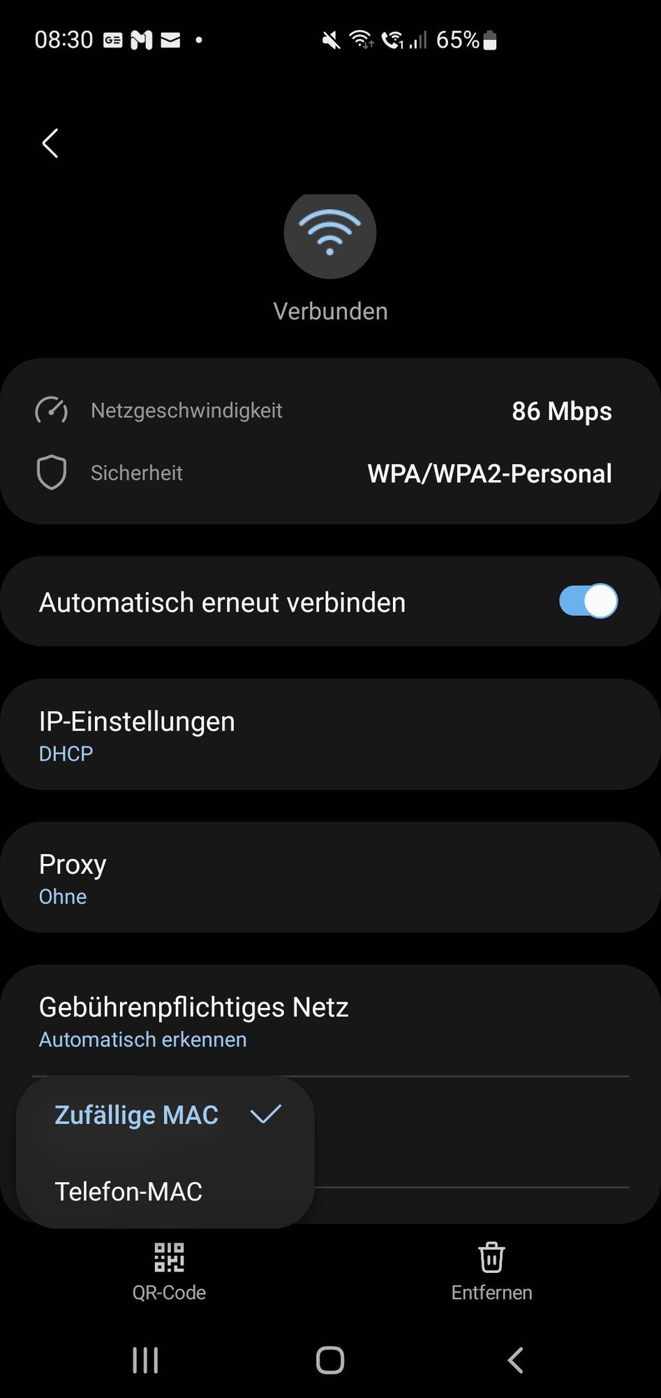

Hast Du das Telefon denn auf MAC Adresse des Telefons eingestellt oder steht das auf Variabler MAC Adresse? Und hier ist übrigens ein User helfen Usern Forum, wir Duzen uns hier eigentlich alle.
Einstellungen, Verbindungen, WLAN, Zahnrad neben dem Router, mehr anzeigen
Hallo BarneyOw,
vielen Dank für Deinen raschen Hinweis - bis dato war der MAC-Adresstyp auf "Telefon-MAC" eingestellt. Ein Umstellen auf "Zufällige MAC" + Speichern hat keinen Erfolg gebracht. So habe ich es wieder bei "Telefon-MAC" belassen.
