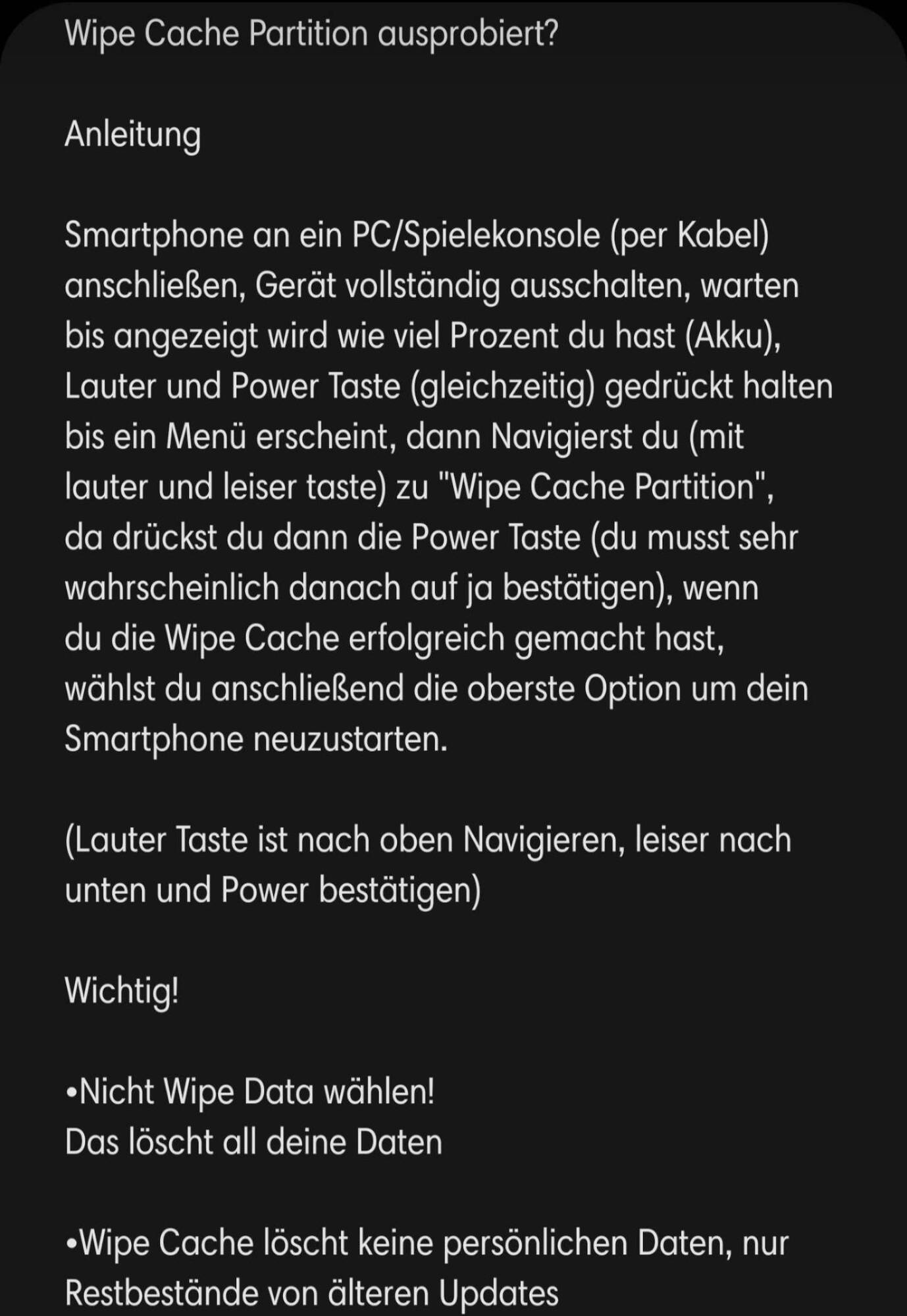

Probiere doch dies erstmal. Es löscht alte Update Reste, es gehen jedoch keine Daten verloren.

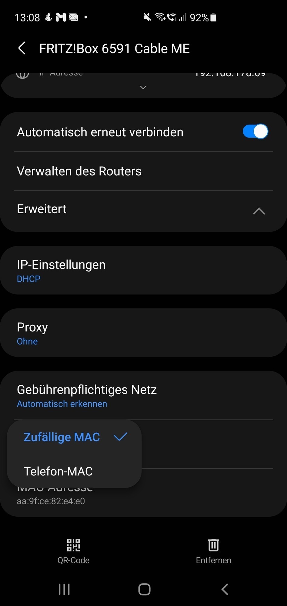

Stelle WLAN in den Einstellungen mal auf Mac-Adresse vom Telefon. Viele haben hier einen MAC Adressenfilter im Router eingestellt der mit der variablen Macadresse nicht funktionieren kann.
Das war die lösung! Danke dir und allen anderen auch *:smiling-face:
