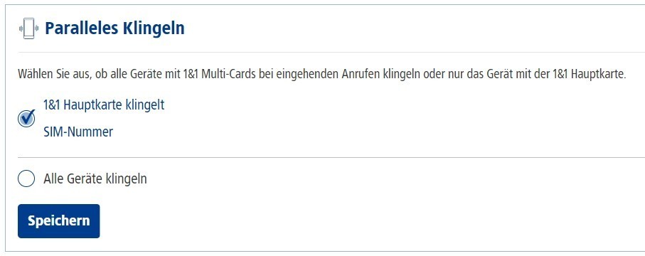

Problem ist, wenn meine Frau meine Smartphone anruft, bekommt sie die Meldung "Anruf nicht möglich" und meine Smartphone klingelt nur einmal und es sieht aus als ob ich direkt aufgelegt hätte. Wenn ich meine Zweit-SIM in Ihrem Smartphone deaktiviere, funktioniert es wie es wie soll. Lässt sich das Problem durch Einstellungen beheben ohne Abschalten der jeweiligen SIM ?

Bei 1und1 gibt es im Control Center die Möglichkeit die SIM als reine Datenkarte zu switchen bzw. Anrufe werden nicht mehr auf die Zweitkarte geleitet, jetzt funktioniert es.
