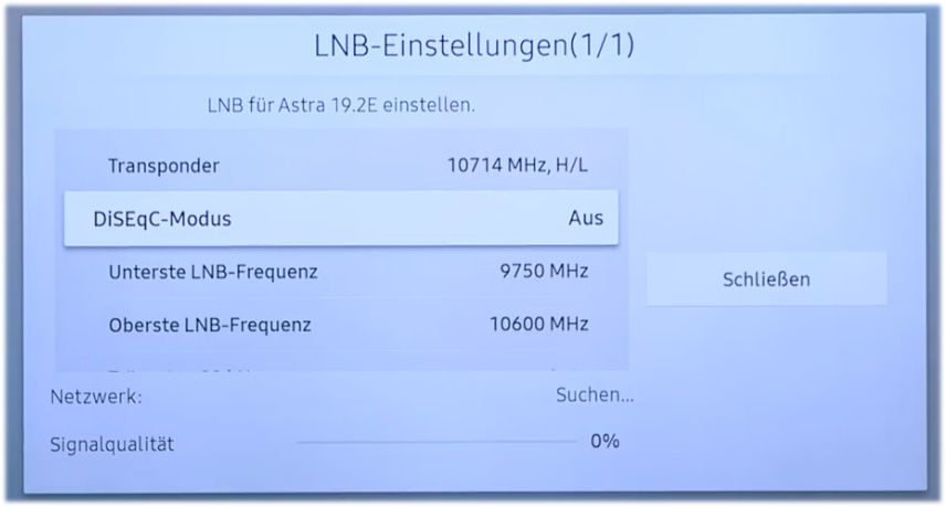

mein gq49 findet keine HD+ Sender.
Via Satellit, über HD+ Modul.
Intialiesurng der Karte erfolgreich, 780 Kanäle gefunden, kein HD.
Das ganze ca. 20 neu gemacht, ohne Erfolg.
Ebenfalls erkennt er meinen Harman Kardon AVR 370 nicht.
Kein Ton,verbunden über ein HDMI Kabel an ARC an TV und AVR.
Ebenfalls kein Ergebnis.
Wer kann helfen?
Hi
Erstmal 780 Kanäle sind zu wenig. Da stimmt was mit deiner SAT Anlage nicht. Aktuell sollten laut Satindex, etwa 1109 TV Sender gefunden werden. Siehe hier:
SATINDEX
Hast du vielleicht irgendwo nen falschen Verteiler / Verstärker dazwischen der ein bestimmtes Frequenzband abschneidet, LNB Defekt, Multischalter defekt?
Vielen Dank für deine Antwort.
An den restlichen Geräten im Haus mit externen Sat Receivern liegen diese auch an.
Nur beim Samsung Fernseher eben nicht, da wie gesagt mit eingebautem Receiver.
Ist das beim Sendersuchlauf eingestellt?
Ja auch 1/4 etc. bereits probiert.
Vorher lief alles gut, neue Röhre und nix geht mehr.
