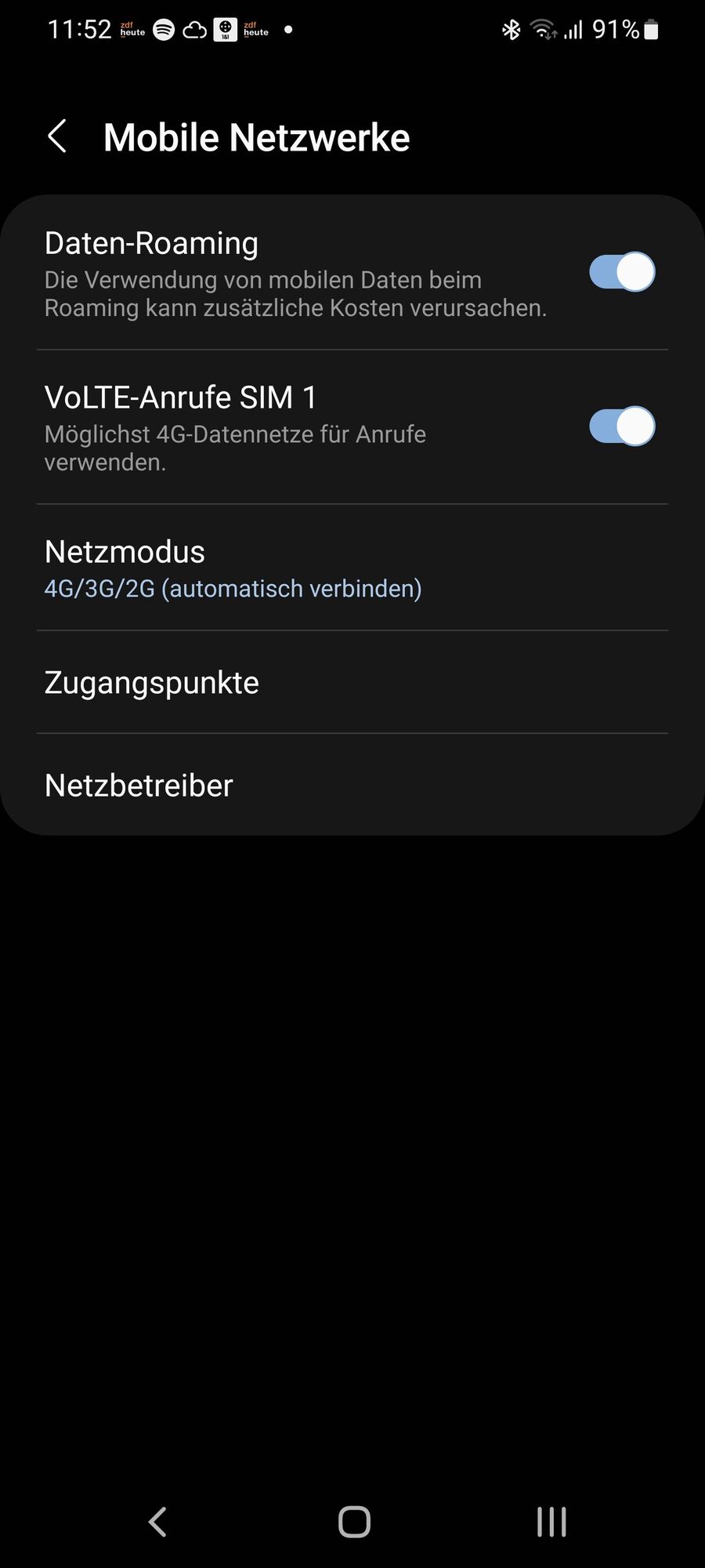

Du könntest mal überprüfen, ob in den
Einstellungen > Verbindungen > Mobile Netzwerke > Zugangspunkte > der korrekte APN für Deinen Provider hinterlegt ist?

Sollte man vielleicht die netzwerkeinstellungen zurücksetzen???
Das wäre auf jeden Fall einen Versuch wert, Du musst danach auf jeden Fall die WLAN und Bluetooth Geräte neu verbinden.
Ja, den Daten passiert nichts. Da werden nur die Netzwerkeinstellungen zurück gesetzt.
