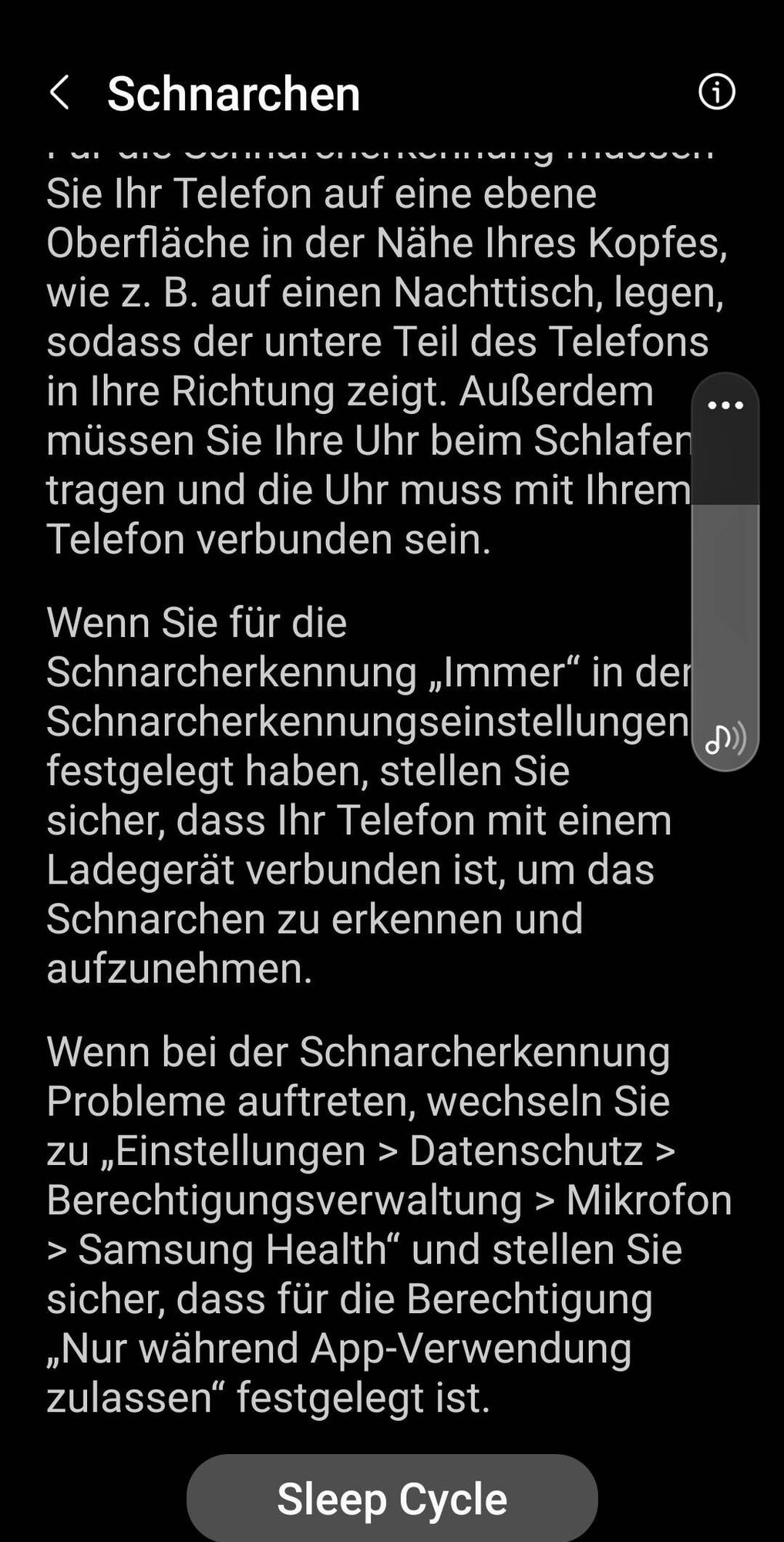

Ich versuche vergeblich auf meine GW4 Schnarchdaten aufzunehmen.
"Schnarcherkennung / immer" ist eigeschaltet, das Smartphone liegt auf dem Nachttisch aber jeden morgen steht "keine Schnarchdaten".
Kann mir nicht vorstellen dass ich nicht schnarche.
Was mache ich da falsch?
Uhr muß ans Ladegerät L: Lösung in ursprünglichem Beitrag anzeigen
Dann sollte es gehen L: Lösung in ursprünglichem Beitrag anzeigen
Oder Berechtigung fehlt

Du hast die Uhr aber am Handgelenk? Bluetooth ein, und Smartphone ist auf Ladung.....?
