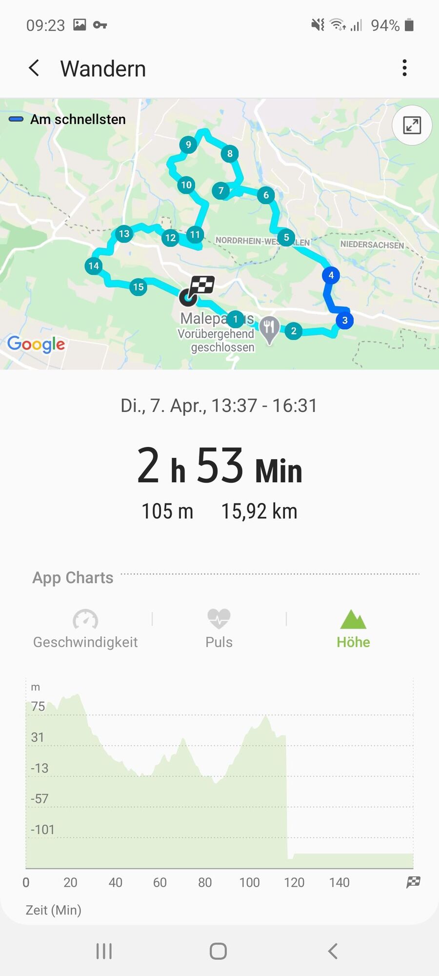

Samsung Galaxy Watch 46 / Höhenmessung steht auf manueller Kalibrierung.
GPS wurde angeschaltet und eine Wanderung gestartet.
1. Die angezeigte und angesagte Höhe war immer falsch und entsprach nicht dem vorher kalibrierten Wert.
2. Der angezeigte Luftdruck variierte während der 3 Stunden Wanderung um fast 100 hPa - obwohl das Wetter stabil war und der Höhenunterschied auf der Stecke max. 100m war.
3. Irgendwann wurde mir während der Wanderung und Aufzeichnung die Musiksteuerung angezeigt (möglicherweise durch feuchten Ärmel ausgelöst). Es war mir ab dann nicht mehr möglich auf die normale Wanderunsanzeige zurückzuschalten. Allerdings erfolgte die Aufzeichnung und die Ansagen weiter.
4. Der aufgezeichnete Track ist auf der Uhr anschließend sichtbar - in der S Health App auf dem Handy wird der Track aber nicht dargestellt. Wo ist der hin???

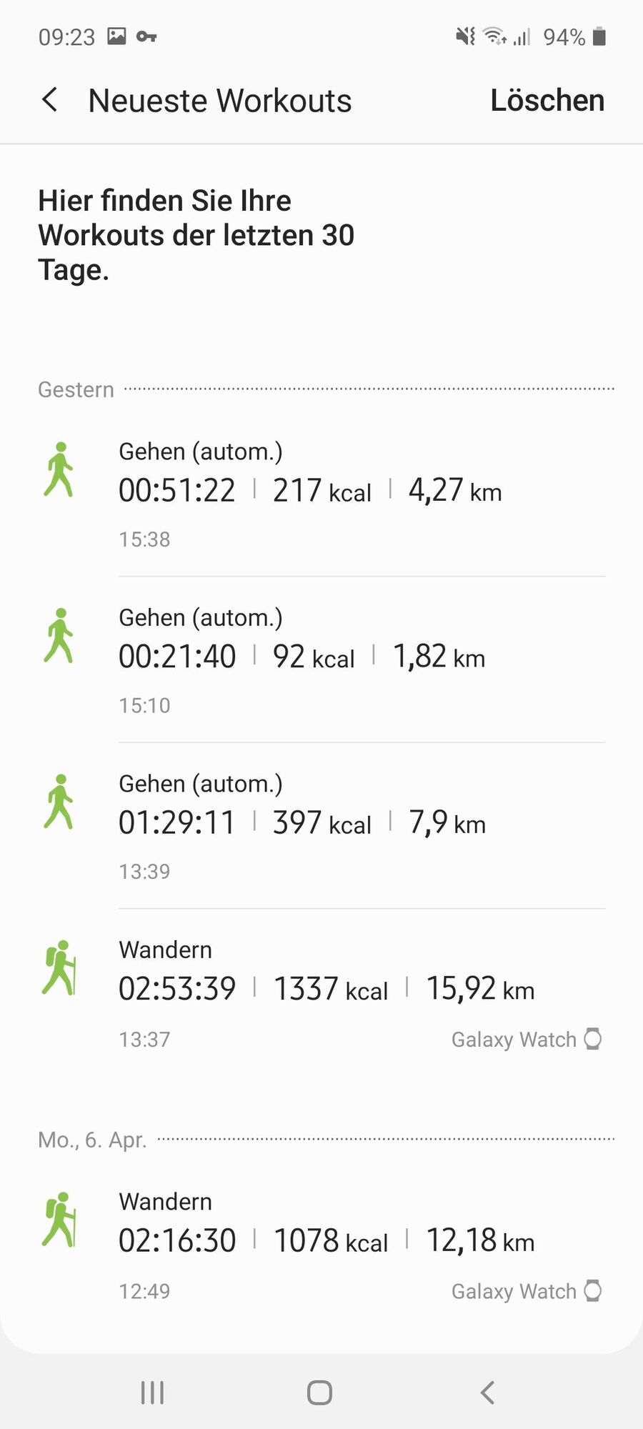

5. obwohl ich die Aufzeichnung der Wanderung manuell gestartet und bendet habe, wurden für die gleiche Wanderung zusätzlich 3 automatische Workouts (gehen) erstellt.

Weiterhin bleibt aber der Unsinn, dass trotz gewählter Aktivität zusätzlich automatische Aufzeichnungen erfolgen. Warum sich diese dann auch noch so erheblich in der Kalorienzahl unterscheiden (ca. 700 gegenüber 1330) würde mich auch interessieren. Siehe Bild:

Anscheinend war der Track dann doch wieder auf dem Handy. An deinem Screenshot mit der Wanderung ist zu erkennen, dass bei den drei automatischen "Gehen"-Workouts das Attribut "Galaxy Watch" fehlt. Ich nehme an, dass dies Aufzeichnungen von deinem Handy sind, die die Health-App mit den handy-eigenen Sensoren aufgezeichnet hat, vorausgesetzt Du hattest das Handy während der Wanderung dabei.
Das hatte ich auch schon. Besonders ärgerlich ist, dass die Aufzeichnungen von deinem Handy überflüssigerweise auch noch mit der Uhr synchronisiert werden.

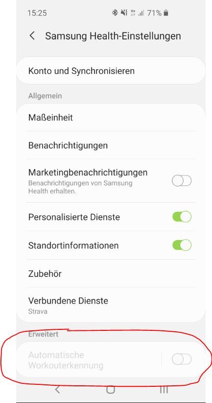

In meinen Health-Einstellungen habe ich automatische erkennen von Workout abgeschaltet.

Eine Spekulation für den Höhenabfall bei 120 Min. ist, dass evtl. die Öffnung für den Luftdrucksensor verstopft/verdeckt war. Aber recht unwahrscheinlich.

Der Tipp, dass die automatischen Aufzeichnungen vom Health des Handys gekommen sind, ist interessant. Ich hatte die automatische Aufzeichnung dort tatsächlich aktiviert, obwohl ich diese App ausschließlich für die Anzeige der Uhr Daten nutzen möchte. In diesem Fall hatte ich mein Handy auch dabei. Allerdings habe ich der Health App verboten im Hintergrund zu laufen. Anscheinend wird das vom Handy (Samsung A71) und/oder der App ignoriert.
Mich nervt sowieso, dass diese App im Hintergrund läuft und Strom verbraucht. Deshalb erzwinge ich nach der Nutzung immer einen Stopp in den Einstellungen - dennoch aktiviert sich dieser Mist gerne mal wieder "von alleine".
Gerne würde ich in der Health App auch die Standortinformationen abschalten (hatte ich auch), denn diese App soll die auf dem Handy nicht kennen. Leider ist das Programm aber so besch.. gemacht, dass diese Einstellung sich ja auch auf die Synchronisation der Uhr auswirkt und dann die GPS Daten der Uhr nicht synchronisiert. Ich frage mich, was das für für Programmierer sind, die so einem Murks machen …

@Ulli_T schrieb:...Gerne würde ich in der Health App auch die Standortinformationen abschalten (hatte ich auch), denn diese App soll die auf dem Handy nicht kennen. Leider ist das Programm aber so besch.. gemacht, dass diese Einstellung sich ja auch auf die Synchronisation der Uhr auswirkt und dann die GPS Daten der Uhr nicht synchronisiert. Ich frage mich, was das für für Programmierer sind, die so einem Murks machen …
Die Uhr hat ja ein eigenes GPS-System und ist nicht auf das Handy angewiesen.
Meine Standardkonfiguration beim Track aufnehmen ist: Bluetooth bei Handy und Uhr aus, GPS bei Uhr an und beim Handy aus. SHealth auf Handy aus. Ich übetrage dann meist abends die Trackdaten auf das Handy via Bluetooth.

Du schreibst, dass Du bei der Trackaufzeichnung SHealth auf dem Handy ausschaltest. Wie machst Du das?
Mir geht dieses Programm (SHealth) auf dem Handy auf den Sa... Die Hintergrundaktivität kann ich (trotz entsprechender Einstellung) nicht verhindern und obwohl ich nach jeder Nutzung manuell einen Stop erzwinge, aktiviert es sich immer wieder selber.
Aber verzichten kann ich darauf nicht, weil ich nur damit an die Tracks der Uhr komme ...
Hallo Ulli,
Ich habe mit Erstaunen festgestellt, dass die App SHealth auf meinem Handy alle Rechte zur ständigen Aktivierung hat. War selbst erstaunt. Die Frage ist also: Warum macht sie sich nicht bemerkbar? Nun, ich habe die automatische Workouterkennung in der Handy-App ausgeschaltet und bei der Trackaufnahme habe ich Bluetooth ausgeschaltet. Bleutooth nutze ich fast nur, wenn ich SHealth auf Uhr und Handy synchronisiere.
Im Übrigen hast du recht, wenn du bemängelst, dass die Höhenkalibrierung von Hand keinen Einfluss auf das Höhenprofil des Tracks hat.

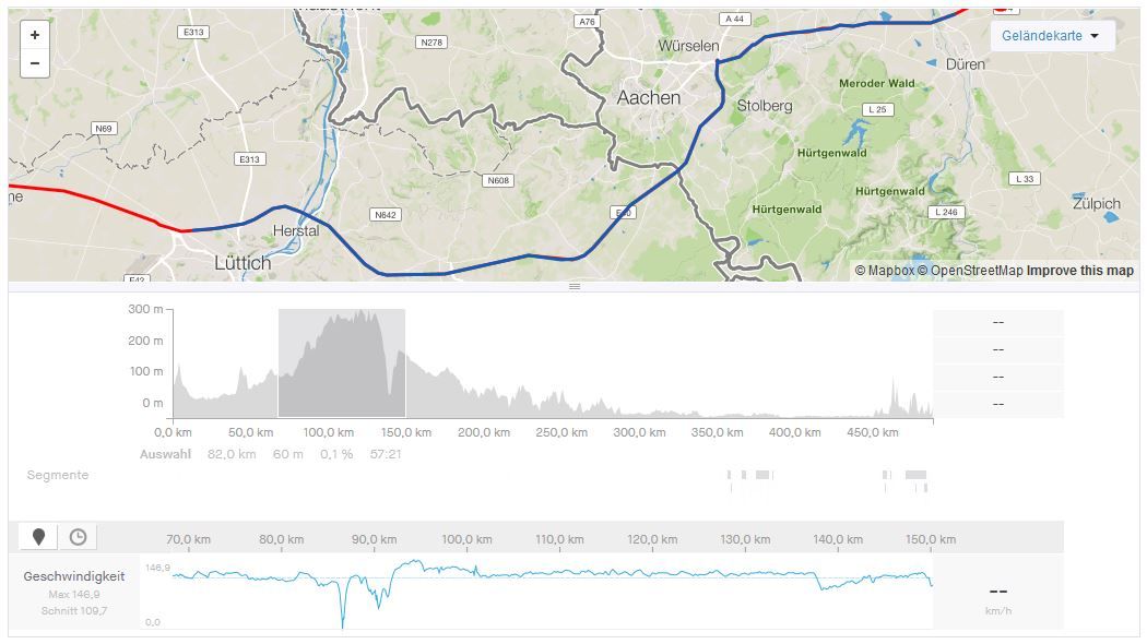

Meine ablehnende Haltung gegenüber der Höhenmessung der Uhr möchte ich wie folgt begründen:
Schon vor vielen Jahren wurde per Radar die kompl. Erdoberfläche aus dem All 3-dimensional auf den Meter genau vermessen. Warum sollte dann die Uhr das Höhenprofil nochmal, und noch schlechter messen?

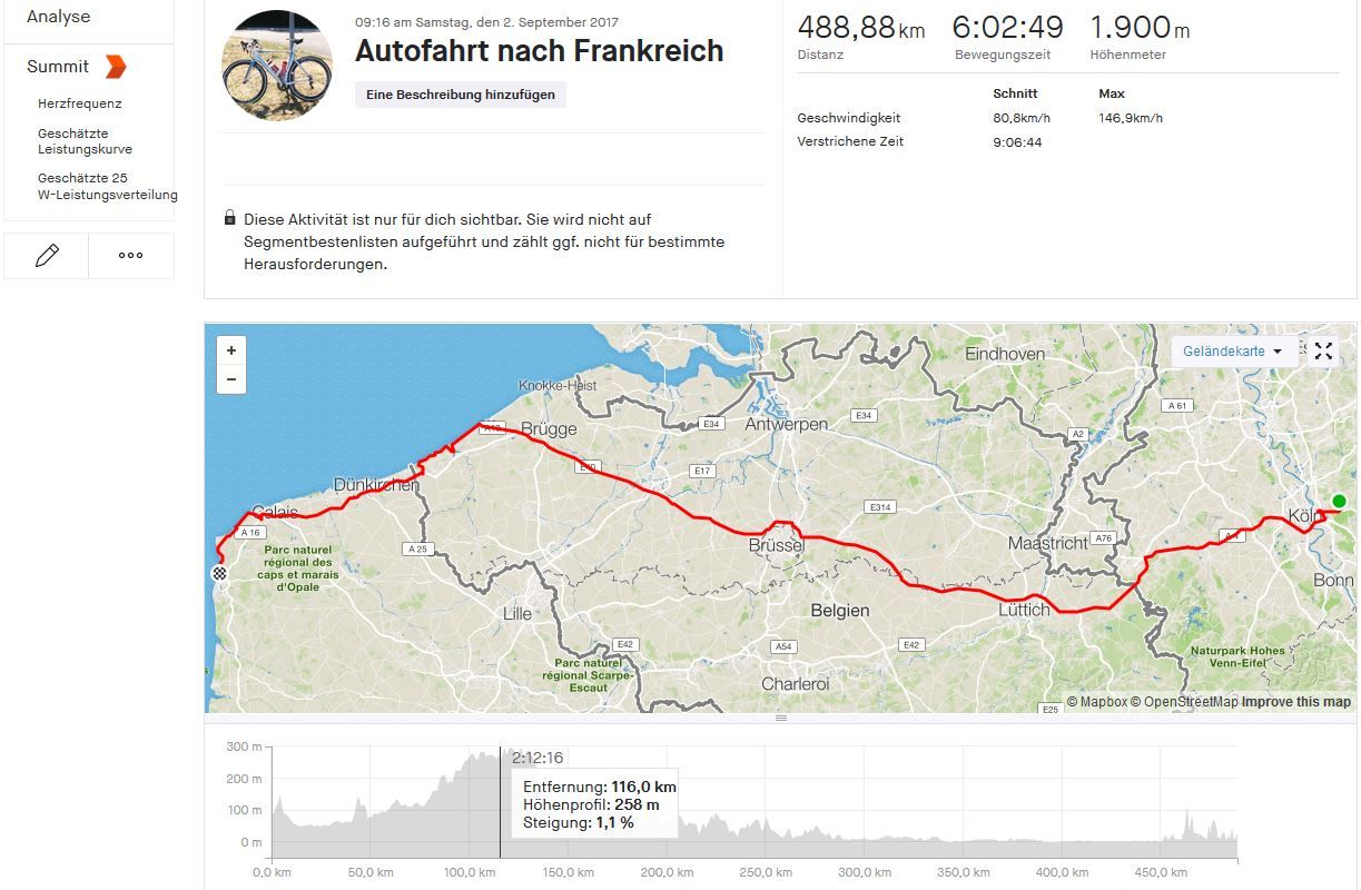

Gestern hab ich mal eine aufgezeichnete GPS-Datei von meiner Naviapp von einer Urlaubsreise nach Frankreich nach Strava importiert (Screenshots) - wer hätte gedacht, dass es zwischen Aachen und Lüttich bis auf fast 300m hoch geht...
Kurze Erklärung zu Strava:
Hiermit kann man über seine Aktivitäten ähnlich wie in Samsung Health buch führen, nur besser, und am großen Monitor des Computers. Zu Strava ist eine Anmeldung erforderlich (ein kleiner Schritt für jemanden mit Google-Account...). Samsung Health bietet hier jedoch in den Einstellungen zusätzlich den Komfort der Verknüpfung zum Strava-Dienst. Dann werden eure aufgezeichneten Aktivitäten automatisch nach Strava exportiert, sogar mit Herzfrequens.
Ich würde zu gerne mal die GPS-Datei von L: @Ulli_T in Strava einlesen, ob es da auch zu einem Absturz von 150m kommt.

das Höhenprofil bei Strava sieht ja sehr gut aus! Das kann man ja wirklich nutzen. Man kann aber mMn nicht davon ausgehen, dass die Höhendaten bei den meisten Karten hinterlegt ist. Bei Openstreetmap-Karten (genutzt u.a. von Outdooractive) ist das wohl eher nicht der Fall. Outdooractive nutzt das Höhenprofil des tracks. Ebenso wird das Höhenprofil nicht angezeigt, wenn ich die gpx-Datei in Google-Earth ansehe.
Hab herzlichen Dank für deine interessanten Infos!
tschüß Lutz
Edit:
Börnie, hast du den track mit der Uhr aufgenommen? Woher weißt du, dass die Höhe der Karte entnommen ist und nicht deinem Gerät, womit du den track aufgenommen hast?

Die Fahraufzeichnung nach Frankreich, die ich hier bebildert habe, ist von 2017. Ich weiß nicht ob es da schon Smartwatches gab, ich hab meine erst letztes Jahr bekommen. Die Aufzeichnung hab ich mit der NaviApp "Navigon" gemacht.
Inzwischen arbeite ich am Smartphone mir "OsmAnd". Das arbeitet ausschließlich mit OpenStreetMap. Hier kann ich gut Radtouren planen und bestimmen, ob ich zu meinem Zielpunkt über den Berg, oder um ihn herum fahre. Hier wird dir schon vor Fahrantritt das Höhenprofil angezeigt.
Ob eine Aufzeichnung nach der Fahrt das prognostizierte Höhenprofil im Nachhinein korrigiert, mag dahingestellt sein.
Letzten Endes weiß ich es nicht, es ergäbe aber keinen Sinn.
