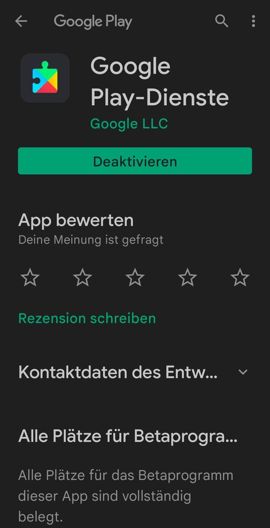

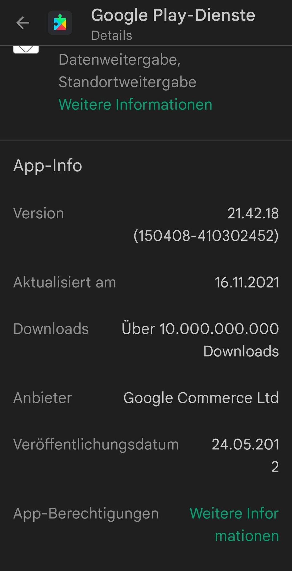

Hell-o L: @Johema,
prüfe mal, ob bei Deinem Gerät, Google Play-Dienste aktuell ist.
(App-Liste, -> App-Details).
Falls möglich, aktualisieren und Neustart ausführen.
Vielleicht hängt es damit zusammen.
Mit freundlichen Grüßen!
Bei meinem A40 ist es eine andere Version. Wenn Du, wie beschrieben, im Play Store die App ansiehst, steht da 'Deaktivieren' (dann ist sie noch aktuell, für Dein Gerät), oder 'Aktualisieren' ? (dann solltest Du das tun).
Alles aktuell. S10 Android 11.
