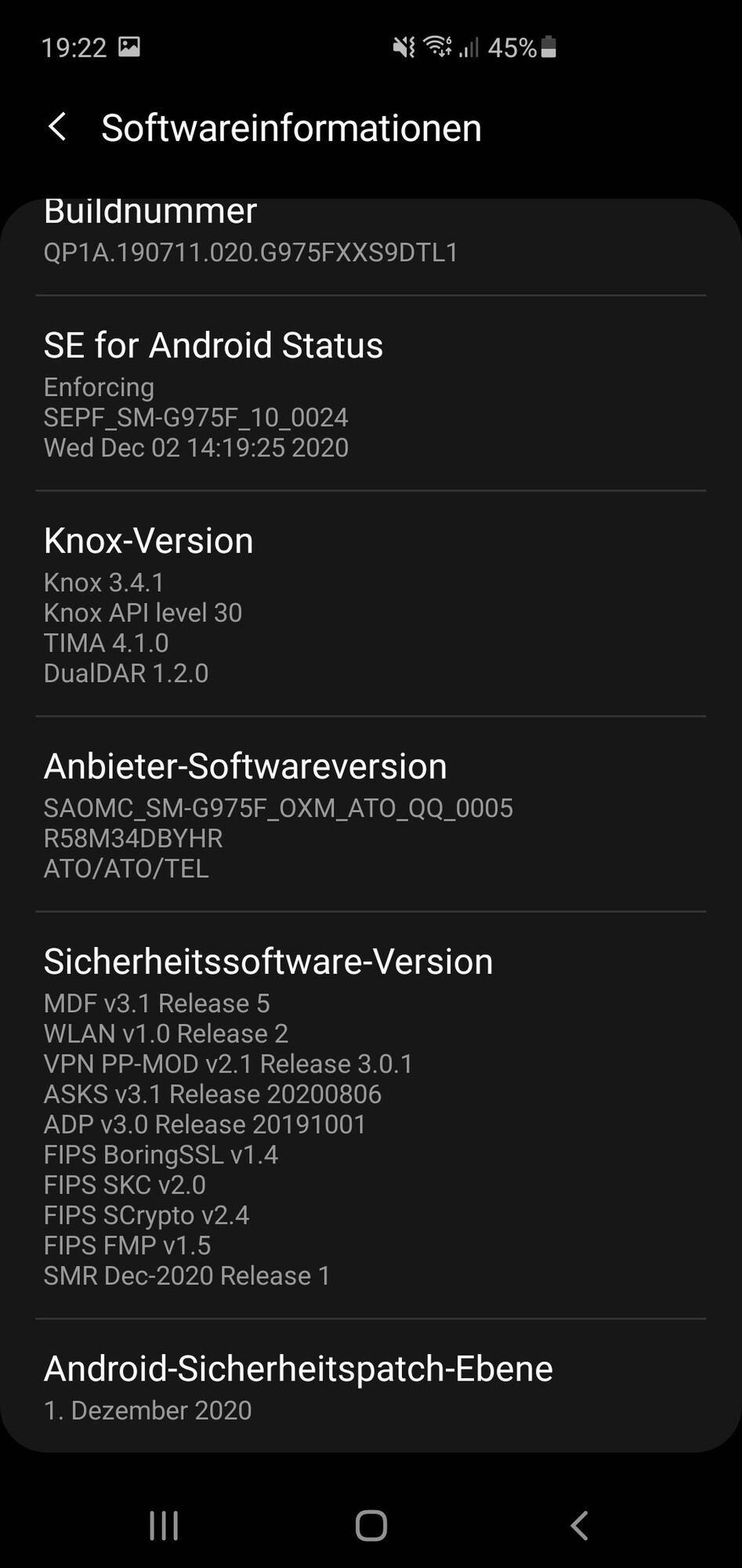

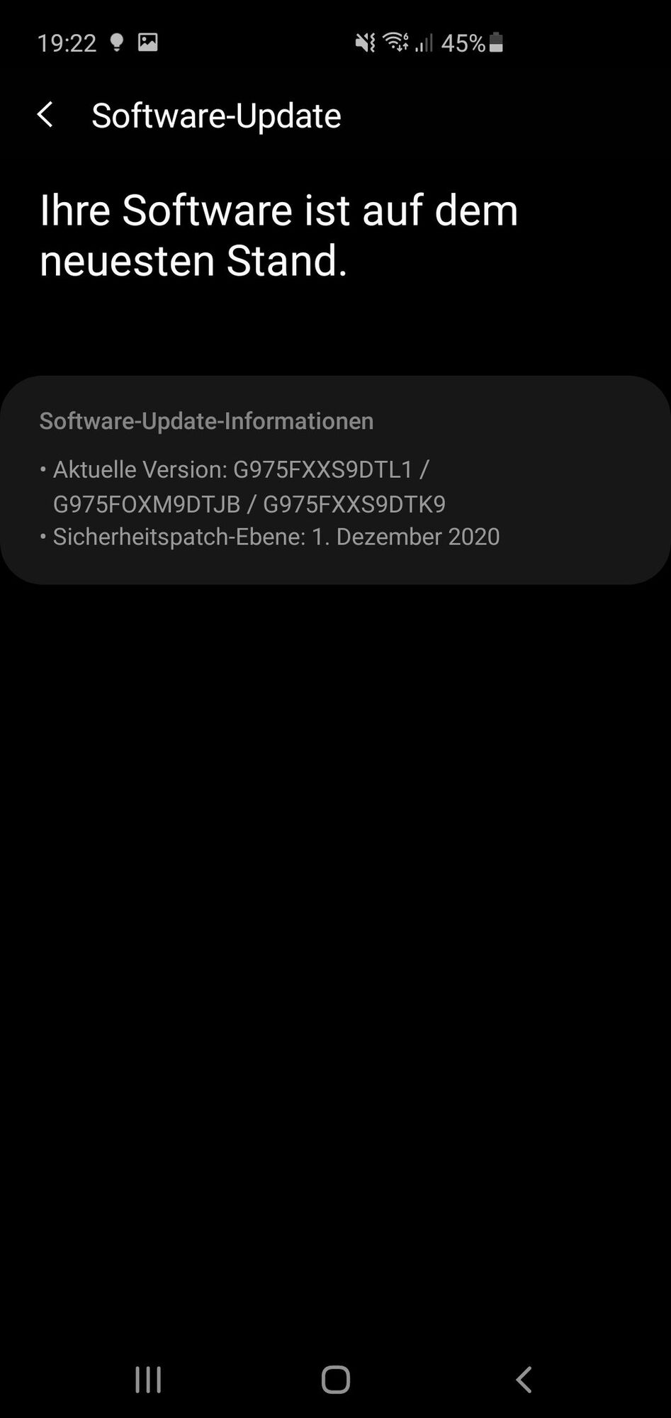

Abend zusammen, habe mir ein Handy über Refurbed gekauft aber bekomme leider keine Updates durch.
Updatesuche schreibt alles am neuesten Stand wobei Android 10 und Sicherheitspatch aus 2020 nicht aktuell sind. Smartswitch findet auch nichts und wipe-cache hab ich auch schon versucht *1f61e.png*

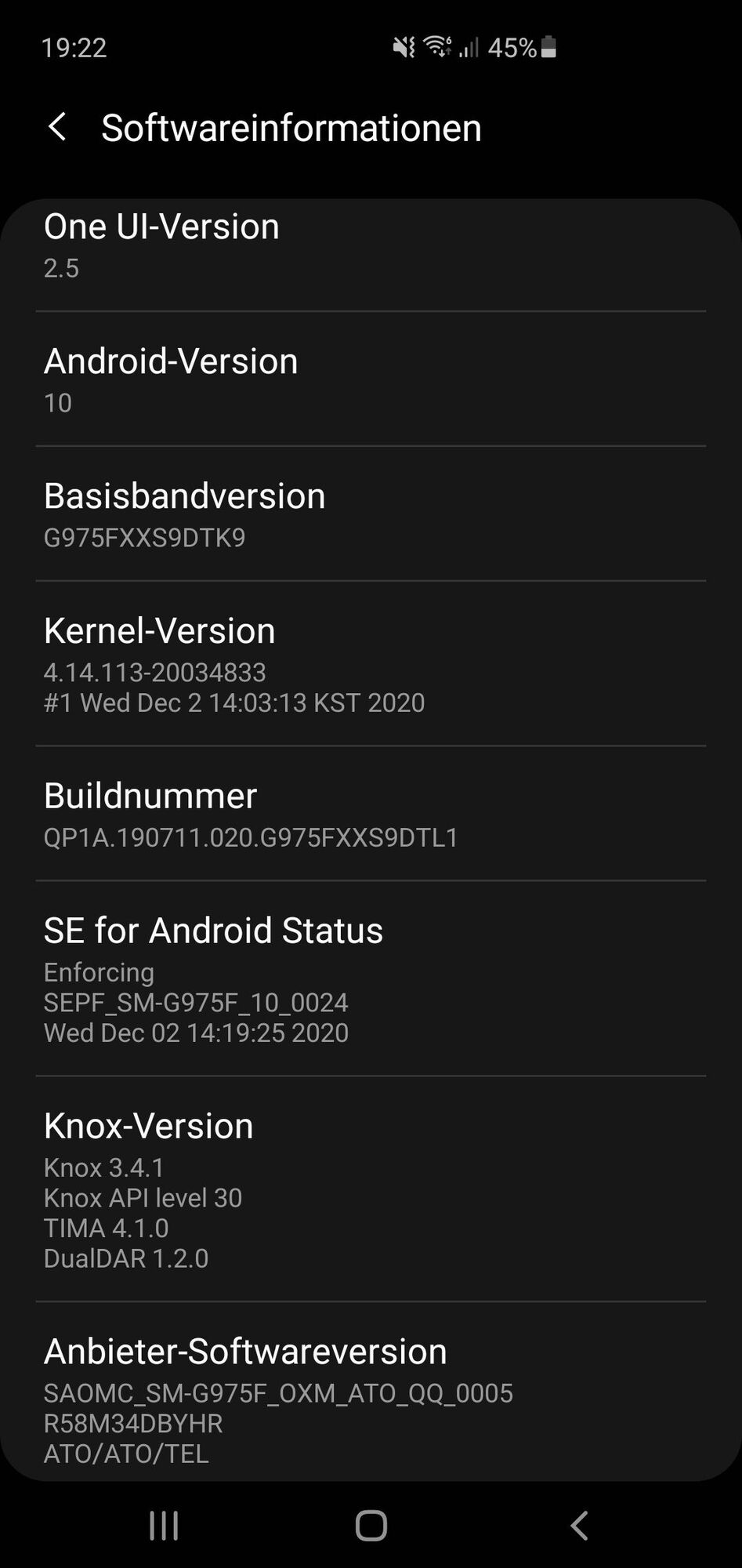

Laut Anbieter softwareversion ist das ein Gerät für ATO, also Österreich, ob das hier in Deutschland Updates bekommt kann ich garnicht sagen...

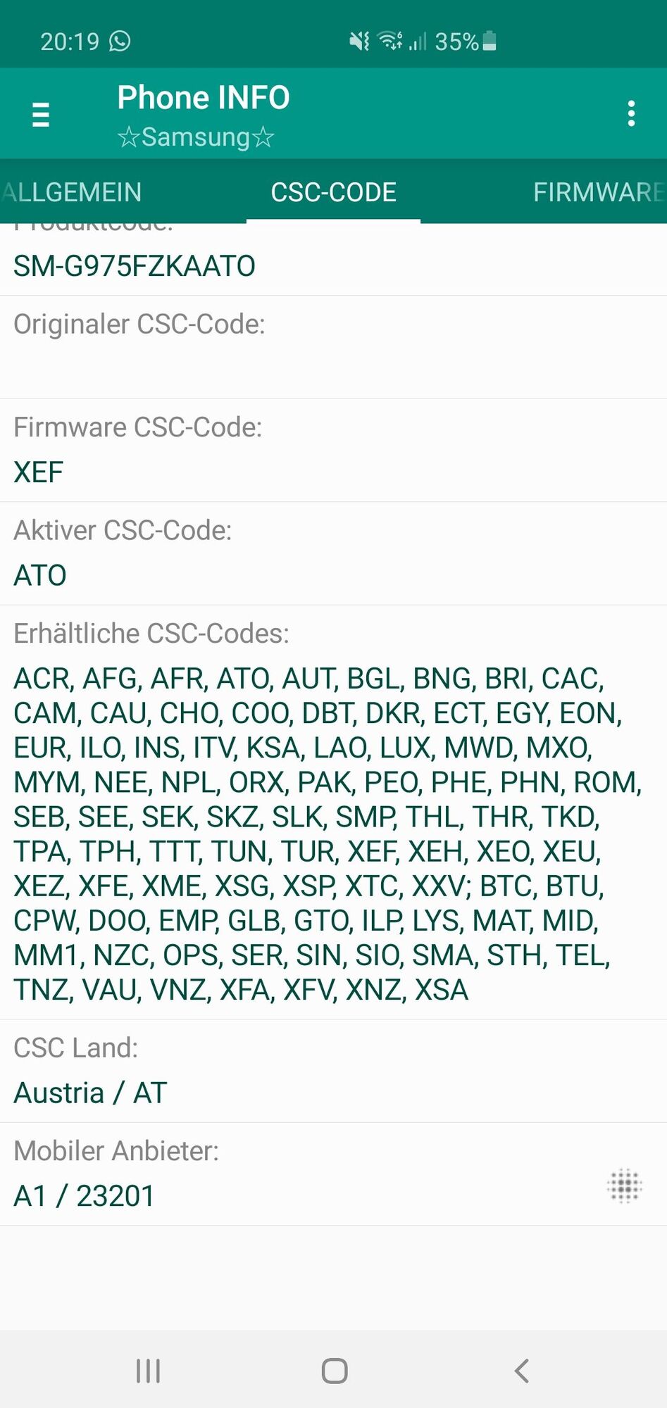

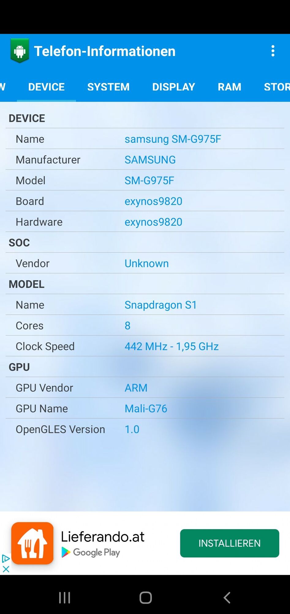

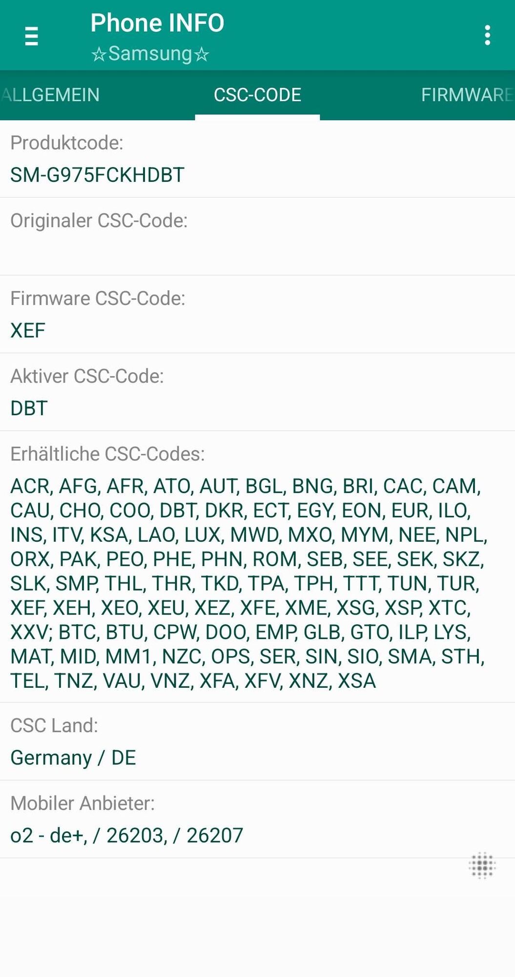

Nutz doch mal die App Phone Info, dort im zweiten Reiter mal nachsehen unter CSC für welche Region das Smartphone gebaut wurde.

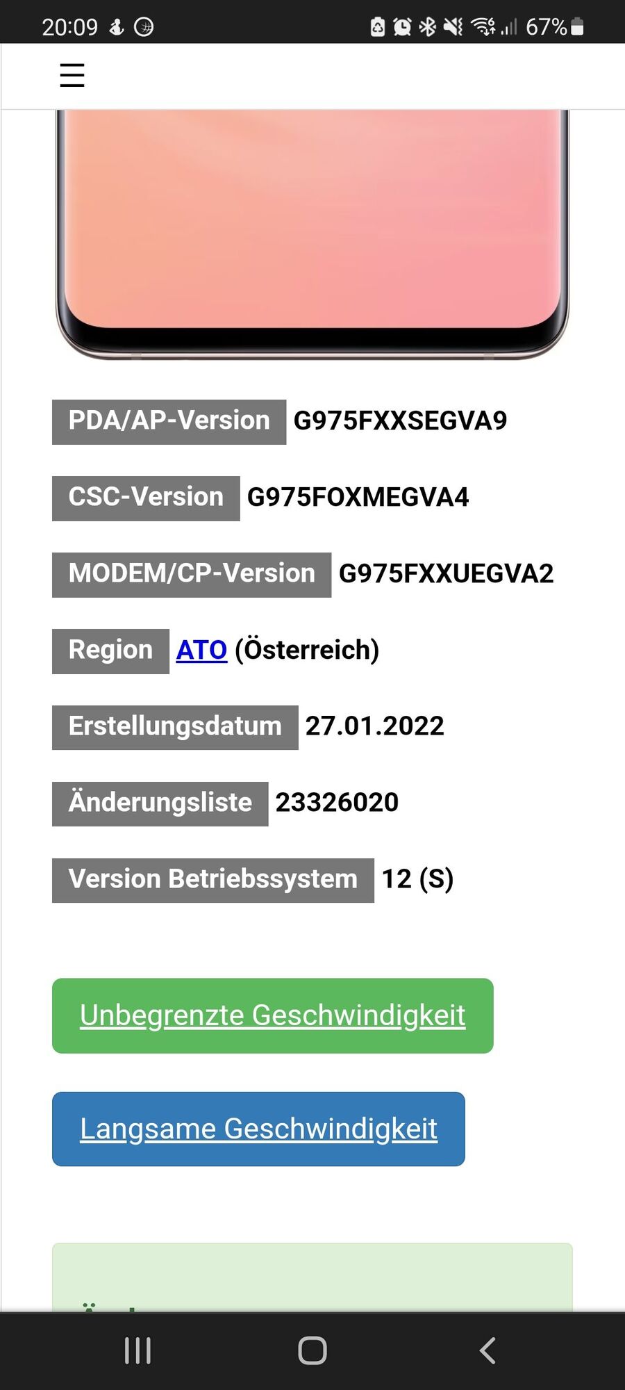

Das?

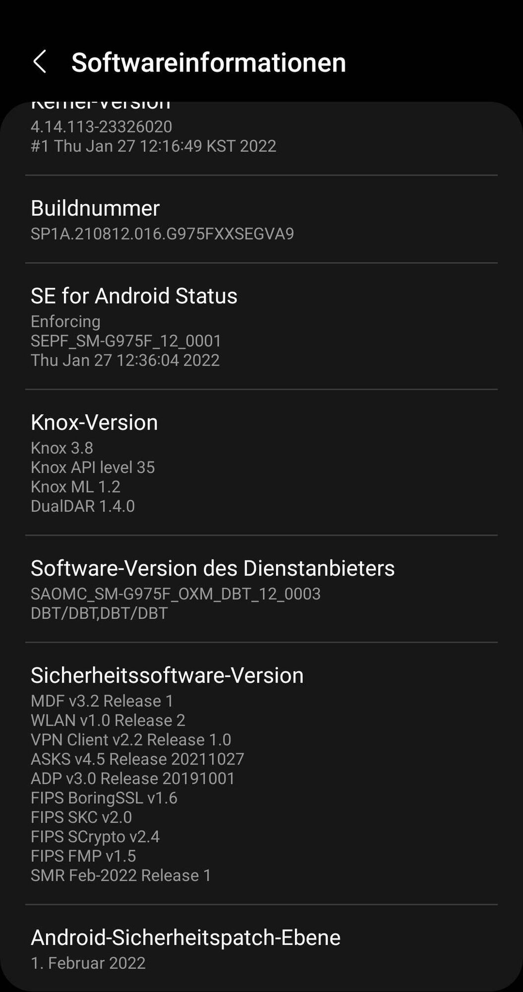

So sieht das bei mir aus, die Einträge bei Deinem Smartphone sind merkwürdig
Der 2. Reiter ist interessant, der Ländercode ist für die Updates relevant.
verbinde mal dein Handy mit dem Rechner und prüfe mal mit Smart Switch ob ein Update verfügbar ist
Smartswitch hab ich schon versucht aber da schreibt er leider auch dass meine Software aktuell ist...
Das sieht aber gut aus, da ist nichts ungewöhnliches zu entdecken.
Das Verrückte ist das man den Produktcode so nicht über Google findet. FZKDATO taucht da überall auf.
Das Problem hierbei ist, dass die aktive CSC (ATO) dem Primären CSC (TEL) nicht entspricht und Du daher keine Updates erhalten kannst. Die CSC TEL ist für den australischen Markt gedacht.
Ich vermute mal, dass die ursprüngliche Firmware durch ATO überspielt wurde.
