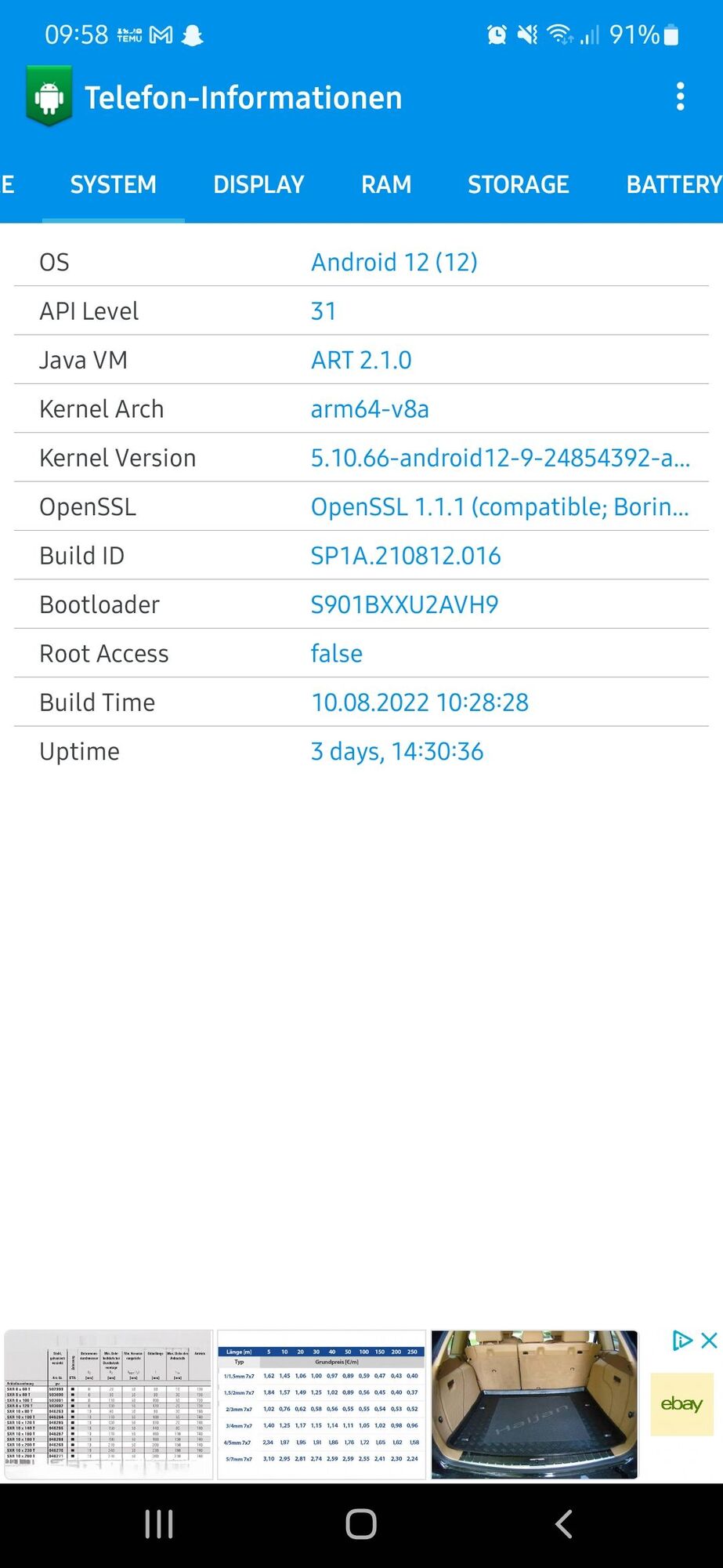

oder du kannst erst mal die app Phone info installieren und schauen welche Regionskennung das Gerät hat .

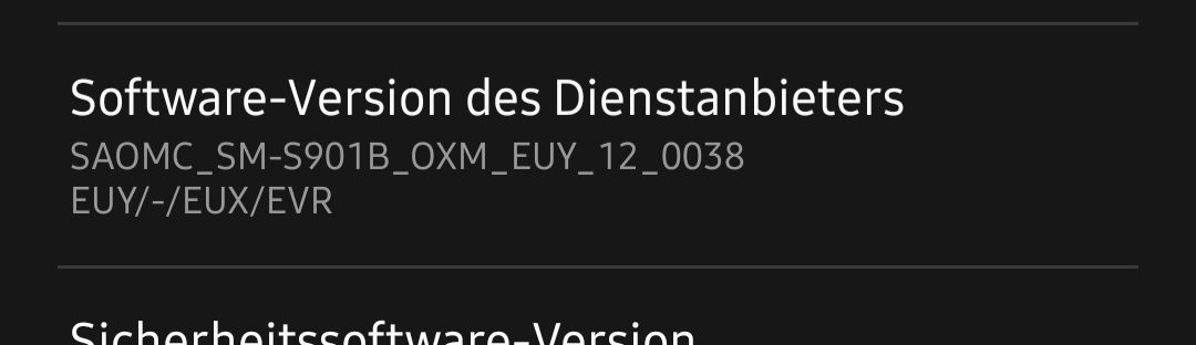

Einstellungen Telefoninfo Softwareinformationen Softwareinformation des Dienstanbieters

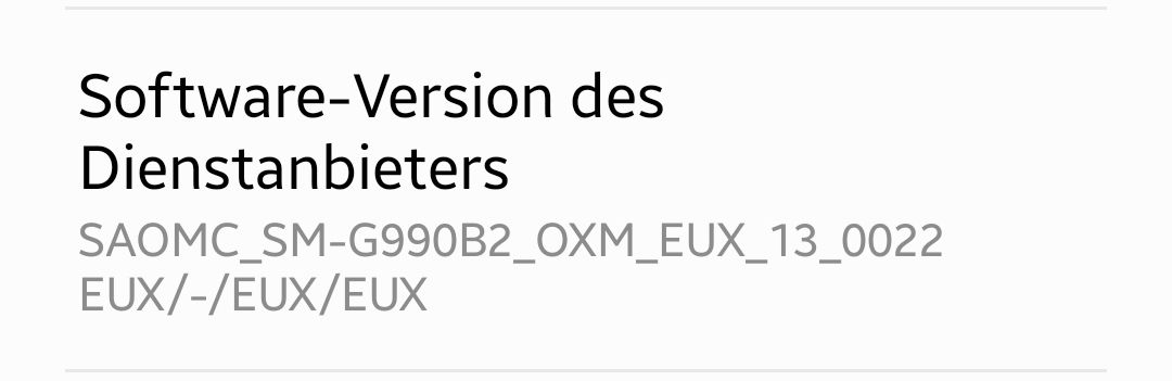

Smart switch hab ich heute morgen ausprobiert. Kein Update verfügbar. Kann aber doch nicht sein das im August 22 das letzte war.
Was sagt mir das jetzt? Handys sind nicht mein Spezialgebiet *m:1f923.png*

Befolge mal den Weg von L: @andy1954 und suche den Eintrag, den ich hier mal von meinem Gerät angehängt habe. Mach einen Screenshot und poste ihn bitte hier. Das hilft oft, der Ursache für solche Probleme auf die Spur zu kommen.
Ja, richtig. Das EVR am Ende des Eintrags deutet auf ein Gerät für Großbritannien hin. Das ist vermutlich der Grund, warum Du hier keine Updates bekommst.
