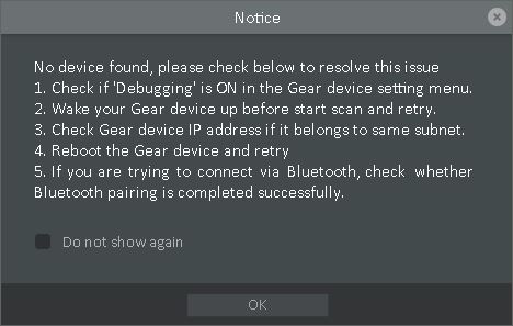

ich habe ein Problem mit dem Gear Watch Designer und meiner Gear S3 Frontier. Habe mir ein Ziffernblatt erstellt und möchte das nun auf meine Gear S3 Frontier übertragen und dabei habe ich folgendes Problem.
- Ich führe "Run device" -> "scan devices" aus.
- Debug Modus ist aktiviert.
- Auf meinem Laptop (Win10 64bit) funktioniert der Scan und die Gear wird "meistens" erkannt aber auch hier wird die Gear manchmal nicht erkannt.
- Auf meinem Desktop PC (Win10 64bit) wird die Gear überhaupt nicht erkannt.
- Laptop und Uhr sind per W-Lan mit dem Router verbunden.
- Desktop PC ist per Kabel mit dem Router verbunden.
- Alles Schritt die in der "Guidelines on Connecting a Gear Device Using Wi-Fi" beschrieben wurden, habe ich ausgeführt und zusätzlich Bluetooth an der Uhr DEAKTIVIERT.
Hier die Fehlermeldung die ich nach dem Device Scan erhalte.
Fehlermeldung nach dem "Device scan"
Ich bin mittlerweile ratlos da ich auf meinem Desktop PC überhaupt keine Verbindung zu der Gear erhalte und auf dem Laptop eher nur sporadisch. Hoffe sehr das mir jemand helfen kann und bedanke mich schon mal vielmals für die Mühe.

Bei mir wurde am Anfang auch nie eine Verbindung erstellt, bzw. die Uhr gefunden.
Erst nachdem ich explizit nach der IP der Gear gesucht hatte wurde sie gefunden.
Gespeichert wurde die IP auch nie *1f61e.png*
Probiere das mal aus!
hast du mal geschaut ob im Router das Häckchen für "Geräte dürfen untereinander kommunizieren" ?
Bluetooth muss ausgeschaltet sein, das schreibst du ja, WLan aktiv
und dann muss das Display der Uhr an sein/ aktiv, nicht schwarz, das war mein Problem am Anfang :catvery-happy:
Hallo Mike,
vielen danke für deine Antwort. Ja dass das Display nicht schwarz sein darf, habe ic bereits gelesen und ach so gemacht. Ein blöde Frage, In was für einem Untermenü kann ich das finden ? Ich habe eine FritzBox6360.
Gruß Basti.
Danke für den Tipp, werde ich mal versuchen und mich dann wieder melden.
Schon mal danke.
Basti

@JunoK schrieb:Hallo @spoethig, hat dir der Tipp von mike-992d geholfen?
Habe es vor ein paar Minuten erst testen können. Ja hat zumindest 1x funktioniert und hoffe das es auch das nächste mal funktioniert *1f642.png*
Vielen Dank für den Tipp.
So nun konnte ich es nochmal testen und die Uhr wurde zum Glück auch sofort wieder erkannt.
Vielen Dank für die Hilfe !!
Gruß Sebastian.

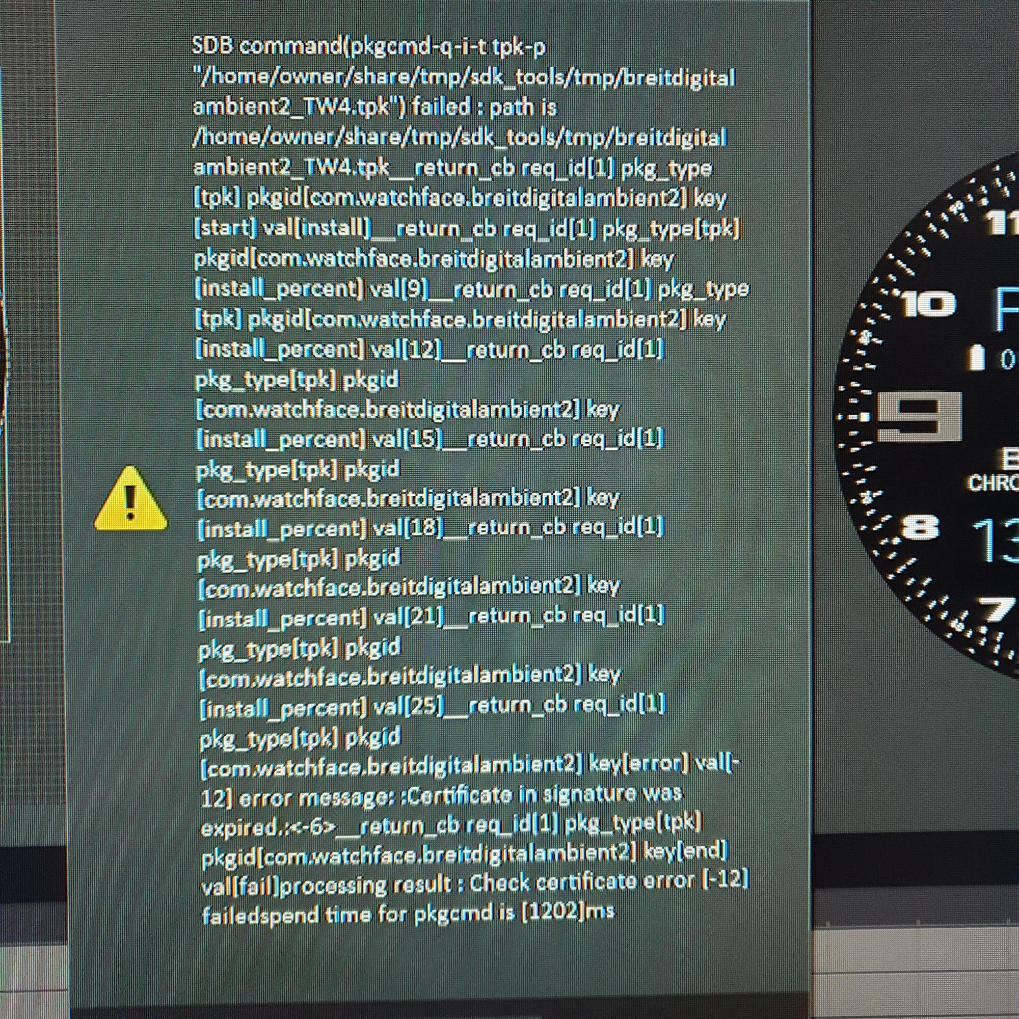

Hallo, seit einiger Zeit bekomme ich kein Watchface mehr auf mein Handy. habe dieses ältere Forum gefunden. So wie in den Antworten beschrieben alle richtig gemacht. Aber es gibt jedes mal eine Fehlermeldung (siehe Foto). Es handelt sich bei den Designer um die Version 1.8.1. Hat jema
nd eine Idee?
Hallo L: @kleinebandit, besteht das Verhalten noch? Das sieht aus, als müsste da mal eine Fachkraft drüberschauen. Nimm gerne Kontkakt zu unseren technischen Experten unter 06196 77 555 77 auf. Sie wissen am besten, wie man hier vorgeht.
