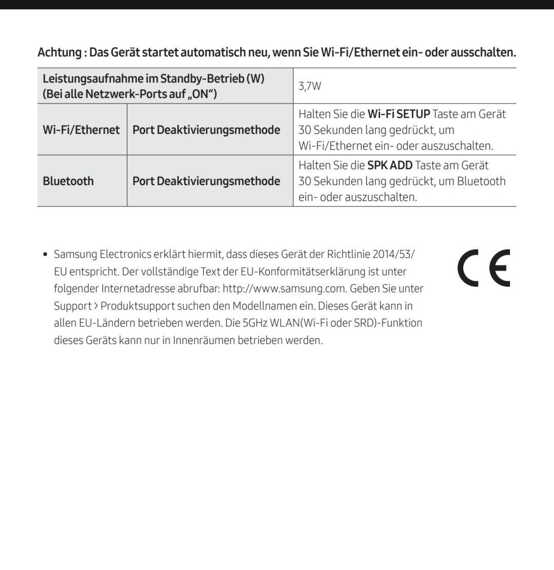

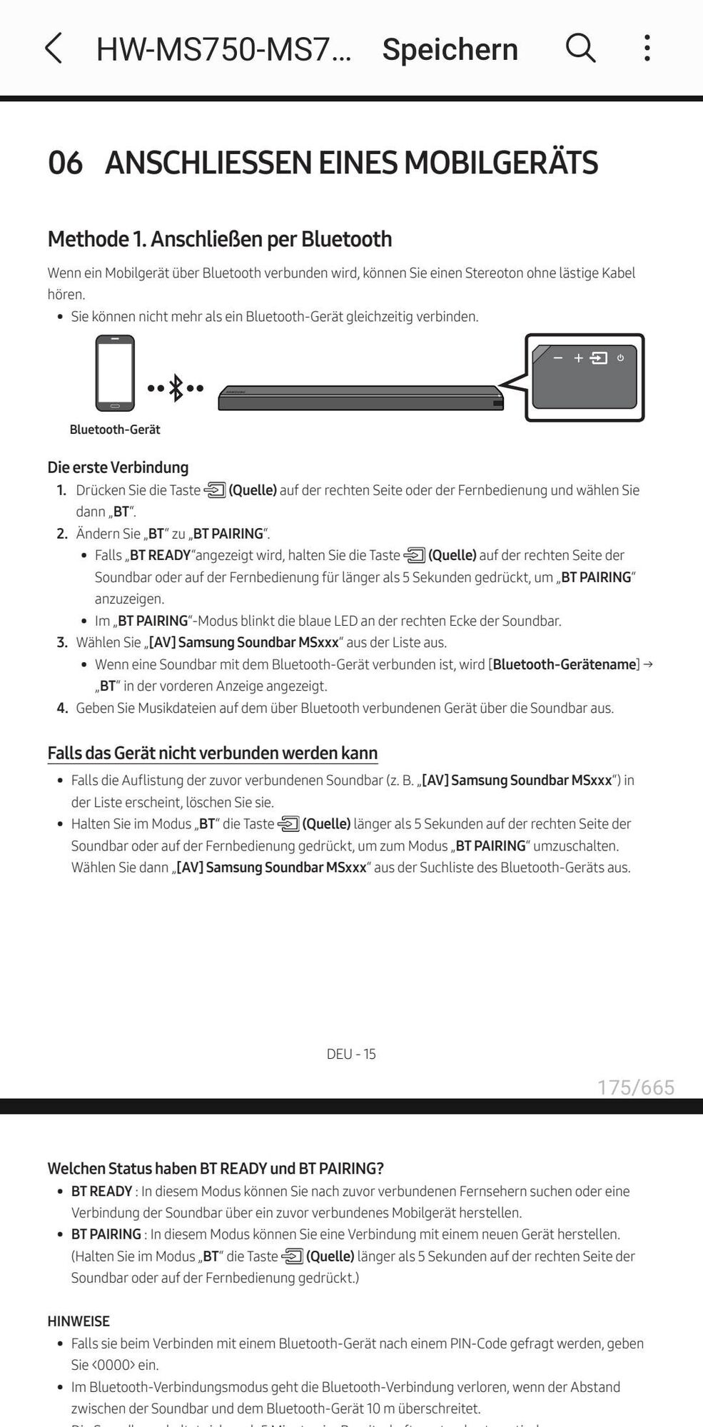

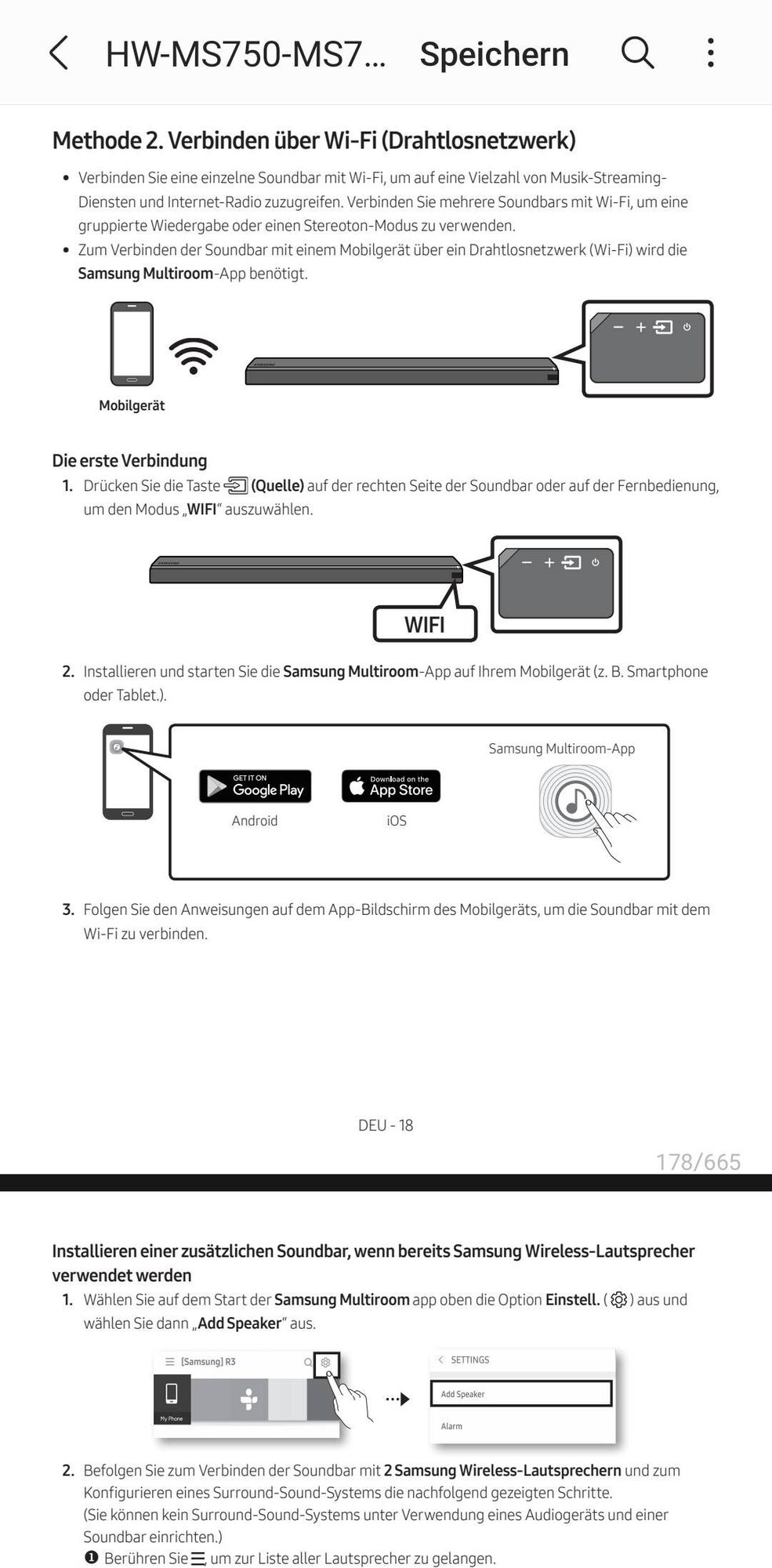

Gibt es nur die Möglichkeit über die App die WLAN Verbindung einzurichten?
Ich habe das in der Betriebsanleitung gefunden, ist aber leider etwas dürftig was da über WiFi drin ist. Ich habe selbst weder die Soundbar noch die dazu gehörende App und hatte gehofft trotzdem helfen zu können. Leider weis ich jetzt auch nicht mehr weiter und vermute eher einen Hardware Defekt.
