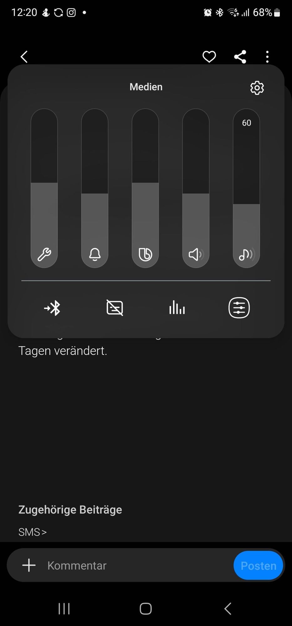

Hallo, seit gestern bekomme ich keine Töne mehr bei eingehenden Benachrichtigungen.
Auch die Systemtöne (z.B. beim Abschicken einer Whatsapp) funktionieren nicht mehr.
Alle Töne sind eingeschaltet.
Wenn ich die Schieberegler bei den "Einstellungen/Töne und Vibration/Lautstärke" verschiebe, höre ich die Töne bei Klingelton und Medien.
Wenn ich dann gleich danach den Schieberegler bei Benachrichtigungen verschiebe, kommt genau ein mal ein Ton.
Danach wieder nichts.
Hat da Jemand eine Idee?

Der untere Lautsprecher, scheint nicht zu funktionieren.
Test mit *#0*# gemacht.

Es ist definitiv der Lautsprecher.
Hatte Jemand anderes hier auch schon mal.
Trotzdem Danke für Eure Hilfe.
Wenn es der Lautsprecher ist, kannst du diesen über die App unter Diagnose testen!
