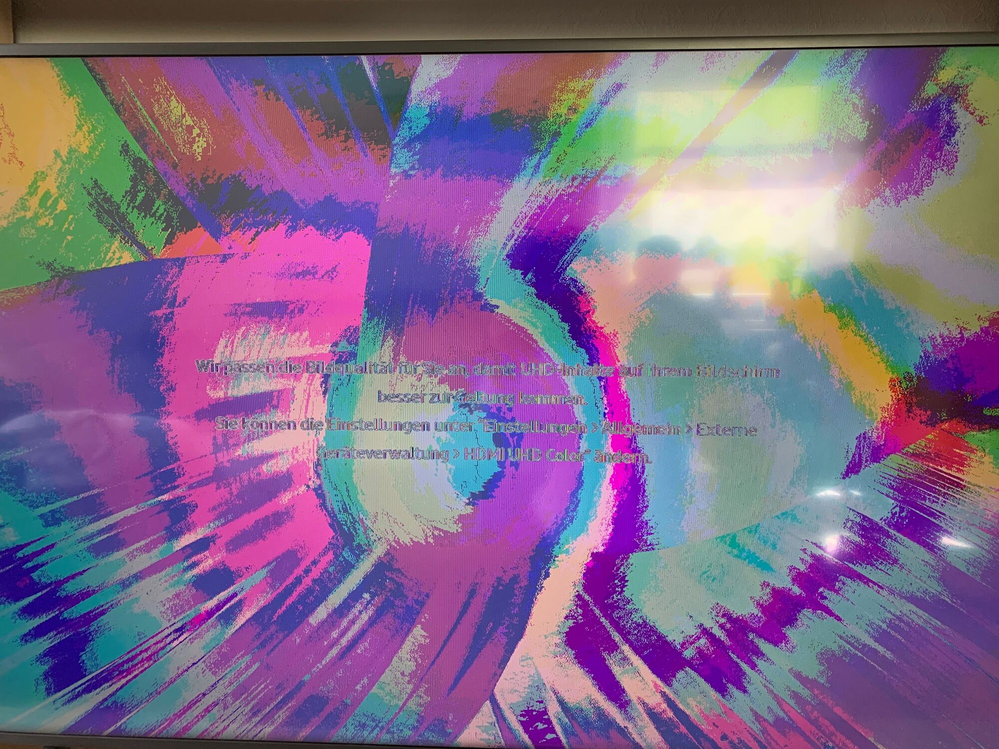

Hallo, ich habe plötzlich ein sehr komisches Fehlerbild auf dem Fernseher.(siehe Foto).
Kann jemand was damit anfangen?
Habe bereits alles schon gemacht( Software-Version ist aktuell, Fernseher resettet, Fernseher Stromlos gemacht und Powertaste an der Fernbedienung gedrückt usw.) hat alles nichts geholfen. TV ist erst 2,5 Jahre alt.

L: @Klaus Querfeld - Auf welchem Eingang des TV kommt es zu diesem "Bild"? Hängt dort ggf. ein Zuspieler per HDMI dran. Falls ja, entferne den bitte mal und setze dann den TV zurück. Falls das nicht hilft, lass den Remoteservice bitte mal die HDMI-Ports zurücksetzten und in dem Zuge mal den TV checken.
\@Nikodemus. Vielen Dank für deine schnelle Antwort. Das Bild habe ich bei allen Eingängen. Wenn ich den Mediareceiver MR401 von der Telekom bsw am HDMI Eingang auswähle, dann wechselt sich dieses Fehlerbild in einem Abstand mit 6-8 Skunden ab mit dem Fernsehprogramm des Mediareceiver. Das Fernsehbild des Mediareceiver sowie an allen anderen Eingängen wie DVD-Player, Internetfernsehen, hat ein sehr komisches Aussehen, so als wenn nicht mehr alle Farben dargestellt werden, also so wie bei einer geringeren Farbtiefe am PC beispielsweise. Ich hoffe, Du weißt, wie ich meine, ich kann es nicht besser erklären. Ich habe auch alle Eingänge alleine ausprobiert, jeder einzelne hat diese geringe Farbtiefe.

Beim Samsung Remote Service können sich Leute vom Support auf deinen TV schalten und da dann alle Einstellungen mit dir zusammen durchgehen, um so möglichst die Ursache für das Problem zu finden.
Schau einfach mal hier:
Remote-Service | Samsung Deutschland
\@Butzefina. Oh, das ist ja Klasse. Das werde ich nutzen. Mal sehen, ob die mir dann helfen können.
Ich hoffe ja, dass der TV nicht kaputt ist, ist ja noch nicht so alt.
Ich drück dir die Daumen. Aber falls eine Reparatur notwendig wäre, dann könnten die vom Remote auch alles nötige veranlassen.
