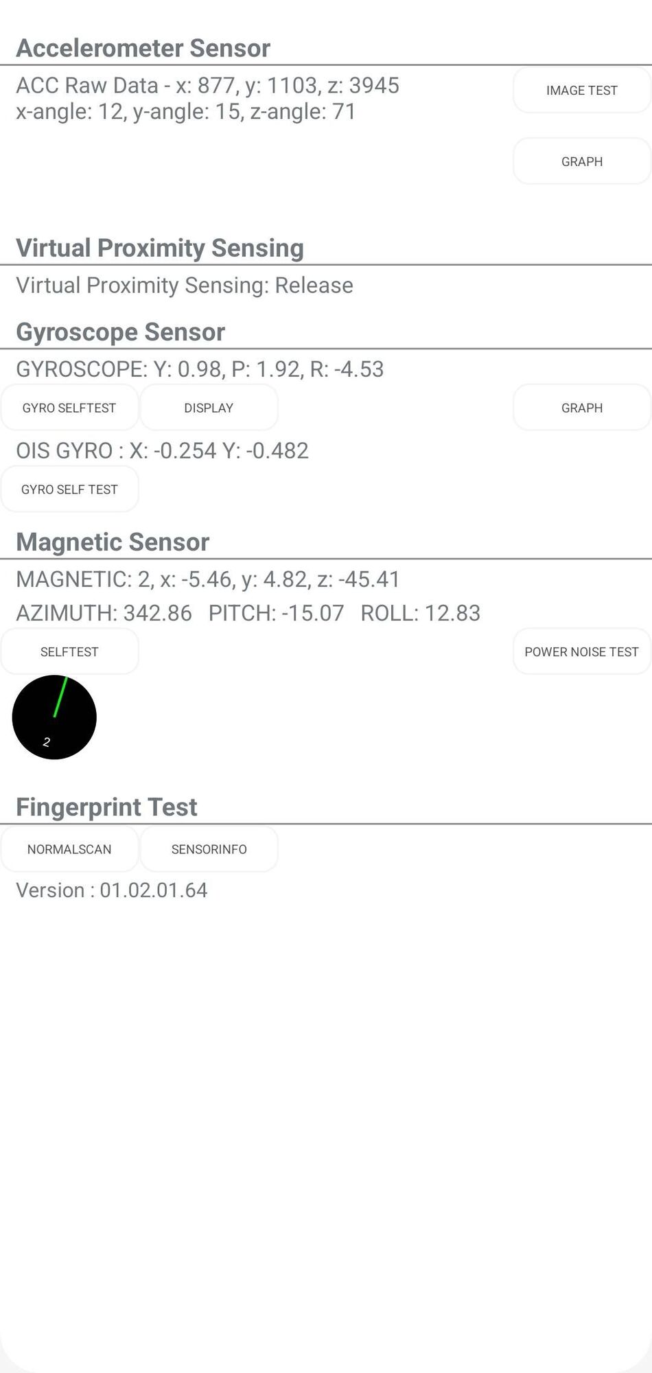

Du öffnest die TelefonApp und gibst dort *#0*# ein. Im dort erscheinenden Menue gehst Du auf Sensor, dann erscheint so ein Bild
Bei Magnetic Sensor sollte da auch so ein grüner Strich stehen. Wenn der blau oder gar rot ist dann legst Du das Handy auf eine ebene Fläche
Und dann drehst Du das Handy um alle 3 Raumachsen, das kalibriert den Kompass. Am Ende sollte der Strich grün sein

Hallo, in der Zwischenzeit habe ich die Probleme fast gelöst. Es lag wohl an einer neuen Handyhülle von Peak Design mit starkem Magneten (versteckt verbaut). Klar - hätte selber darauf kommen können - liegt es daran. Hülle weg, mit Deinem Tipp kalibriert und alles OK. Blöd dass die Hülle als Alltagshülle verkauft wird ohne entsprechendem Hinweis.
