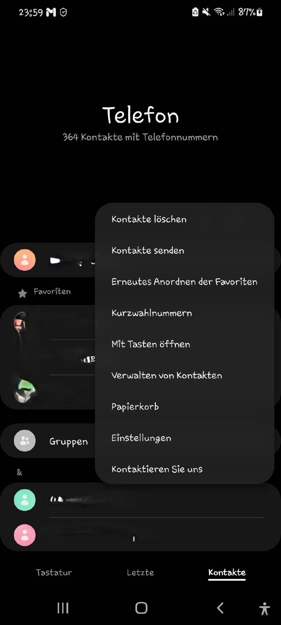

Frage an die, die es wissen.Ich suche schon seit 3 Stunden die Möglichkeit die Kontakte eines Google-Kontos auszublenden. Ich habe 2 eingerichtet. Das eine ist aber nur für ein paar dienstliche Emails auf dem Handy.Die dienstlichen Kontakte möchte ich allersings nicht auf dem Handy haben.
Die Synchronisation ist ausgeschaltet.Konto entfernen und neu einrichten hat nicht geholfen, da die Kontakte jedes mal sofort neu hinzugefügt wurden. Ohne dass ich es verhindern konnte.
Kann mir wer helfen?
Geh in die Kontakte App und dort links oben auf das 3-Striche-Menü.
Im sich seitlich öffnenden Menü steht ganz oben "Alle Kontakte". Wenn du draufdrückst, kannst du anwählen, welche deiner Kontaktlisten, also aus deinen Googleaccounts, angezeigt werden sollen.
Das sollte dein Problem lösen, denke ich*1f601.png*
Wie L: @Nakatan schon schrieb, ist das eine gute Möglichkeit. Zusätzlich kann man eine angepasste Liste erstellen.
Leider gibt es diese funktion nicht mehr...
Anbei ein Screenshot zum anschauen
Das ist auch die Telefon App, die du da geöffnet hast.
Es gibt aber auch eine separate Kontakte-App. Dort gibt es diese Funktion.
Trotzdem werden mir in der Telefon app alle Kontakte weiterhin angezeigt.
Auf dem alten Handy S10+ habe ich das Problem lustigerweise nicht, obwohl gleich eingerichtet mit den gleichen Konten und alles...
habe ein sehr ähnliches Problem und wollte fragen, ob du das Problem gelöst hast.
Ich möchte in der Telefon-App auch nur ausgewählte Kontakte sehen
In der Telefon-App auf die 3 Punkte-> Verwalten von Kontakten -> Kontakte synchronisieren und kannst du auswählen, welche synchronisiert werden sollen und welche nicht.
Viel Erfolg*1f609.png*
