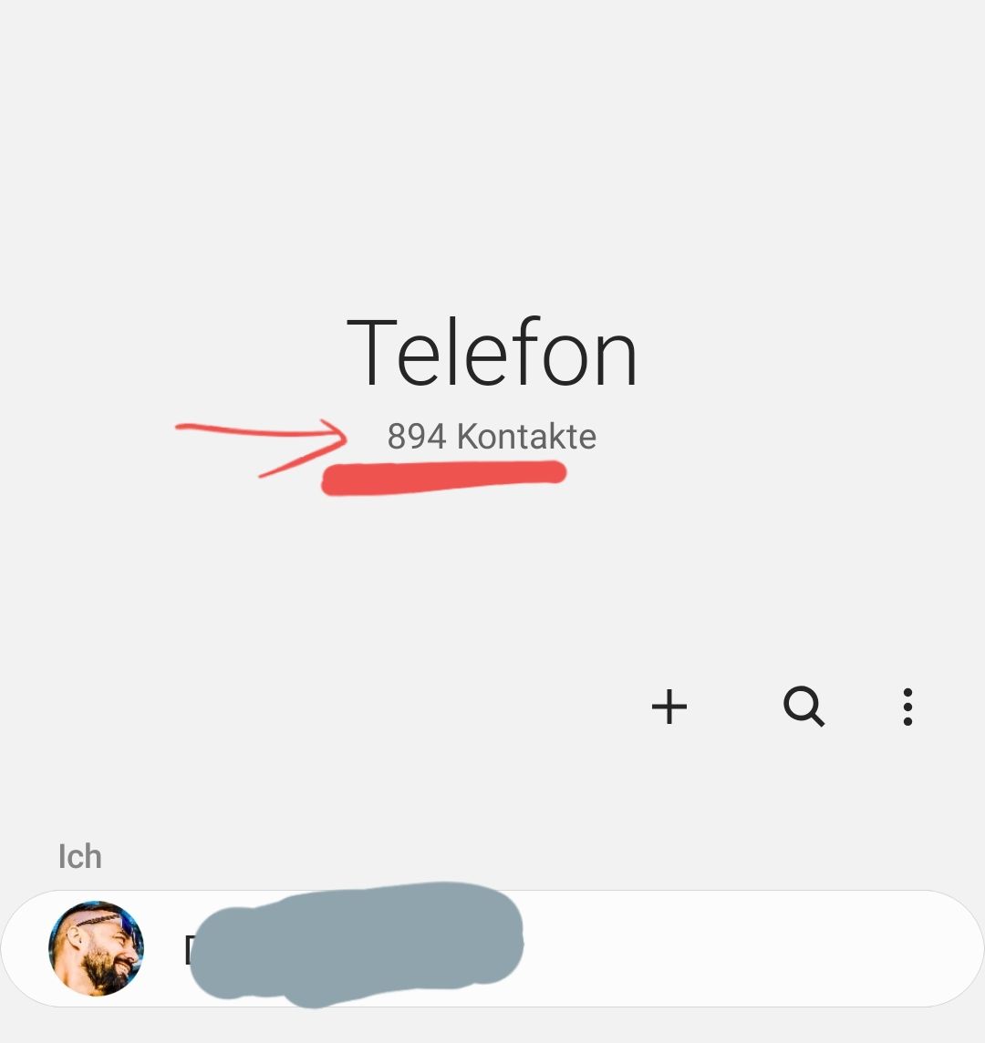

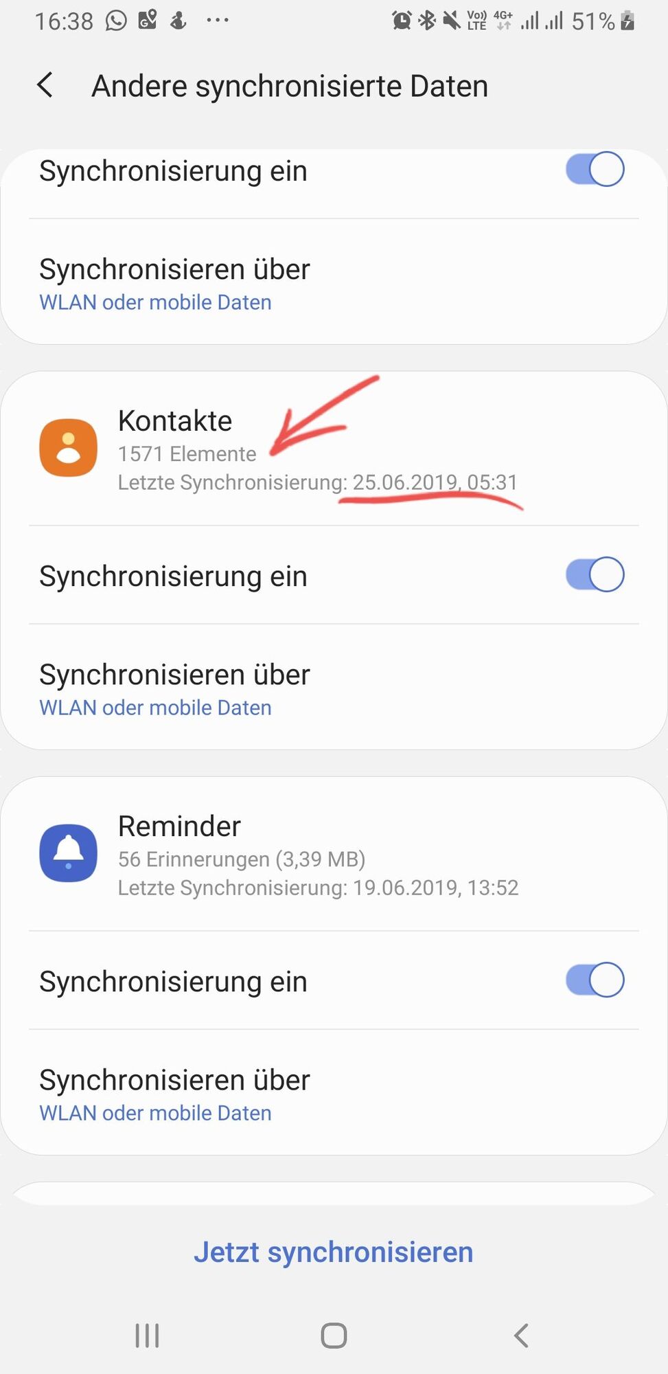

Hab das selbe Problem. Mein Standardspeicher war nie Google sondern Samsung Konto. Im Backup bei Samsung sync zeigt es noch die Zahl von über 1400 gespeicherten Kontakten an und die sync wird problemlos durchgeführt, aber Kontakte werden nicht synchronisiert.
Damals Samsung Kontakte.
Mittlerweile hab ich, wegen dem Fehler, auf Google umgestellt. Allerdings fragt mich das Telefon bei jedem Speichern eines neuen Kontaktes erneut nach dem Speicherort, selbst wenn ich jedesmal "als Standard festlegen" gewählt habe.
Hast du das Problem gelöst? Habe nämlich das exakt gleiche Problem. Im Samsung Konto sind angeblich noch alle Kontakte gespeichert, doch nach dem Sync sind sie nicht auf meinem Handy.
L: @Nosdave L: @alexkuntz
Soweit ich das im Screenshot von L: @Nosdave sehe besteht der Unterschied in der Anzahl der Kontakte wenn diese über die Telefon-App (Grün mit Hörer) >Reiter Kontakte
und nicht direkt über die Kontakte-App (Orange mit Männchen) aufgerufen wird.
In den Einstellungen der Telefon-App gibt es eine Option bei der Kontakte ohne Nummer ausgeblendet werden.
Kontrolliert mal ob diese Option aktiviert ist.
Telefon-App >3 Punkte >Einstellungen >Andere Anrufeinstellungen >"Kontakte ohne Nummern ausblenden" deaktivieren
Das löst das Problem leider nicht. Es gibt zwar einen Unterschied zwischen der Anzahl der Kontakte mit und ohne Nummer, aber trotzdem fehlen die Kontakte vom Samsung Konto.
Die Frage ist auch, ob man zB über einen PC auf die gespeicherten Kontakte im Samsung Konto zugreifen kann, dann könnte man diese zur Not händisch wieder aufs Handy ziehen.
