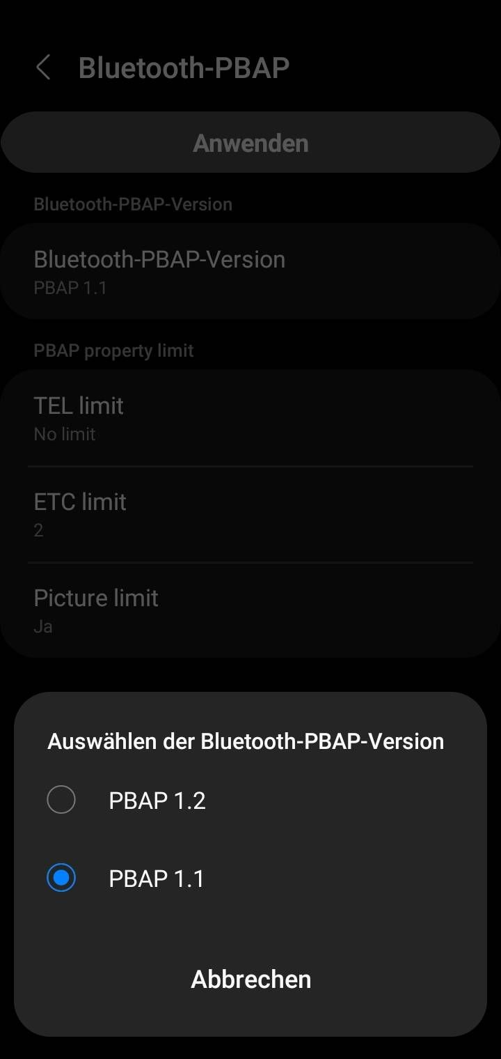

Vllt. hilft esmal in den Entwickler Optionen auf eine andere pbap Version wechseln.
Ist zumindest bei meinem Franzosen notwendig.
