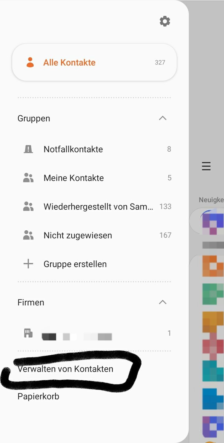

ich nutze auf meinem S9 (mit One UI) die vorinstallierte Kontakte-App von Samsung. Meine Kontakte speichere ich auf dem Telefon und habe sie zudem in Gruppen geordnet, mit denen ich gerne arbeite.
Kürzlich habe ich die Telekom-Mail-App installiert, um mehrere Accounts zu verwalten. Wische ich nun in der Kontakte-App das Menü rein, sehe ich unter den Standardanzeigen (Telefon, Sim, etc...) das Samsung-Konto, Google und mehrere Telekom-Konten (für jeden Account eines) und erst hiernach meine Gruppen. Zudem folgen nach den Gruppen Firmen, die ich nicht sehen möchte.

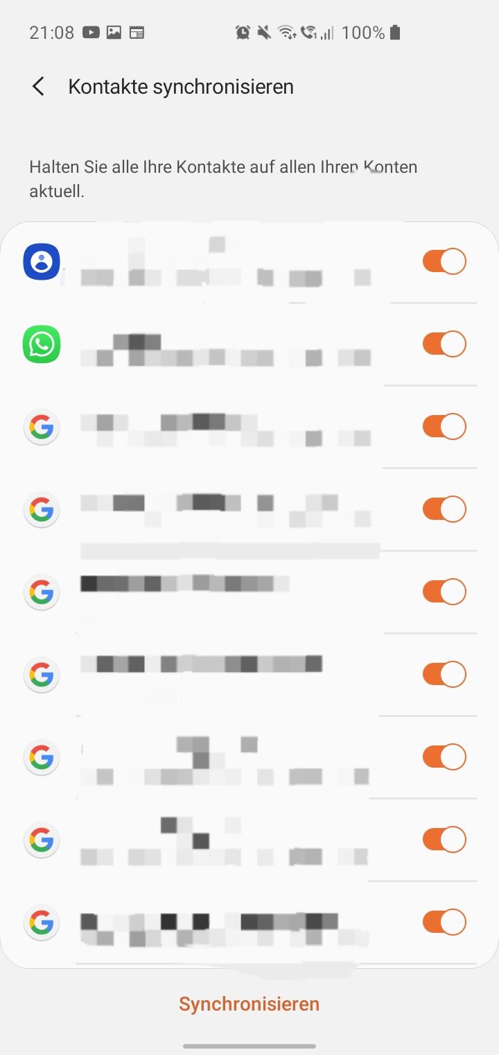

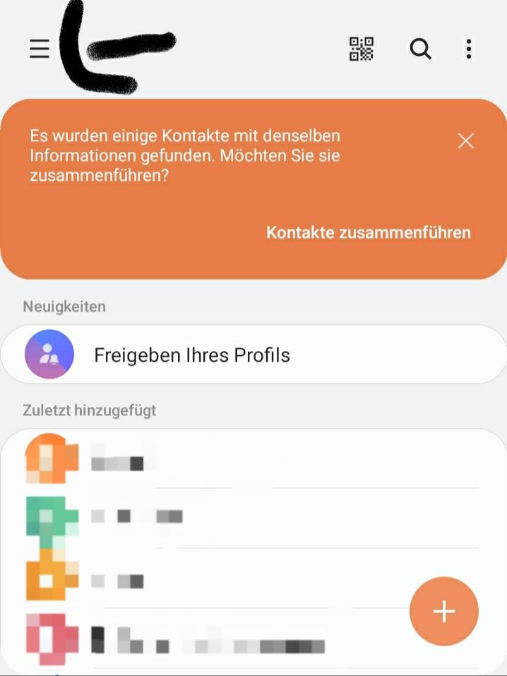

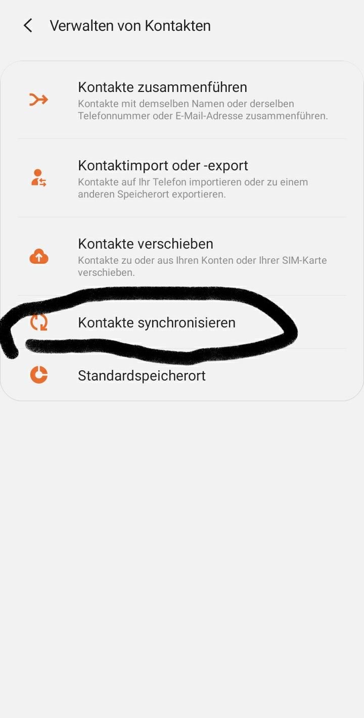

Hi, ich hab dir das mal in Bildern dargestellt, wie du die Einstellungen dazu findest:
Kontakte App
Menü mit den 3 Strichen oben links
Kontakte Synchronisieren
Konten auswählen oder abwählen

und vielen Dank für die schnelle Antwort. In der Kontakteverwaltung habe ich mich schon ausgiebig umgeschaut und keine Lösung gefunden. Das von Dir beschriebene Vorgehen schaltet lediglich die Synchronisierung mit dem jeweiligen Konto an oder aus. Im Menü bleiben die Konten aber weiterhin gelistet und genau das stört mich.

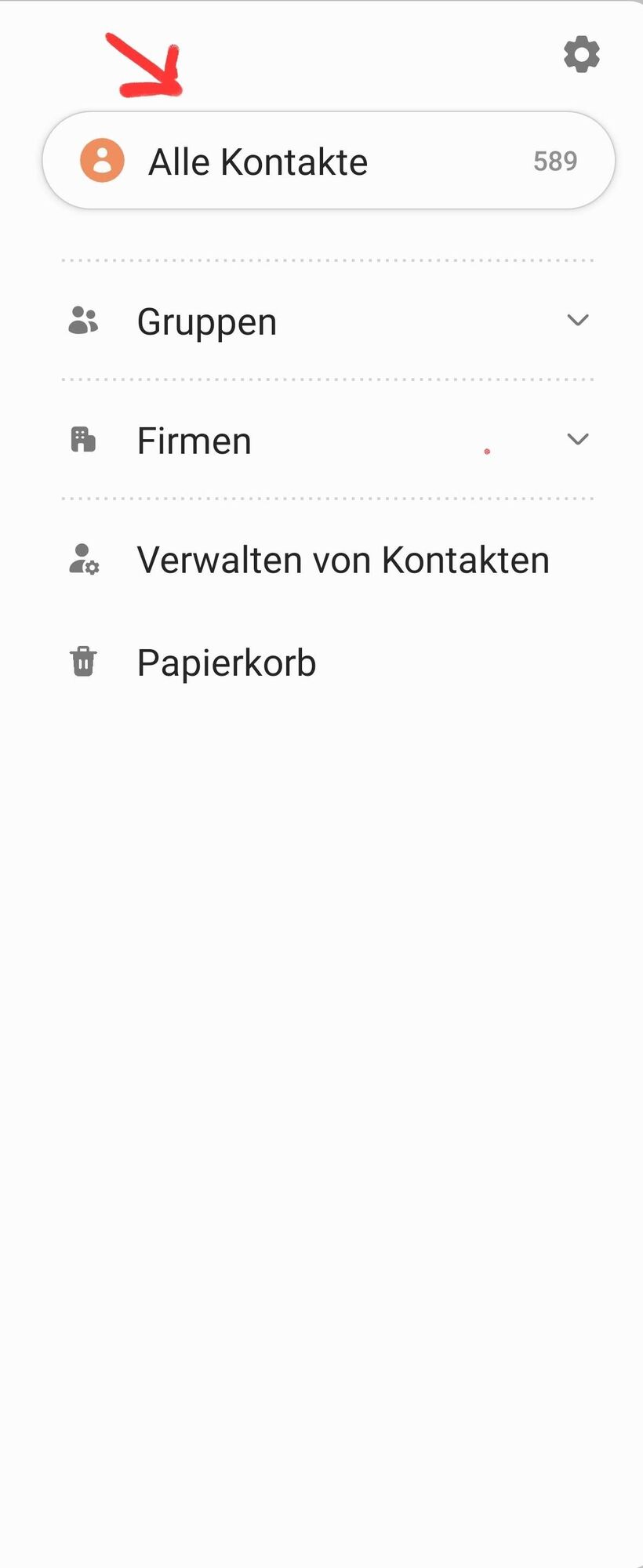

Ich hatte das gleiche Problem, und hab es nun endlich gelöst, s. Screenshots. Du gehst auf die drei Balken, dann oben auf "alle Kontakte". Hier siehst du all deine Konten, drücke hier auf das Konto drauf, von welchem du die Kontakte nicht sehen möchtest. Dann wählst du alle aus und kannst sie löschen.
Ich weiß es nicht genau, aber man sollte evtl vorher in den Geräteeinstellungen unter Konto die Synchronisation des jeweiligen Kontos ausschalten.
Evtl hilft es noch jemanden der das gleiche Problem hat...
