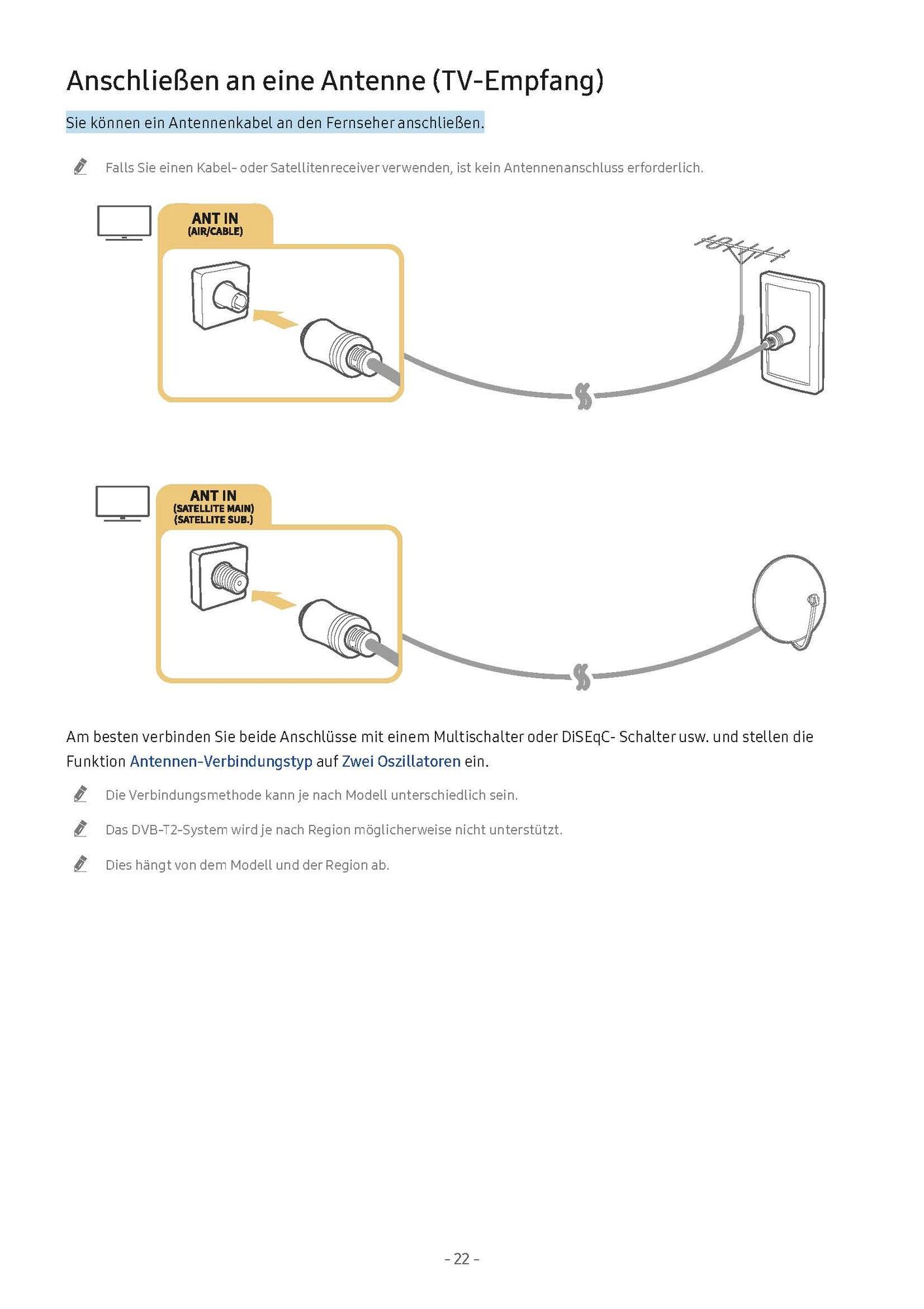

Hallo zusammen, ich habe eine Frage zum korrekten Anschluss an eine SATA Anlage. In der Bedienungsanleitung steht, es wäre von Vorteil beide Anschlüsse mit einem Multischalter zu verbinden. Wisst ihr warum? Gibt es hier dann einen besseren Empfang usw.? Leider kann ich darüber nichts lesen, warum das empfohlen wird. Der Multischalter kostet auch nochmals ca. 70 € bei Amazon. Aktuell habe ich nur einen Eingang/ Wanddose zur SATA Anlage .
Der Vorteil liegt einzig darin das du dann unabhängig ein Programm schauen und ein anderes aufnehmen kannst.
Bei einem Anschluss ist dies dann nicht möglich.
L: @andreaskaiser46 - um welches Modell handelt es sich denn?
