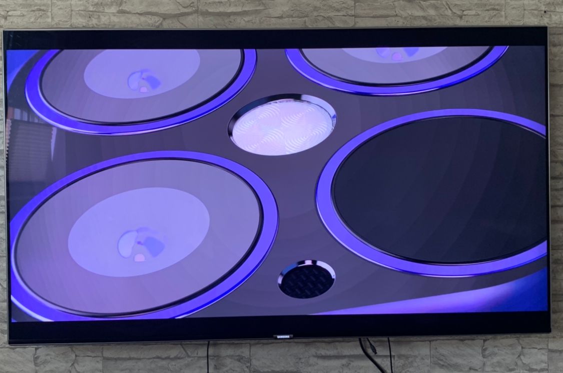

Was mich aber im Grunde schon seit Tag 1 (Bitte belehrt mich nicht, dass ich das hätte reklamieren sollen - das weiß ich (jetzt) selbst ^^) aufregt ist das Colour Banding und Artefakte (glaube das nennt man so).
Da der Kollege ja eigentlich ein 10-Bit Panel verbaut hat, sollte doch gerade so etwas nicht sein, oder?
Liegt es an mir?
Bin ich zu blöd (Einstellungen)?
Erwarte ich zu viel von der Technik?
Hardware defekt (Panel)?
Habe euch mal ein Bild angehängt.

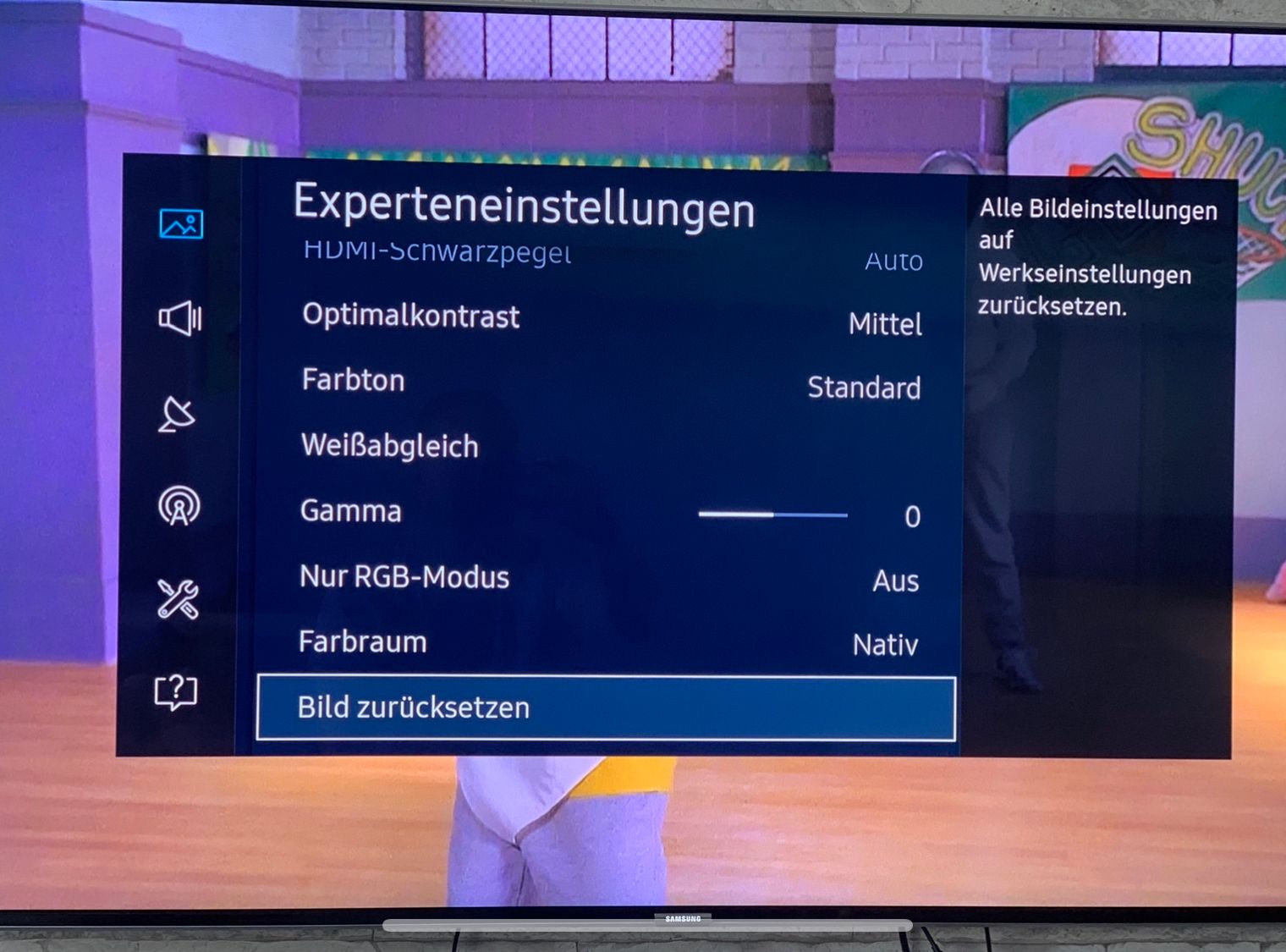

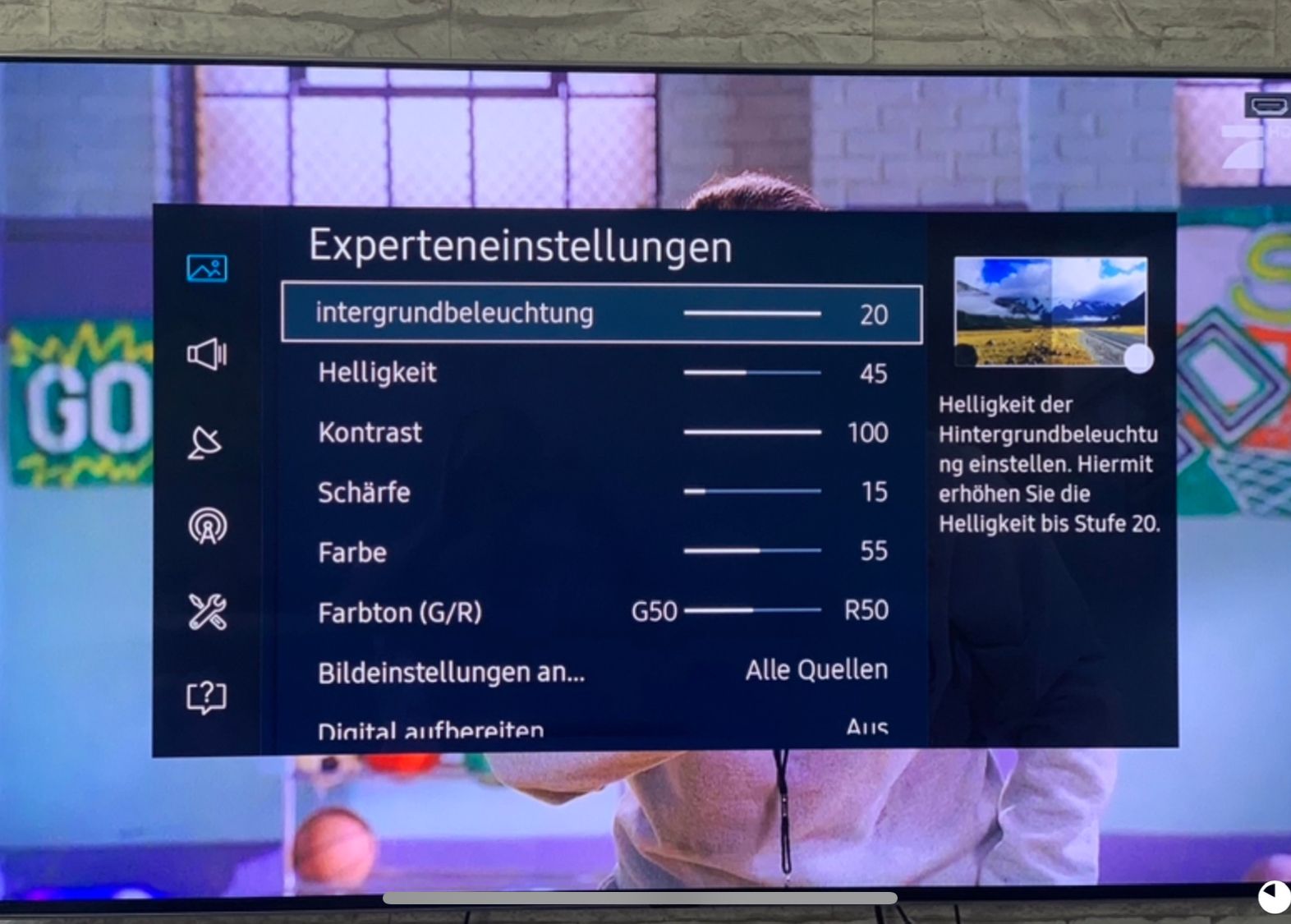

L: @niiicooh - poste doch bitte mal deine Bildeinstellungen. An dem, was L: @Szabi123 schreibt, ist schon etwas dran. Wenn du einen extrem guten Deinterlacer und Scaler als Zuspieler einsetzt, dann kannst du eventuell vorhandene Schwächen im Tuner und der Bildverarbeitung des TV´s kompensieren.
ich kenne mich leider nicht so gut aus um mit euren Begriffen etwas anfangen zu können, aber anbei meine Einstellungen.

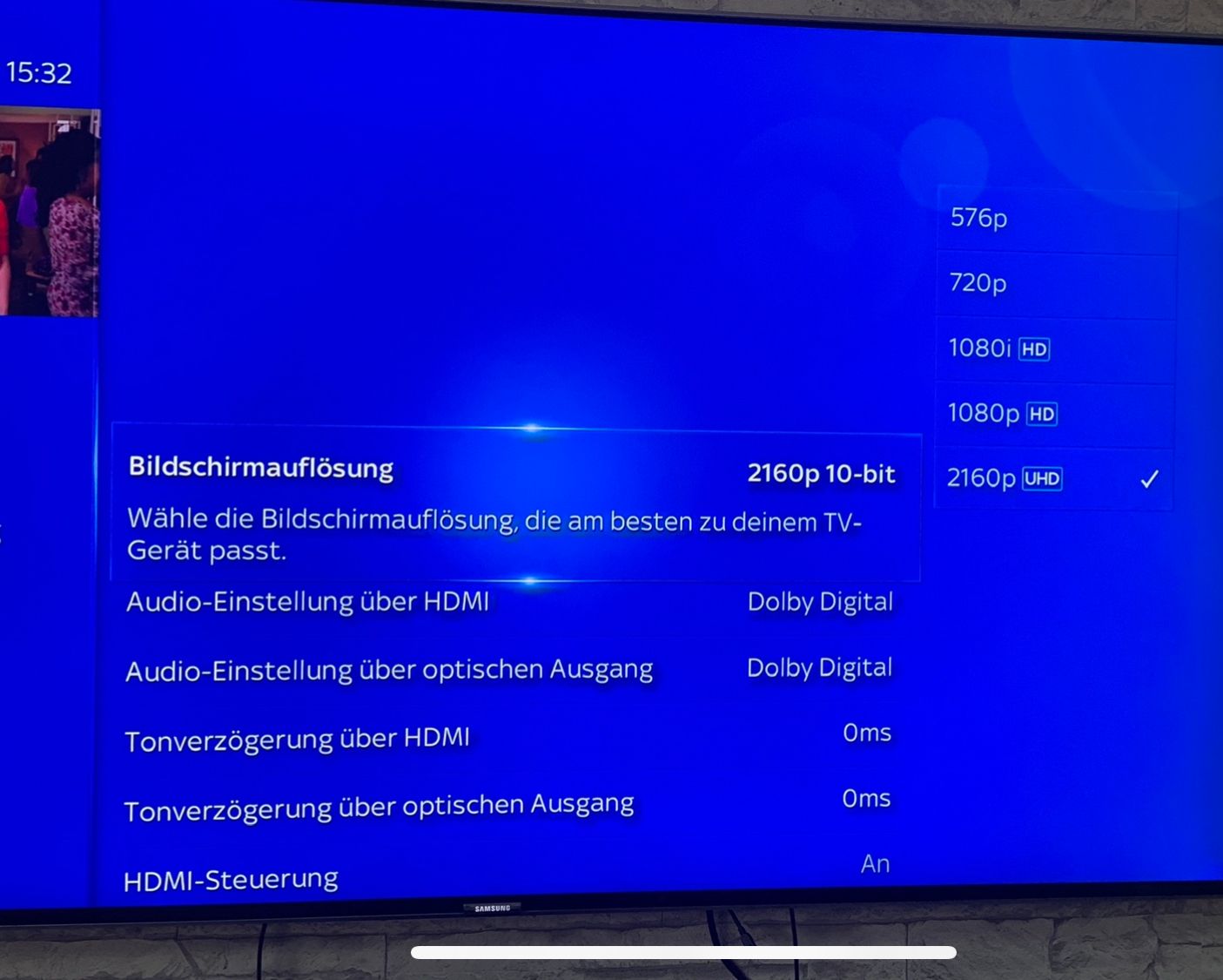

Als Quelle dient ein SkyQ oder PS4 PRO.
Das Problem tritt an beiden Quellen auf.
Modus ist Standard , wobei das Problem in jedem Modus auftritt.

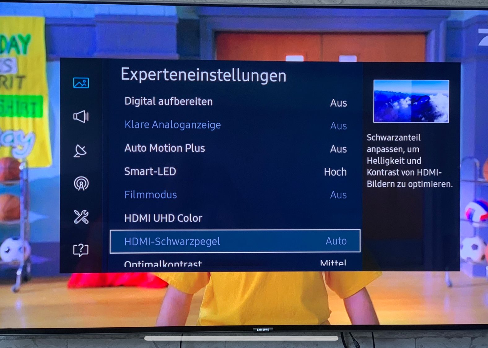

L: @niiicooh - als Erstes aktivier mal "Auto Motion Plus" und starte mit den Einstellungen 10/3 oder 10/4 und schau, ob sich das Bild in Bezug auf die Bewegungsartefakte verbessert. Dann taste dich ran. HDMI-UHD-Color aktiviere bitte mal bei den HDMI-Ports, die UHD-Signale bekommen.
Hallo!
Das mit dem Auto Motion Plus habe ich schon probiert, wird auch besser aber weg geht es nicht.
HDMI UHD Color ist auf allen Kanälen aktiviert, ich habe nur drei Geräte und alle sind dazu fähig (PS4 pro, Sky Q, Onkyo AV Receiver aber nur ARC da der mit dem Samsung nicht zurecht kommt).
L: @niiicooh - was lässt du denn den Sky Q als Bildsignal ausgeben? Da der zwar als Scaler nicht der Hit ist, aber wesentlich jünger als der TV, lass den Sky Q doch mal testweise HD- und SD- TV-Programme auf 4k scalieren und gib das Bild so an den TV.
Ich denke das ist ein samsung Problem das banding habe ich meinem q70r 55"auch extrem. Habe auch die series x als zuspieler und es ist einfach ekelhaft wenn man bedenkt das man man ein 10bit panel hat und der TV es einfach nicht gebacken bekommt. Hatte nun auch 2 mal deswegen Techniker da. Panel und motherboard wurde getauscht und es ist immernoch da. Es ist einfach nur traurig...
Ja... Katastrophe!
Für mich war das der letzte Samsung.
