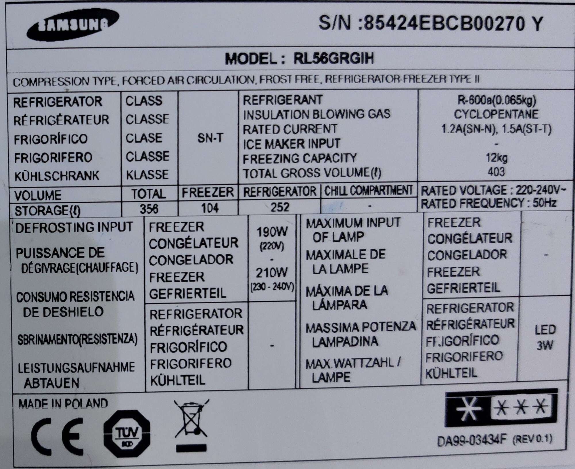

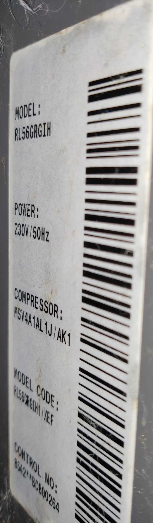

Hallo zusammen, ich habe seit Jahren die Kühl-/Gefrierkombination RL56GRGIH.
Seit einiger Zeit läuft immer Wasser aus der Gefrierabteilung, so dass der untere Einschub immer festgefroren ist.
Kühlen und gefrieren ist tadellos.
Wer kann mir da einen Tipp geben und helfen?
Vielen Dank.
