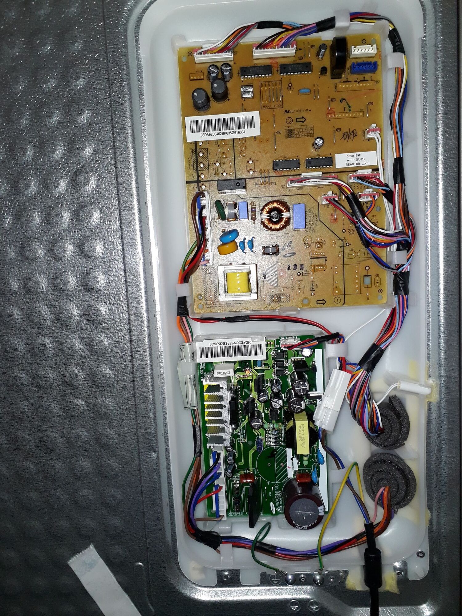

Hallo Stefstegro,
das Abtauen der Klappe hat nichts gebracht. Die von Dir beschriebenen Steuerplatine(n) habe ich auf der Rückseite hinter einer Klappe gefunden (danke für den Hinweis). Optisch ist daran nichts zu sehen (überhitzte oder lose Bauelemente). Ich habe jedoch zwei Platinen:
Kann ich davon ausgehen, dass die obere für die Steuerung der Klappe zuständig ist? Welche Bezeichnung müsste ich bei der Suche nach einem Ersatzteil angeben?

Hallo Stefstegro,
gestern kam die Platine (aus Slovenien) an. War zwar Version 2.1 anstatt 2.0 (deshalb fehlte auf Platine eine Buchse für einen 2-poligen Stecker) - ich habe sie sie jedoch trotzdem eingebaut und getestet. Ergebnis: Bis heute früh wieder korrekte Funktion des Kühlabteils (d. h. 7 Grad eingestellt und auch auf 7 Grad gekühlt).
Ich denke, ich konnte dadurch viel Geld sparen.
