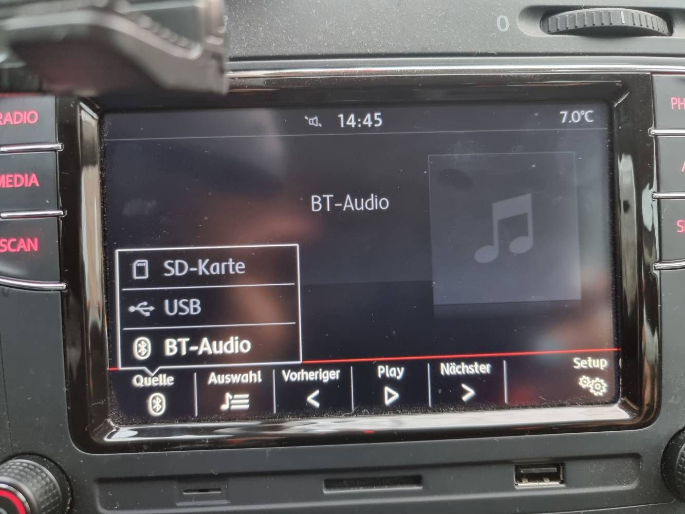

Ich habe in Erinnerung, dass ich am Radio an zwei Stellen noch etwas bestätigen/einstellen musste.
Einmal davon mit der Media-Taste. Dort musste die Ausgabe über BT aktiviert sein.
Ich gucke heute Mittag nochmal und versuche, Fotos zu machen.

Unter der Media Funktion Bluetooth Auswählen zum Musik Hören !Unter Media kann zwischen CD Bluetooth gewählt werden wenn Ich mich Erinnere (Medien)

Einmal unter Media BT-Audio wählen.

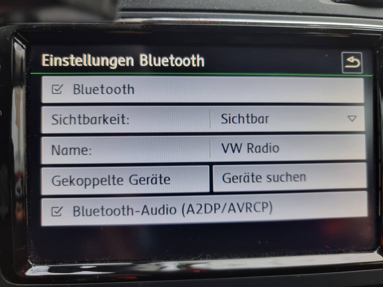

Und in den Einstellungen müssen 2x die BT-Haken gesetzt sein.
