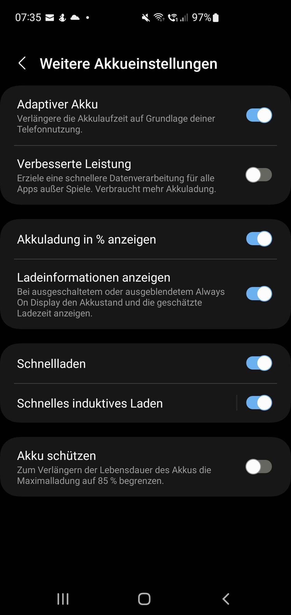

Wenn ich mein s22 auf die induktive Ladestation stelle , kam bei Beginn immer der grüne Ladekreis..Seit dem vorletzten Update wird der nicht mehr angezeigt.
Weiß jemand wieso?
Einstellungssache vllt ?
Danke.
    Wird es denn überhaupt geladen?
    Der Kreis deutet ja schließlich an, dass der Ladevorgang begonnen hat.
    Ja es wird geladen.
    Aber irgendwie fehlt mir diese optische Anzeige für den Beginn des Ladevorgangs.
    Was ist denn mit der Einstellung aus dem Screenshot, Ladeinformationen anzeigen?
    Ist das Smartphone beim Laden eingeschaltet?
    Und der Schalter bei schnellem induktiven Laden?
    Der Ladekreis erscheint bei mir auch nur noch bei ausgeschalteten Handy, ansonsten stehen unten die Ladeinformationen.
    Ich habe alles auf an bei den Ladeinformationen.
    Gestartet habe ich es gestern auch neu.
    Aber es geht leider nicht.
    Trotzdem danke.
    Vllt hat ja noch jemand eine Idee.
    Hast Du Animationen entfernen aktiviert?
    Wenn ja, ausschalten, dann erscheint auch der Ladekreis.
    Zu finden unter Einstellungen, Eingabehilfe Verbesserung der Sichtbarkeit.
