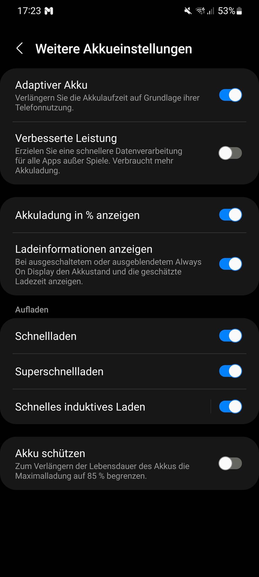

Hast du auch Schnellladen aktiviert ??? Eventuell bringt die Powerbank zu wenig Watt...
Hallo Rauti73, wo finde ich die Einstellung zum Schnellladen?
Unter Gerätewartung...dann Akku...dann weitere Akkueinstellungen *1f340.png* :great:
