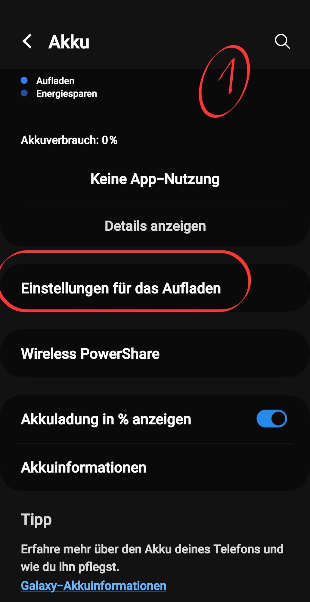

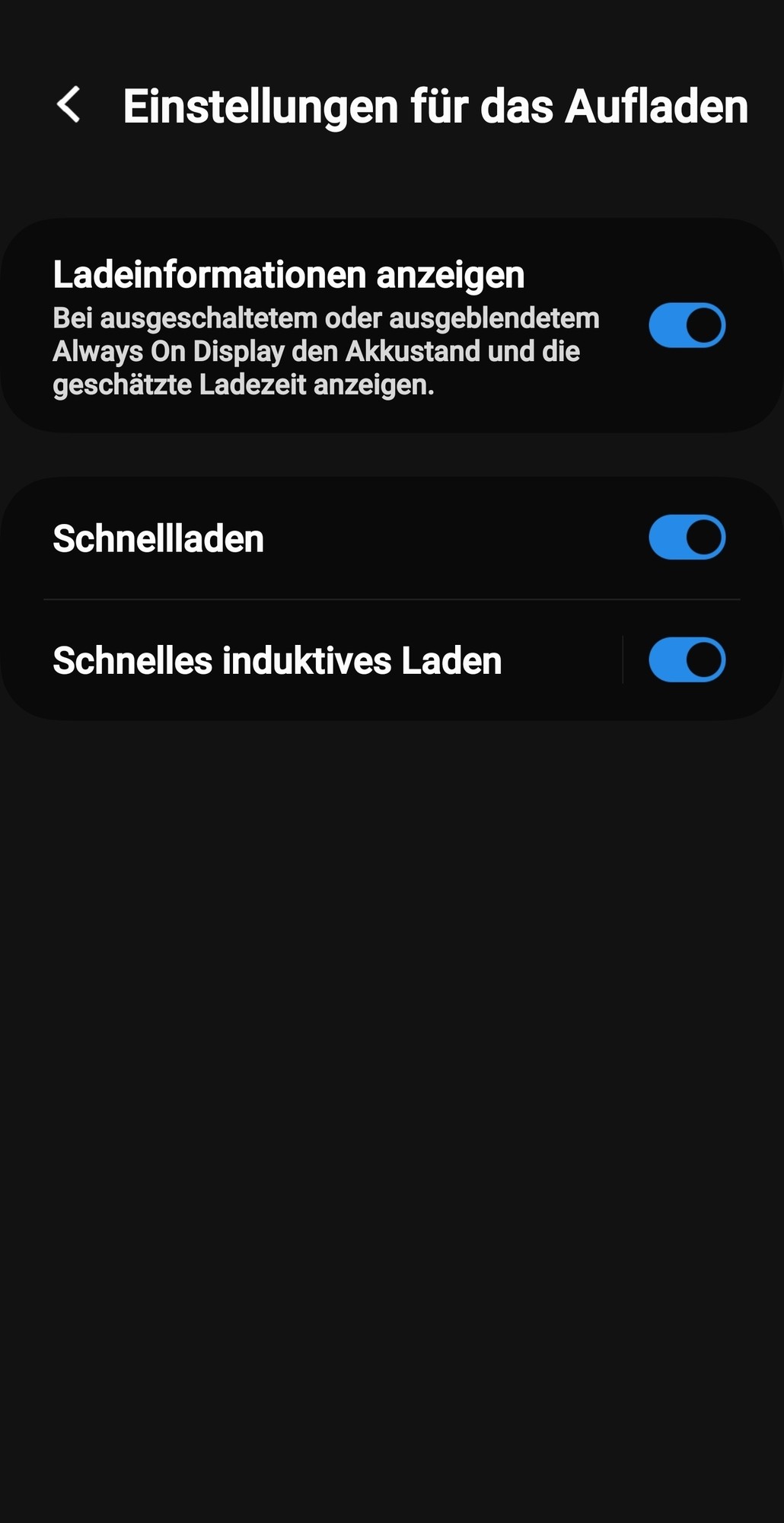

Du kannst mal schauen ob unter den 'Einstellungen', 'Akku', Einstellungen für das Aufladen'
-'Schnelladen' aktiviert ist.
Sollte das aktiv sei... Und sollte beim einstecken nicht stehen 'langsames aufladen', dann würde zumindest das schnelle Ladegerät erkannt.

Wurde in den Akku *m:1f50b.png* Einstellungen das Schnelle Laden Aktiviert?

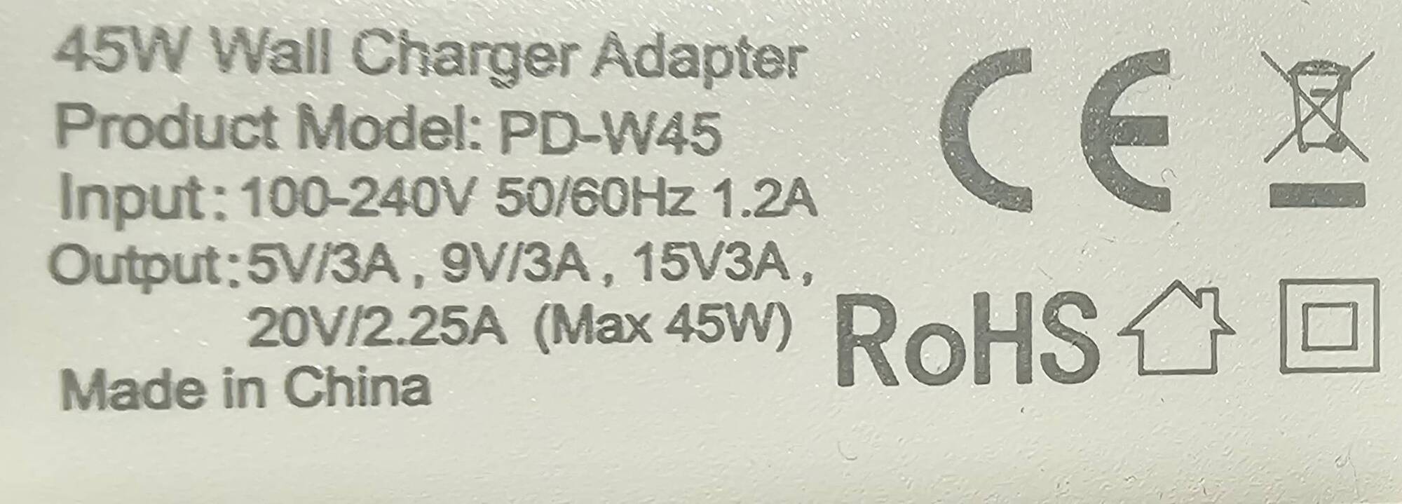

Die elektrischen Werte eines Netzteil kann man übrigens auch ablesen.
Das ist NUR mal so ein 45W-Netzteil-Beispiel.
