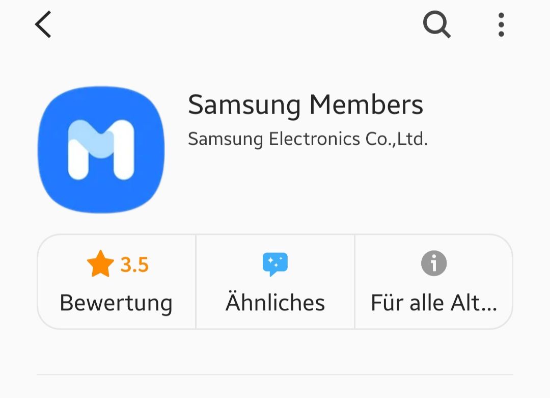

Wo bitte finde ich members App
L: @Crusader55
Schau mal im Galaxy Store.
So schaut sie aus.
Diese Version wäre für Dein Handy.
