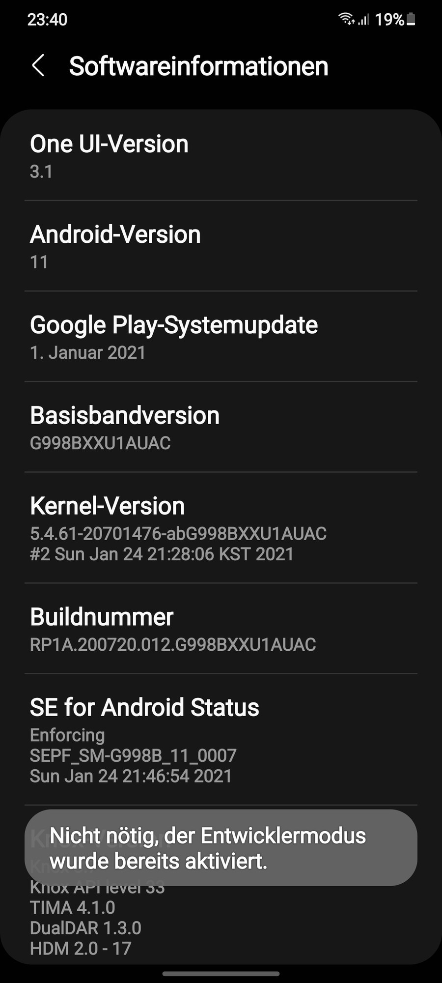

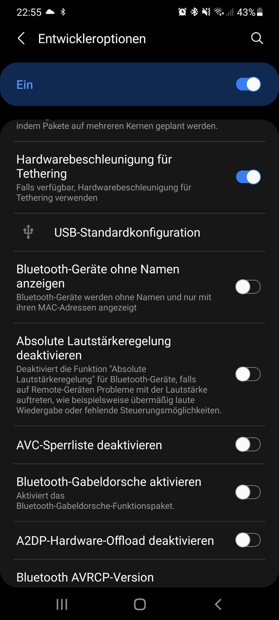

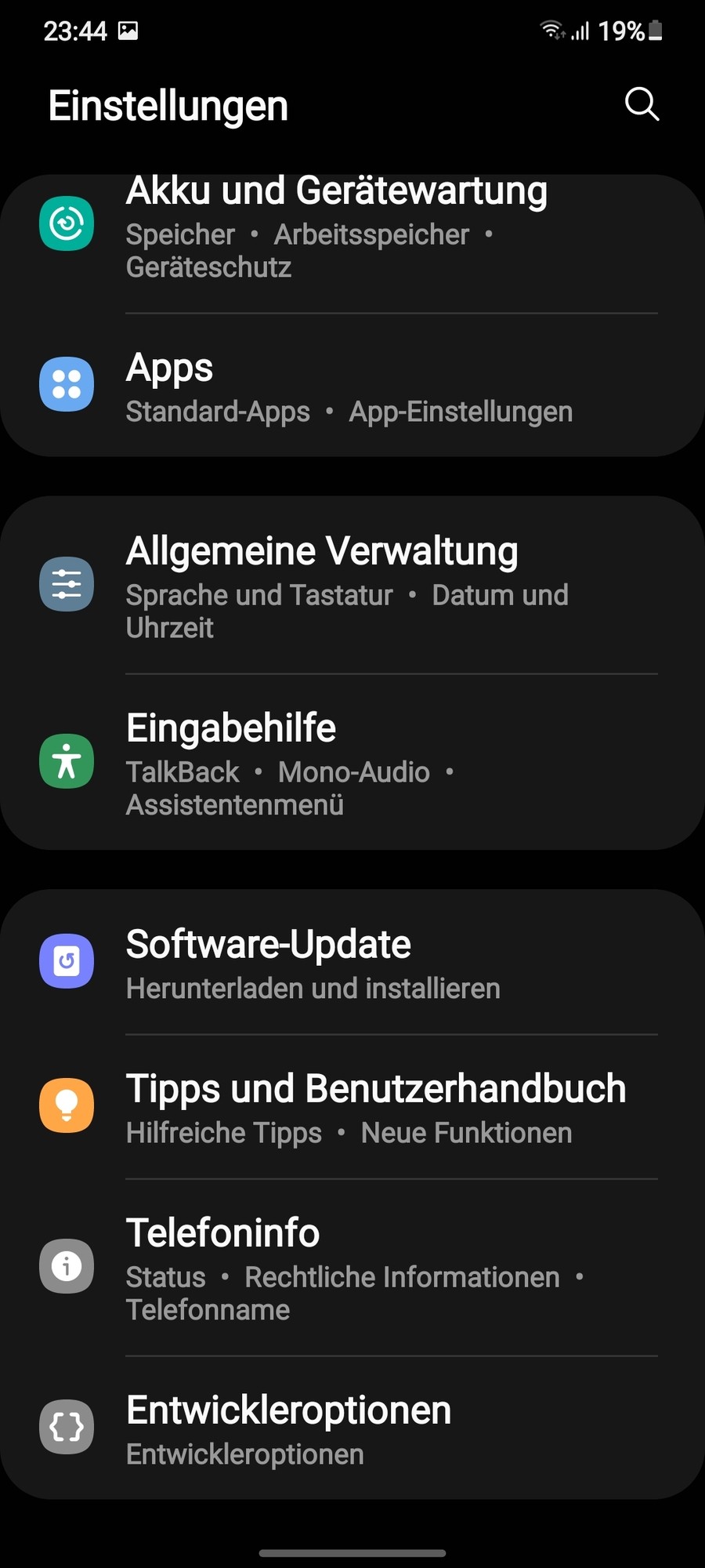

Du gehst unter Einstellungen/Telefon info/Software Informationen/ und klickst die ganze Zeit schnell auf "Android version" bis sich ein Rädchen Zeigt, dann spielst du damit kurz rum und dann kommt ein *1f431.png* Symbol.
Jetzt hast du unter den Einstellungen ganz unten "Entwickler Optionen" und änderst "Absolute Lautstärkereglung".
Android Version ist falsch, da kommt nur der Drehschalter
Ich weiß nicht welches Handy er jetzt gerade benutzt, aber dass Entwickler Menü öffnet sich bei: "Buildnummer"
Auf diesen ca 5-6 mal rauf Tippen, dann erscheint da 4321 und jetzt bist du Entwickler.
Danach gehst du zurück und ganz unten siehst du dann die Einstellung "Entwickleroption"
