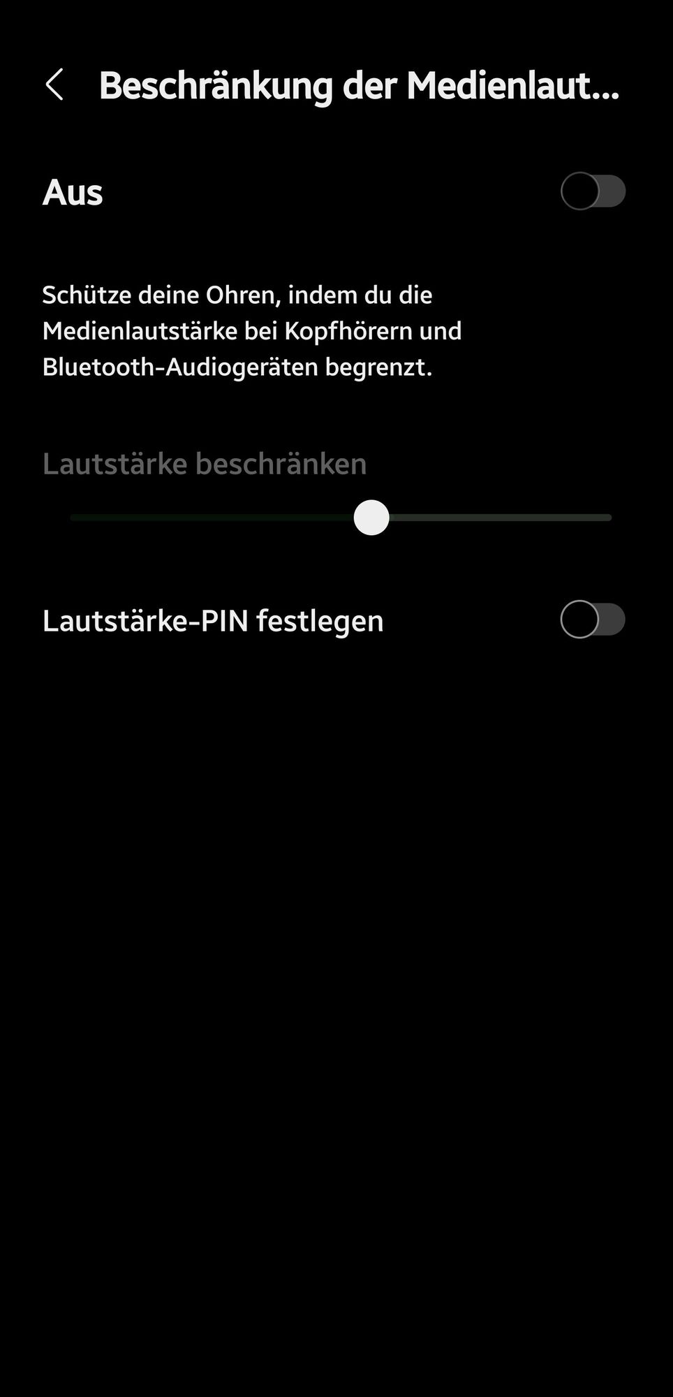

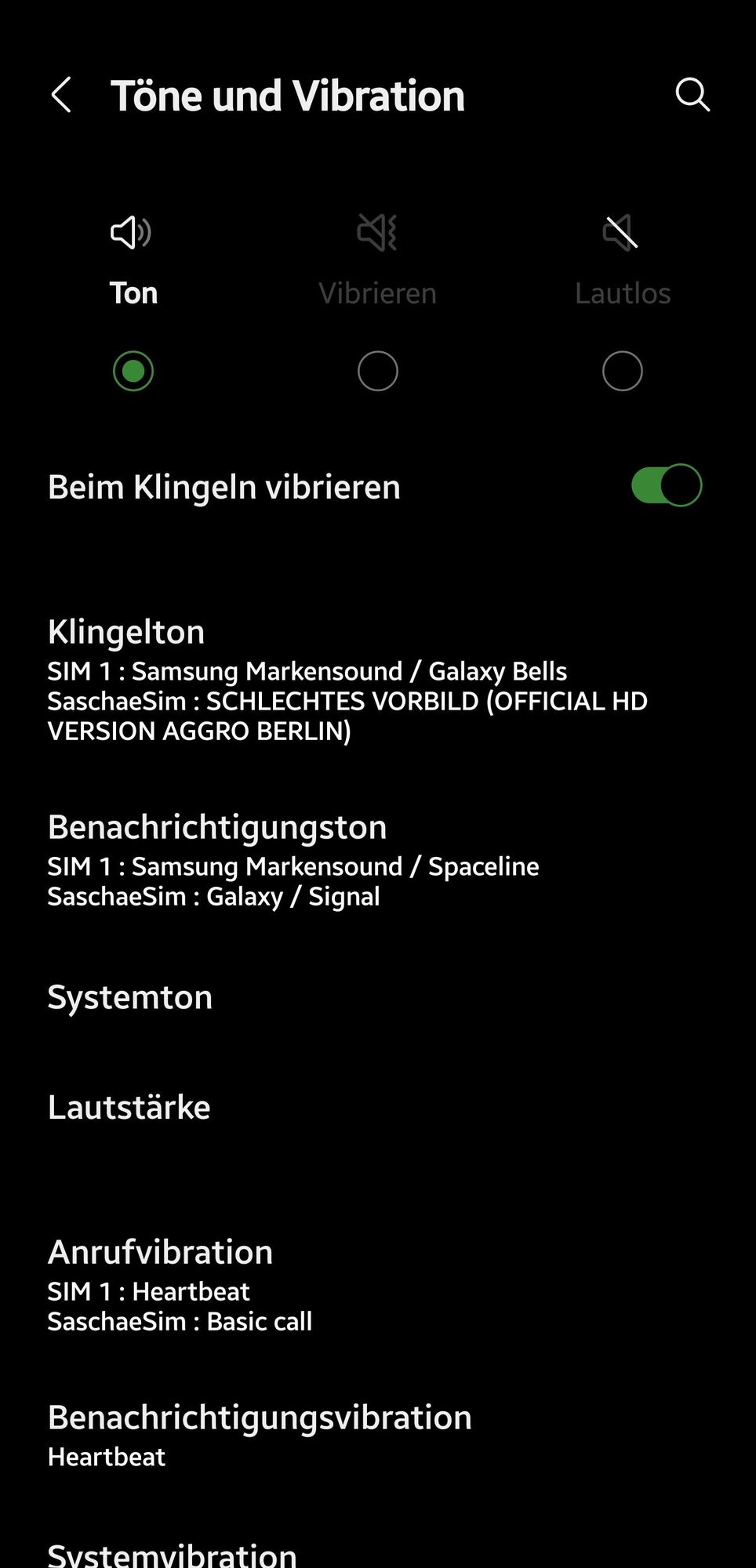

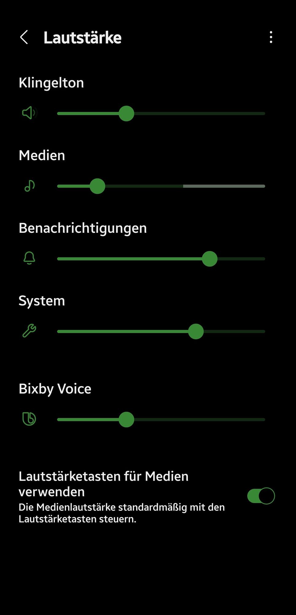

Hy evtl hilft dir da ja weiter siehe bilder.Gehe auf Einstellungen,töne Vibration, Lautstärke,dann über die drei punkte auf Beschränkungen der Medienlautstärke.evtl hilft es ja.Den Es hört sich so an,Alls würde das Smartphone die Lautstärke runter Regeln wenn es glaubt das es zu laut ist und übersteuert.Ist aber nur eine Idee,viel Glück Samsung Kollege

Danke für die Antwort, das war auch mein erster Gedanke, aber wie bereits gesagt ist die Beschränkung der Medienlautstärke nicht aktiviert..
