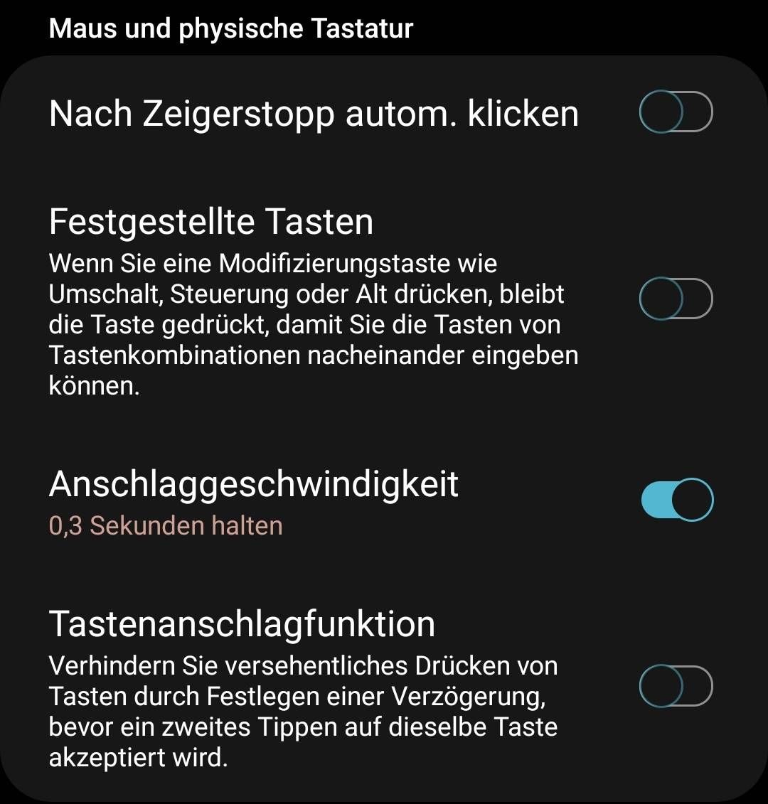

Ich hab' per Zufall die Lösung gefunden:
In den Einstellungen unter Eingabehilfe -> Interaktion und Geschicklichkeit war Anschlaggeschwindigkeit aktiviert.
Unter Android 10 hatte das allerdings nicht den Effekt die Lautstärketaste (und nur diese) massiv zu beeinträchtigen.
Kein Einstellungs- oder Systemreset nötig... was bin ich froh
