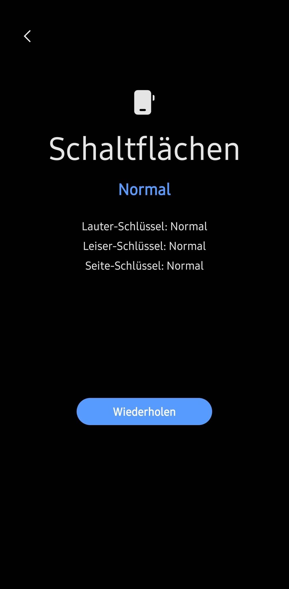

Hallo, neuerdings kann ich manchmal über die Lautstärketasten die Lautstärke nicht mehr einstellen.
Es passiert nichts bei Betätigen.
Lt.
Diagnosefunktion funktionieren die Tasten und Screenshots haben auch geklappt.
Ein Neustart hat den Fehler schon Mal behoben.
Ich will aber nicht jedes Mal einen Neustart machen müssen.
WPC und repair apps habe ich nach dem letzten Update schon vorgenommen.
Hat jemand eine Idee?
Die Diagnosefunktion bietet Dir nur eine Momentaufnahme, während der Diagnose war alles in Ordnung.
Die Schalter können trotzdem schon eine Beschädigung aufweisen die allerdings nur ab und zu zum Tragen kommt.
