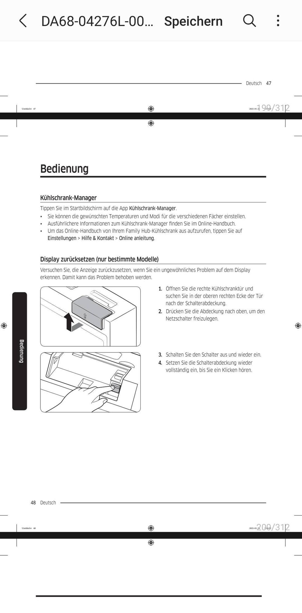

Hallo, sorry, Gerät: Samsung RS6HA8891SL/EG Side-by-Side und die Liste haben wir direkt am Kühlschrank am Screen erstellt. Vg
Versuche mal nach der Anleitung das Display zurück zu setzen.
Kommt auf dem Display eine Fehlermeldung, wenn nein wird es wohl die Steuerungsplatine sein. Das ist leider ein häufiger Fehler. In Folge sollte der Samsung Support kontaktiert werden, Telefonnummer ist 06196/7755577.
Hallo, es gibt keine Fehlermeldung und ich habe jetzt eine Mail an den Samsung Support geschickt. Den Telefonischen Kontakt werde ich nutzen, wenn ich da ebenfalls nicht weiterkomme. Danke für die Tipps. Ich werde die Auflösung des Themas posten.
