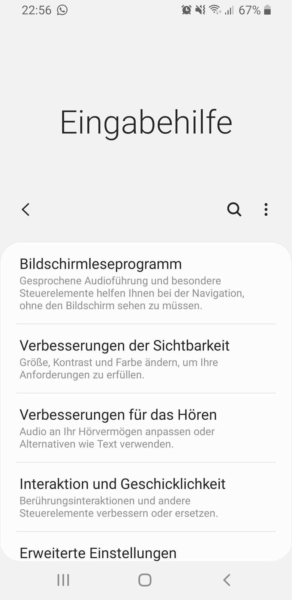

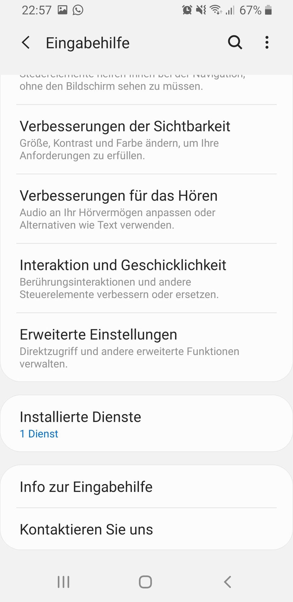

Mach mal,
Einstellung
Eingabehilfe
Was ist dort oben aufgeführt?
DIENSTE
Was oder wer mischt da mit?
Als würde da irgendwie so eine Spar Aktion eingestellt ist, zum Beispiel ab einer bestimmten Prozentzahl wird das oder jenes ausgestellt.
Gruß *1f353.png* L: @ErdbeerSchrippe *1f353.png* :think:
Dieser Dienst nennt sich Begleiter für Ihr Smartphone und ist aus.

Okay, da bei Eingabehilfe wäre alles Perfekt.
