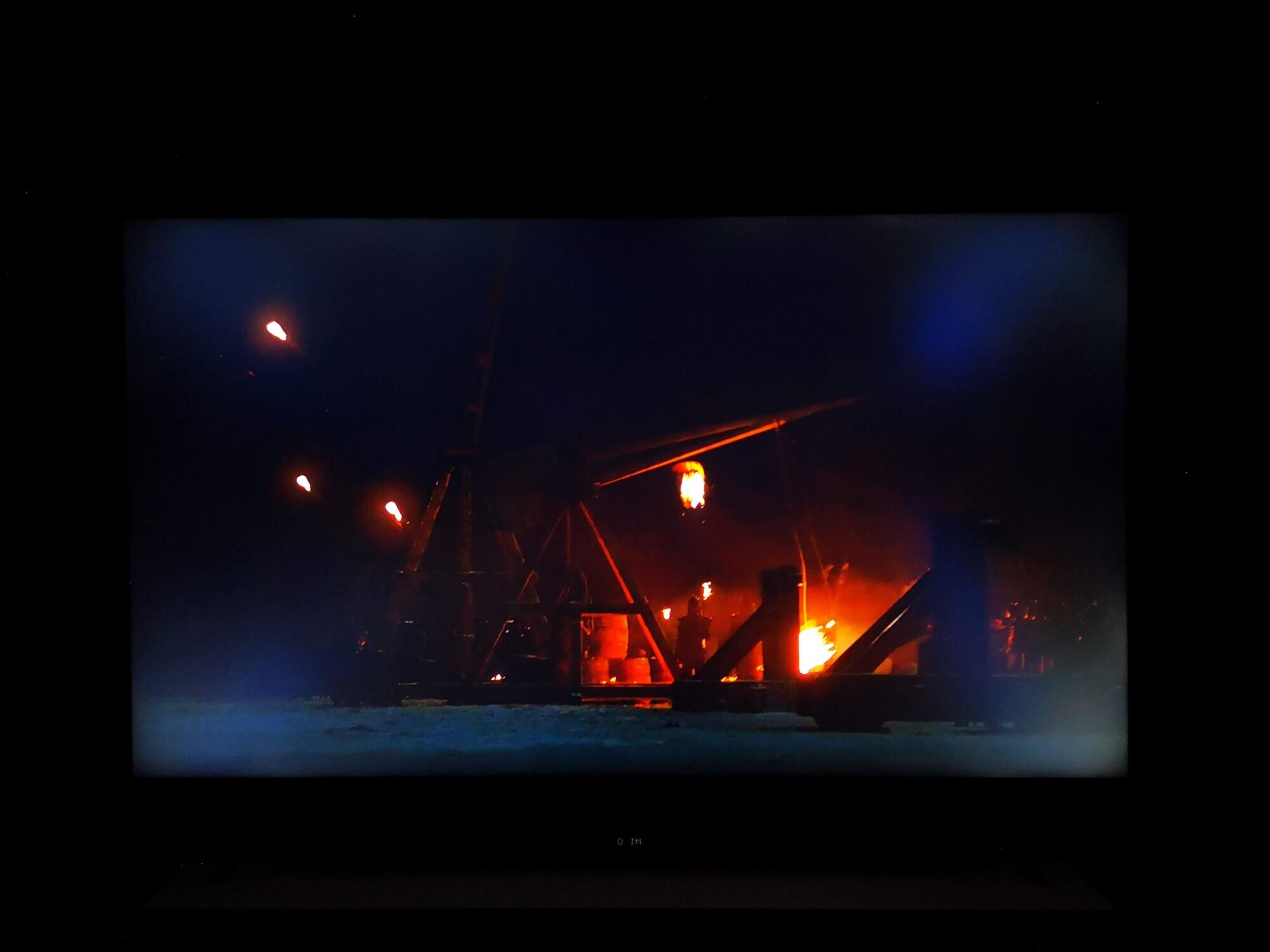

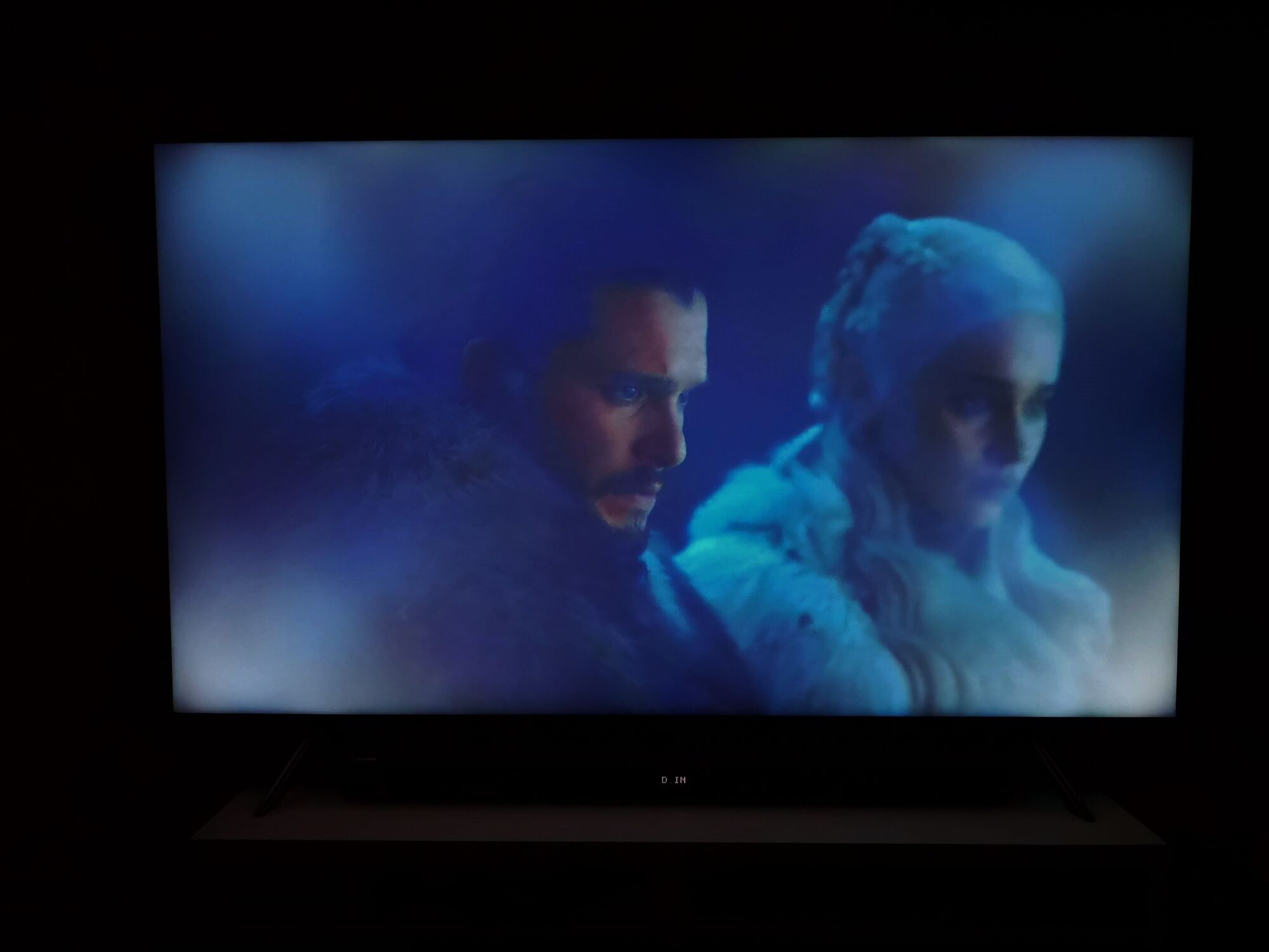

ich habe vor 3 Monaten einen UE65NU7179 bei Otto gekauft. Im Prinzip ist er super und tut alles was er soll. Aber schon seit dem 1 Tag an, habe ich an den jeweiligen Ecken helle nebelige Bereiche festgestellt. Und da ich mir den Fernseher extra für dunkle Filme wie Bladerunner etc. gekauft hatte fällt das natürlich immer sehr unangenehm auf. Seit einigen Wochen kommt mir das so vor als ob die Stellen sich vergrößern, und auch langsam mit einem Blaustich in die Mitte des Bildes wandern.
Ich habe die Backlight-Helligkeit schon verringert, aber auf 0 sieht man halt fast nix mehr vom Film und die hellen stellen sind trotzdem noch abgeschwächt zu sehen. Ich habe schon öfter gelesen, dass das nicht unbedingt einen Defekt darstellt und man Geräte evtl. so lange austauschen könnte bis man einen ordentlichen bekommt.
Aber seht es euch mal selbst an, wie wäre da eure Einschätzung zu? Kann man das evtl. reparieren lassen?
    Also ich würde den TV einmal Stromlos machen, ausserdem auf Werkseinstellungen zurücksetzen und wenn das Bild dann immernoch so wie auf den Bildern wäre, würde ich den Service anrufen, das das Gerät entweder repariert, oder aber ausgetauscht wird.
    Denn, ganz ehrlich, wenn es auf den Bildern schon so übel Aussieht, so möchte ich es nicht in Original sehen.

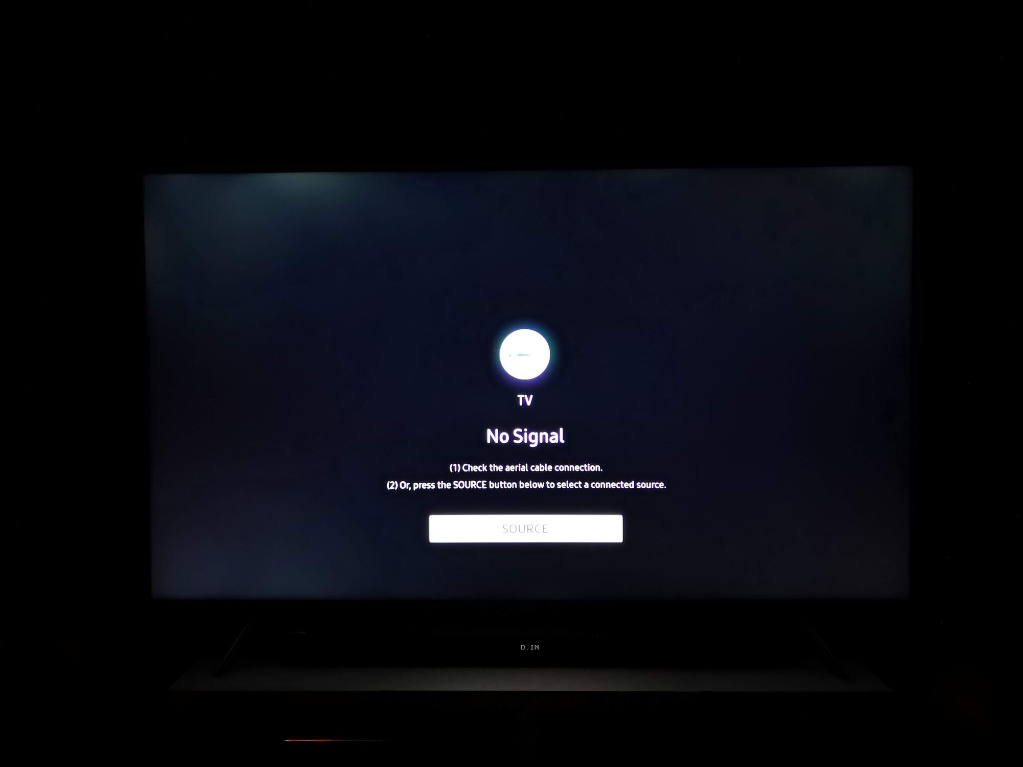

    Ah ja, gestern war auch erst der Techniker da. Das hat sich alles ein bisschen hinausgezögert, weil das Ersatzteil (Panel) eine Lieferverzögerung hatte.
    Also ich hatte mich bei Otto per Mail gemeldet. Diese haben mich dann wiederum nur direkt an die Nummer von Samsung verwiesen, da innerhalb der Garantiezeit sich der Kundendienst von Samsung um Reklamationen jeglicher Art kümmert. Dann habe ich bei Samsung angerufen, kurz das Problem erläutert, anschließend Kontaktangaben durchgesagt und abschließend eine "Bildkomprimierung" mit dem Support durchgeführt. Was einfach nur bedeutet hat die Backlight-Helligkeit auf 10 zu stellen und am nächsten Tag zu gucken ob das Problem verschwunden ist...
    Darauffolgend hatte mich der Techniker angerufen, um einen Termin zu vereinbaren. Das ist eine lokale Firma gewesen, die von Samsung zertifiziert ist. Der kam dann wie gesagt gestern gleich mit dem kompletten Display-Panel. Da wurde dann kurz die Plastikhaube vom Fernseher aufgeknackt, die zwei Platinen abgenommen, diese dann gleich auf das neue Panel gesteckt und die Haube wieder raufgeklickt. In 2 Minuten war das erledigt, und im Prinzip ist das ja auch ein komplett neuer Fernseher.
    Auf den ersten Blick sah das auch alles ganz gut aus mit dem Bild, die blauen Strahlen sind komplett verschwunden und die größte helle Wolke unten rechts ist auch weg. Dann wurde es aber dunkel und bemerke das jetzt oben links am Rand 2-3 LEDs wieder deutlich durch das Panel scheinen. Die restlichen Ecken sind soweit in Ordnung und ist bei weitem nicht mehr so extrem. Das ist jetzt wohl ein Fall was in einer gewissen Toleranz liegen soll. Da werde ich jetzt wohl mit Leben müssen, solange es sich nicht wieder verschlimmert und blaue Wolken erscheinen.

    Hier nochmal das neue Panel - Da stören jetzt wieder die LEDs in der oberen linken Ecke. Aber auch nur noch wirklich bei Filmen mit schwarzen Balken, da der Balken da ordenlich überstrahlt wird. Zu 90% fällt es nicht mehr auf. Dennoch ist es wieder kein einwandfreies Display, was ich eigentlich bei Samsung und 800€ erwartet hätte.
