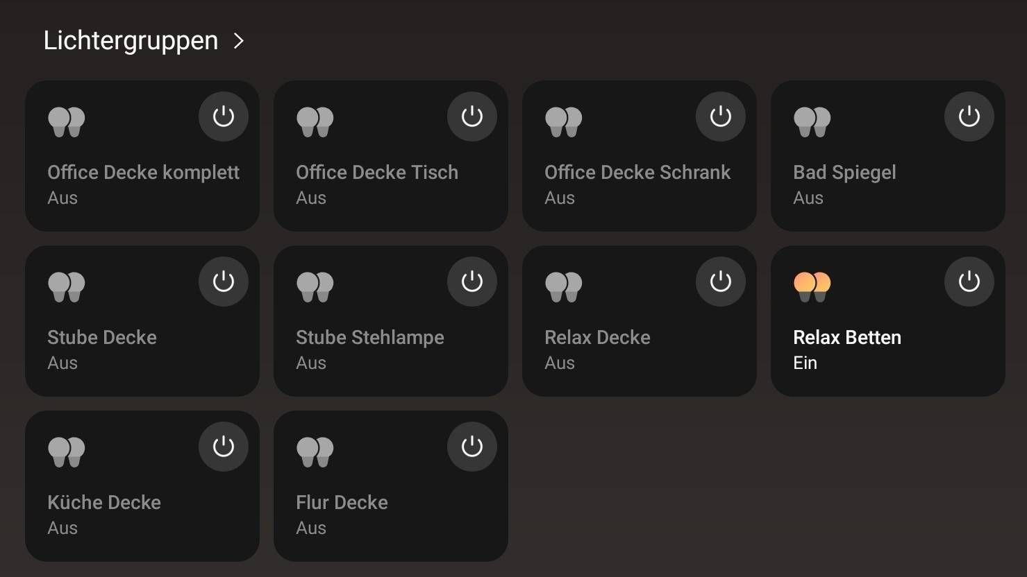

Wir finden die Lichtergruppen oben zum schnellen ein- und ausschalten sehr praktisch, um nicht immer erst zum Raum scrollen zu müssen.
Leider kann man die Lichtergruppe nur mit letzter Einstellung einschalten oder den Dialog öffnen, um eine andere Helligkeit einzustellen.
Schade, das man keinen zusätzlichen Regler für die Farbtemperatur hat.
Problematisch ist allerdings, das unsere 4-flamigen Lampen nicht immer synchron sind...
... mal geht, die ein oder andere Birne verspätet an oder gar nicht
... mal geht, die ein oder andere Birne verspätet oder gar nicht aus
... fast nie haben die Birnen die gleiche Helligkeit, Beispiel Regler auf 25% und die Birnen haben einzeln betrachtet vielleicht unterschiedlich 23%, 34%, 17%, 41%. Meist sehen wir optisch keinen Unterschied, aber technisch sollten eigentlich alle genau auf 25% stehen.
Für unser Office haben wir drei Lichtergruppen erstellt...
... Office Decke komplett - alle vier Birnen
... Office Decke Tisch - nur die beiden Birnen zu unseren Homeoffice Schreibtischen
... Office Decke Schrank - nur die beiden Birnen zur Schrankwand
Hier noch ein Bild dazu

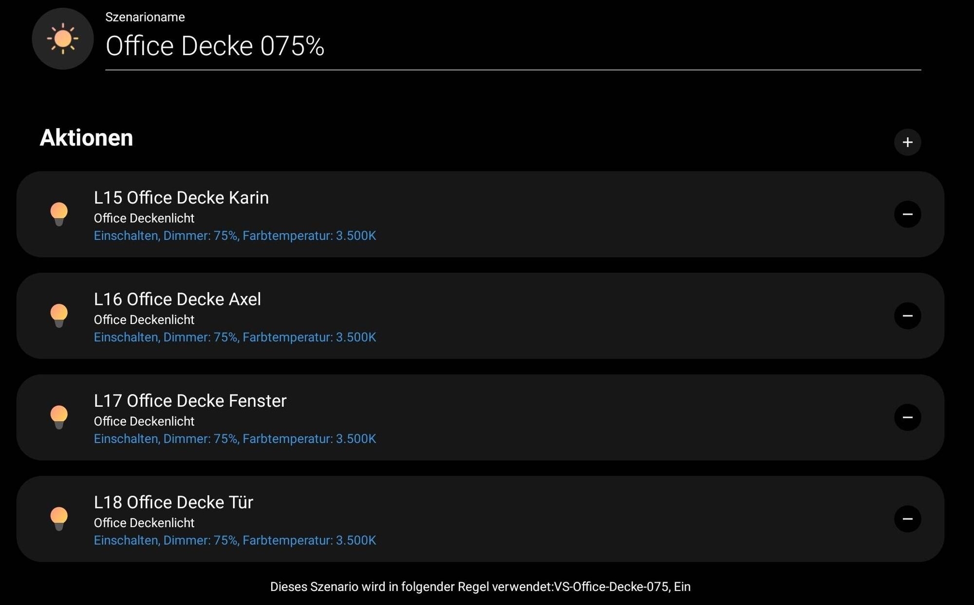

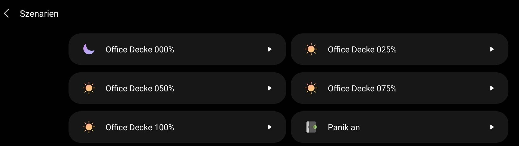

Für jeden Raum haben wir fünf Szenarien eingerichtet, um unterschiedliche Helligkeiten mit Farbtemperaturen zu realisieren.
...000% alle aus
...025% = Helligkeit 025% und Farbtemperatur 2500 Kelvin (warmweiß)
...050% = Helligkeit 050% und Farbtemperatur 3000 Kelvin
...075% = Helligkeit 075% und Farbtemperatur 3500 Kelvin
...100% = Helligkeit 100% und Farbtemperatur 4000 Kelvin (kaltweiß)
2500-4000 Kelvin passt z.B. für IKEA Birnen
3000-6500 Kelvin wäre es z.B. für Osram Birnen
Echt blöd, das die Hersteller unterschiedliche Kelvinbereiche haben, dafür wäre es toll, wenn es eine globale Einheitlich DIN-Norm gebe.
Hier noch ein Beispielbild für eine Einstellung
