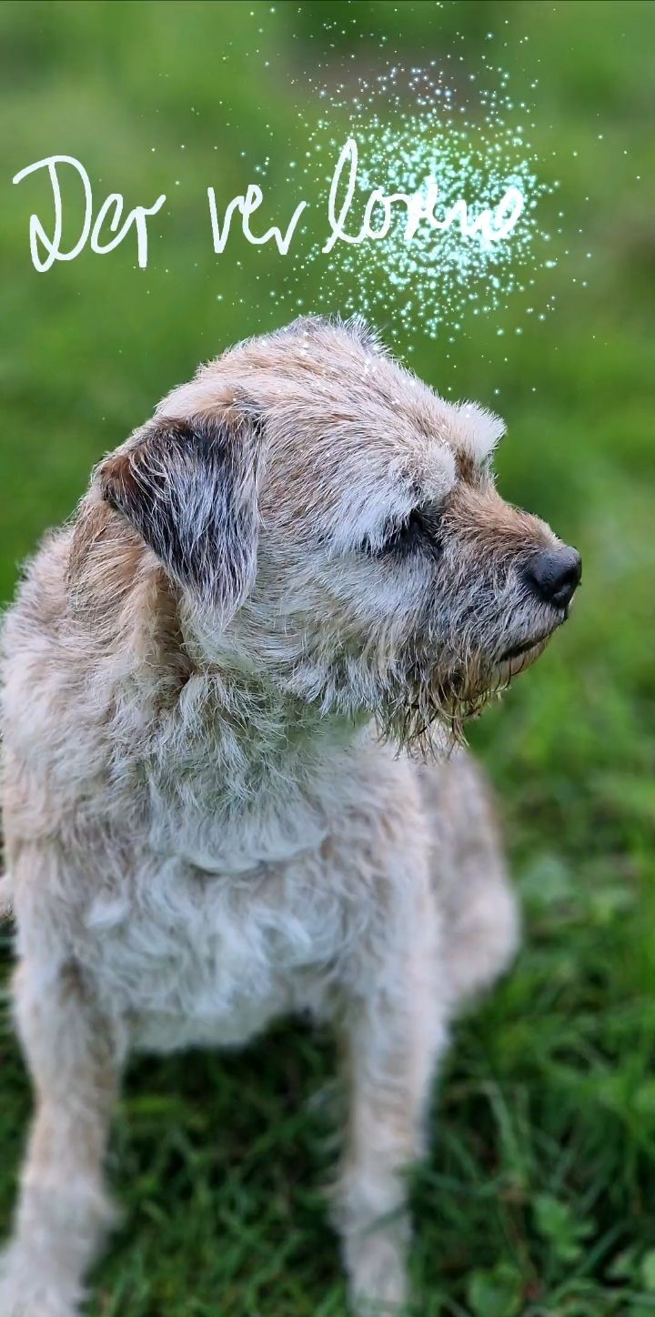

das Erstellen einer Live Nachricht mit dem S-Pen funktioniert nicht mehr.

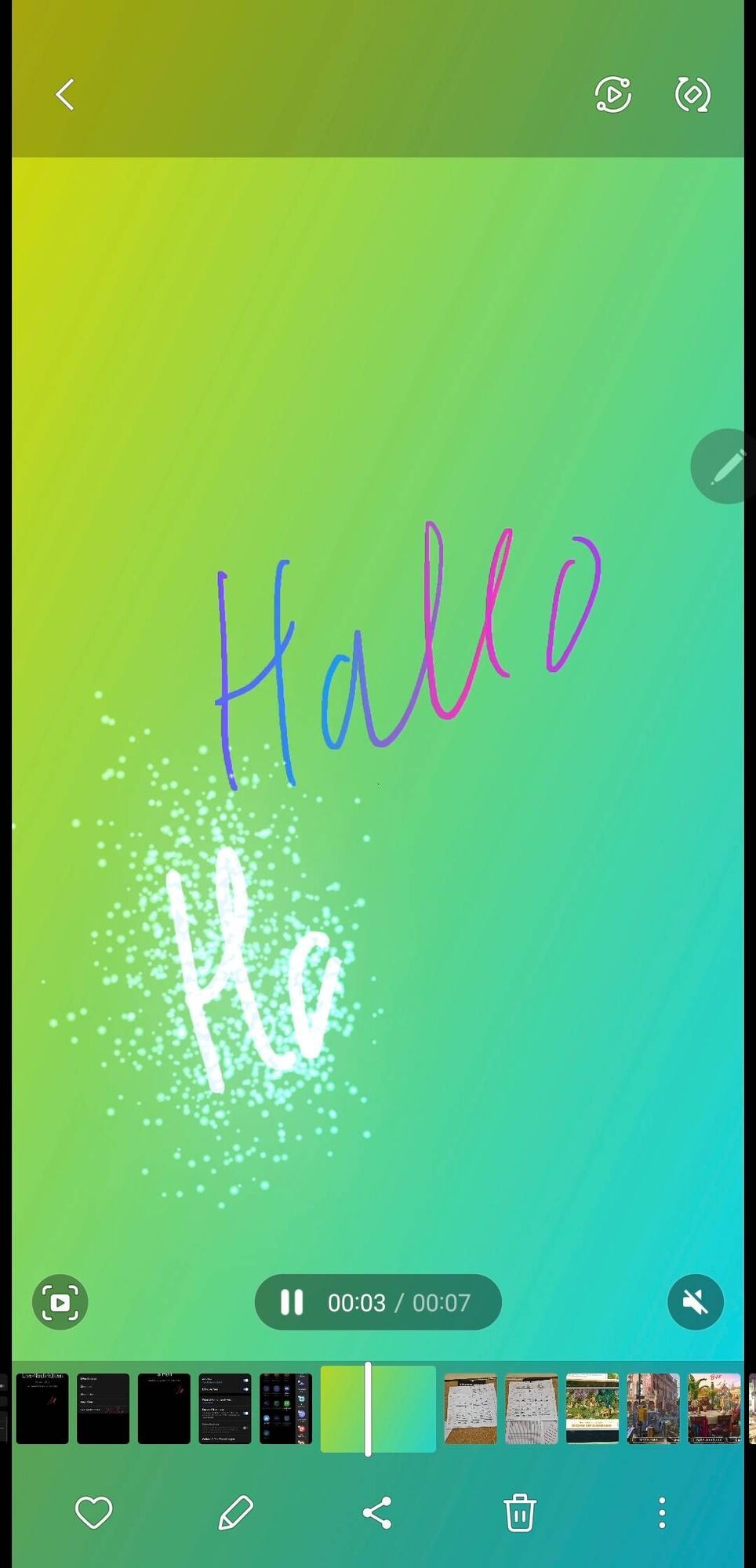

Als es neu war, hab ich das mal getestet und einen Text auf ein Foto geschrieben. Das Filmchen habe ich abgespeichert und konnte es über WhatsApp verschicken oder irgendwo hochladen.
Jetzt passiert rein gar nichts, wenn ich das anklicke. Es geht kein Fenster auf, nichts. Lediglich die S-Pen-Navigation schließt sich.
Wo liegt der Fehler?
Ach ja, Einstellungen zurücksetzen hab ich schon probiert. Hat leider nicht geändert.
Hier mal Screenshot aus/von dem Film.

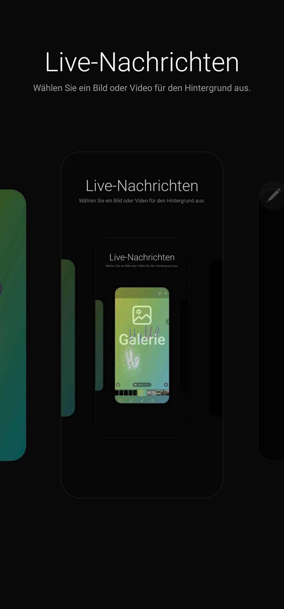

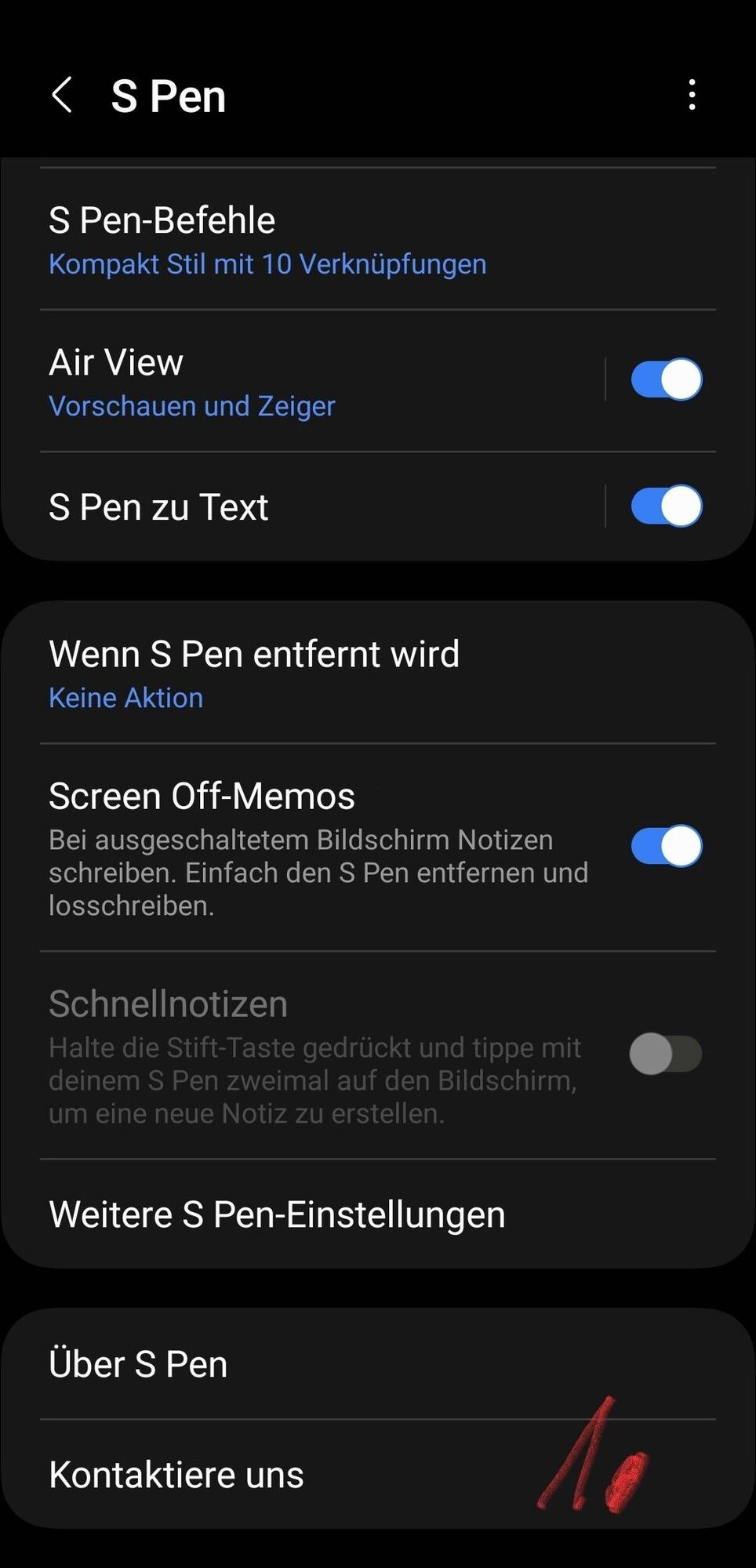

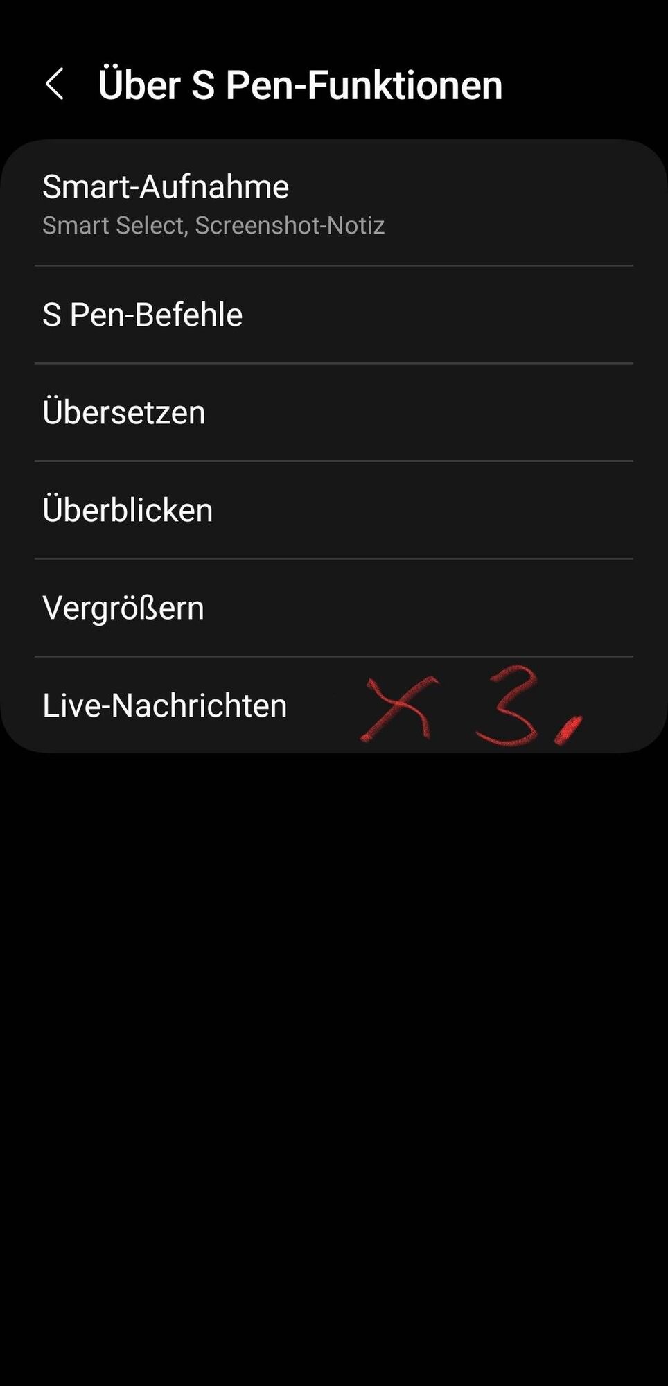

Live Nachrichten sind bei S Pen ganz unten "über SPen" zu finden siehe Screenshots

Also ich habe auch S22 Ultra da komme ich in die Galerie
Beim aufmachen ist zuerst
Kamera, rechts ist mit Farbe erstellen scroll nach links dann ist Galerie
@Lee63 schrieb:Also ich habe auch S22 Ultra da komme ich in die Galerie Beim aufmachen ist zuerst Kamera, rechts ist mit Farbe erstellen scroll nach links dann ist Galerie

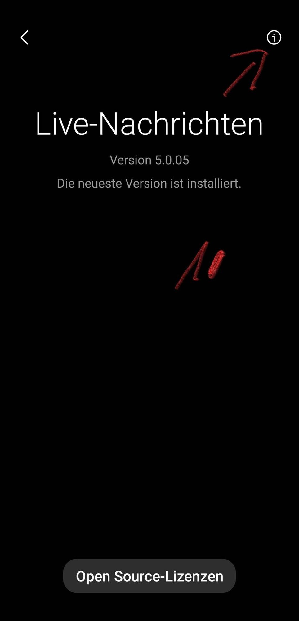

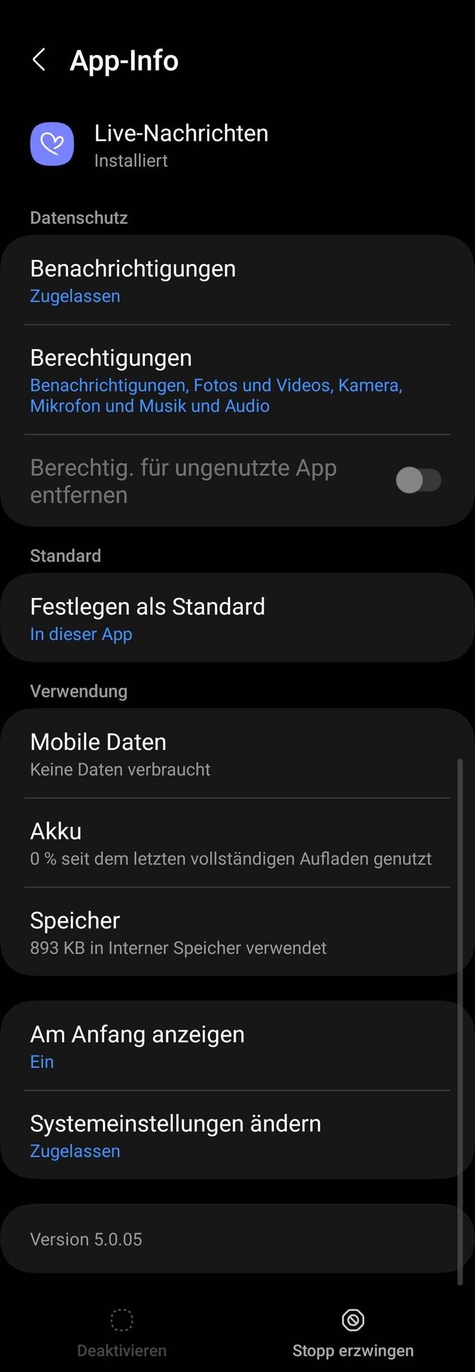

Du musst dort mal zu App Info Live Nachrichten.
Am Anfang anzeigen muss auf EIN dort stehen.
Normalerweise müsste es bei S Pen Einstellungen zu finden sein.
Gehe mal Einstellungen und suche dort Live Nachrichten.
Schau mal was er Dir als Suchergebnis anzeigt.
Wichtig ist , App Info Live Nachrichten, da musst Du rein.
Du könntest auch davon eine App haben, dann wäre der Weg, halte auf diese App, tippe oben auf das i.
App Info.
Hier prüfe ob es unten weiter auf Ein gestellt ist.

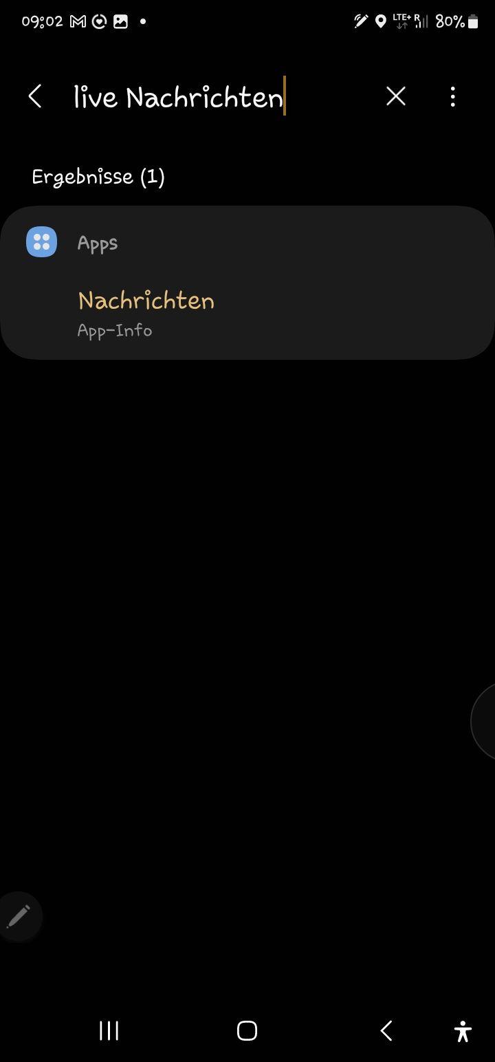

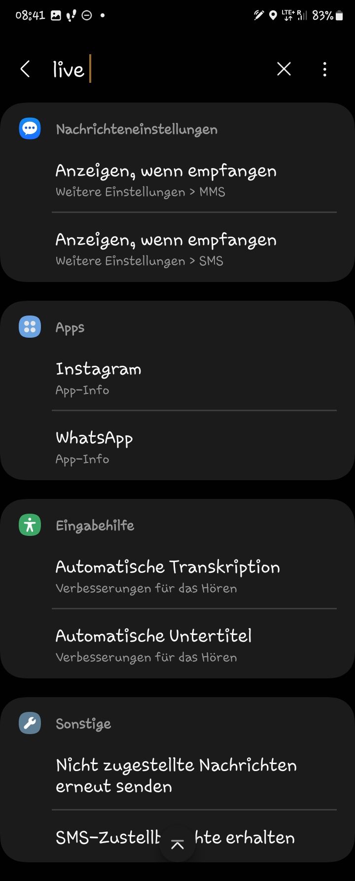

Wenn ich "live" in die Suche eingeben wird nichts angezeigt. Hatte ich auch schon nach gesucht.
Im GalaxyStore bringt die Suche nach Live Nachrichten auch nichts.

Suche dort mal
Live Nachrichten.
Was würde er Vorschlagen bei Einstellungen,wenn man das Wort ,Live Nachrichten, komplett suchen würde?
Das waren Deine kompletten Ergebnisse, siehe Screenshot von Dir?
L: @Lee63
Super, Dankeschön.

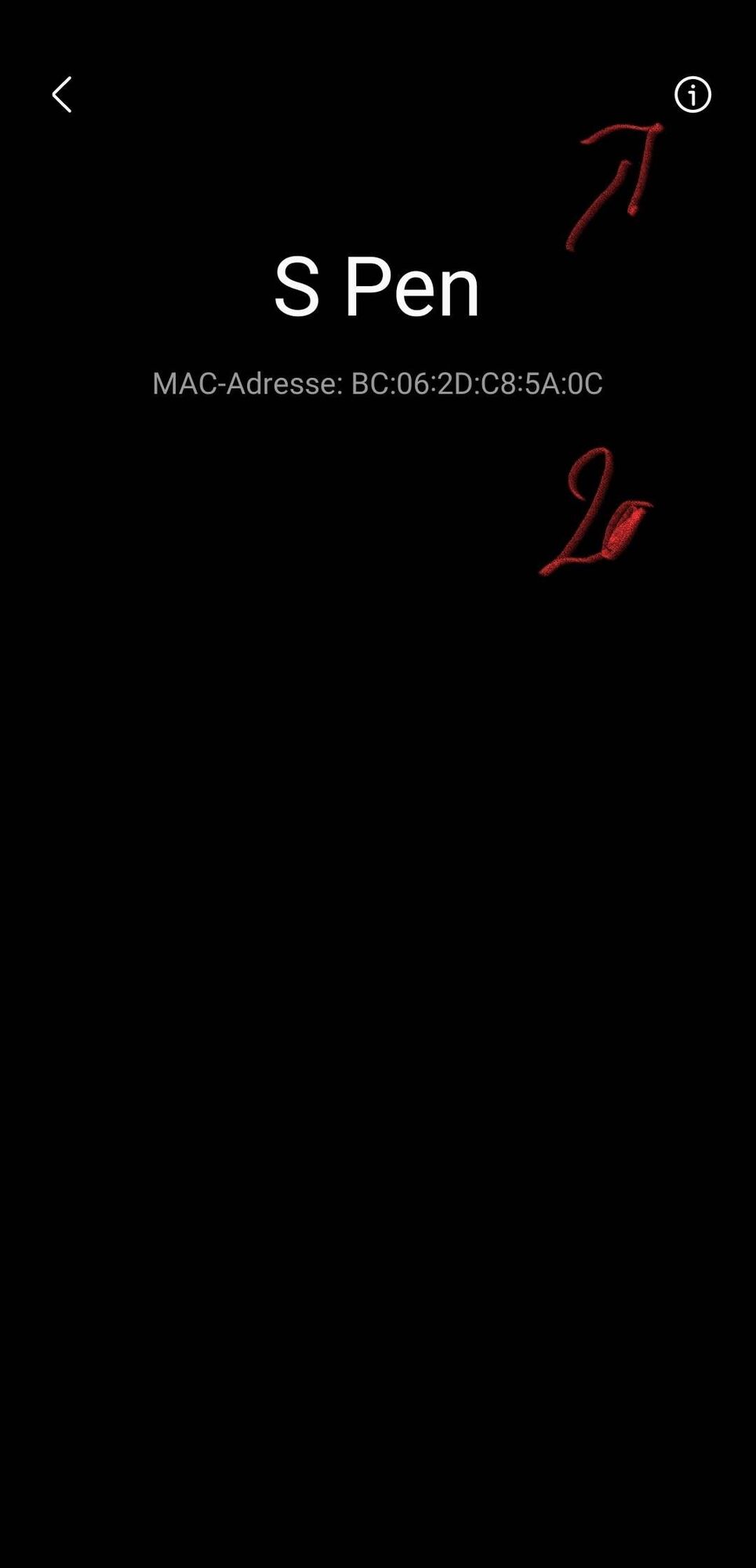

Wenn man jetzt von dort aus weiter geht, kommen wir dann zu App Info , Live Nachrichten?
Da müssten wir rein und schauen was dort erlaubt ist, bei" Am Anfang anzeigen " das muss auf ein.
Könntest Du davon, App Info, diesen Weg, einen Screenshot von machen ? Wäre voll schön.
Danke, das war es mit dem "am Anfang anzeigen".

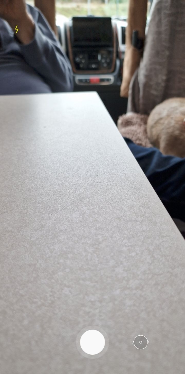

Jetzt geht ein Fenster auf und ich kann ein Foto machen oder eine Farbe wählen
Leider hab ich darüber keinen Zugriff auf die Galerie. Das Foto oben mit dem Hund hatte ich schon ein paar Tage vorher gemacht und konnte über die Galerie drauf zugreifen. Das geht wohl nicht mehr, was sehr schade ist.

Berechtigungen waren alle erteilt.
Hab sie gelöscht, Neustart durchgeführt und dann erneut erteilt. In die Galerie komme ich leider immer noch nicht. Ich kann nur zwischen den Kameras umstellen.
