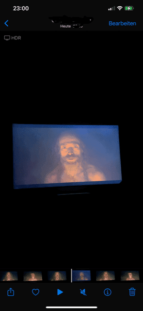

leider habe ich bei HDR Inhalten immer wieder das Problem, dass das komplette Bild plötzlich ausgraut. Das sieht man insbesondere an den schwarzen Filmbalken.
Meine Geräte: qn900a 85 zoll, apple tv 4k, supra hdmi Kabel hdmi 2.1 zertifiziert
So wie ich vermute besteht ein Software Problem mit dem local dimming!
Anbei ein Beispielvideo „Northman“
Falls das Video nicht hochgeladen werden kann, hier ein paar Beispielbilder

Hallo, ich habe das gleiche Problem bei meinem 75Zoll 800A, da allerdings mein Panel getauscht wird (hat sich verbogen) wollte ich dieses Problem noch nicht reklamieren.Sollte es aber bei meinem neuen Panel auch sein, werde ich das reklamieren. Das es nicht am ATV 4K liegt, kann ich jetzt schon sagen, da es bei einem 95B nicht ist.
Habe nun das neue Display, was wegen Kratzer leider auch getauscht werden muss, aber das ist ein anderes Thema.... Das neue Display macht es auch, allerdings nicht im Dynamic-Mode... Wenn also Kontrastverstärkung auf "Hoch" steht und Local Dimming auf "Hoch" steht, macht das Display es nicht. Das gefällt leider nicht immer, aber besser als das Grau, was das Bild total zerstört. Natürlich funktioniert es in jedem anderen Modus auch, beide Einstellungen müssen aber auf "Hoch" stehen.
