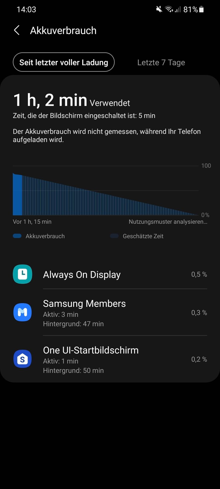

da zu dem Thema derzeit x-Beiträge entstehen anbei mal eine Lösung die scheinbar funktioniert.
Für die Wiederherstellung der Grafik müssen folgende Dienste resettet werden:
Einstellungen 》Apps 》Systemapps zulassen (über die Markierung Screenshot) 》Speicher 》Daten löschen.
Dies muss für folgende Apps/Dienste getan werden:
- Samsung Device Health Manager Service- Gerätewartung
Anschließend das Handy neu starten.Der Rest ist im Normallfall nicht nötig und dient dem Resett des gesamten Dienstes, was auch das gelernte Nutzungsverhalten löscht.
Reicht das nicht zudem die Daten von löschen:
- Device Health Service
Danach wieder Neustarten.
Das Handy muss nach dem löschen des letzten Dienstes (Device Health Service) die Nutzung neu lernen, wodruch die Prognose nicht verfügbar ist.
Der Graph ist wieder da, auch nach weiteren Neustarts.

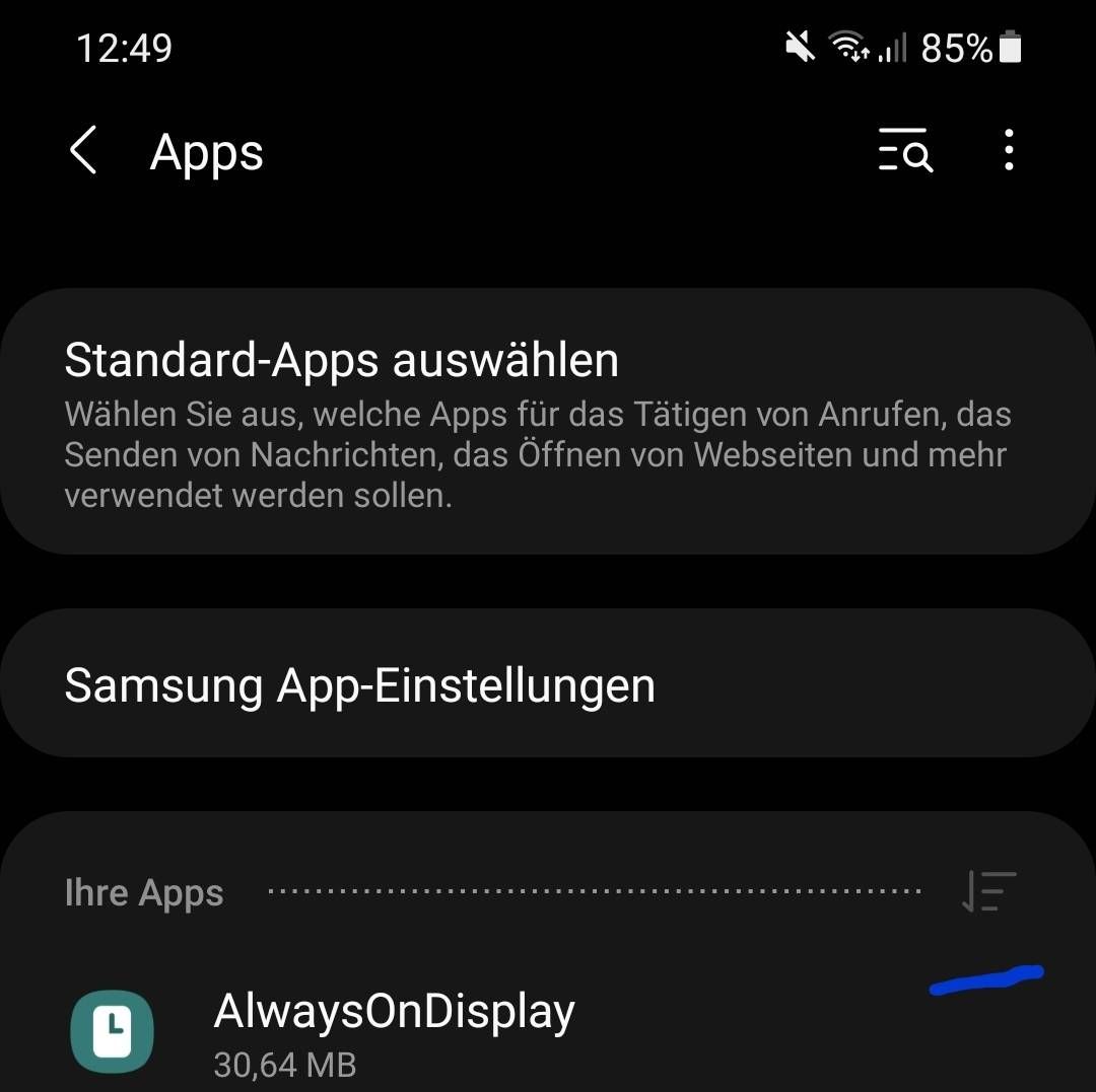

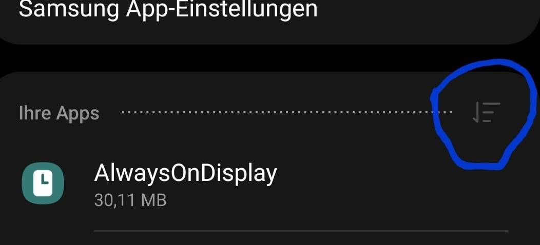

Bei den Einstellungen zu dem Reiter Apps gehen, dort für die Suche die Systemapps zulassen (Feld dafür auf dem Screenshot markiert; unter Android 10 ist der Reiter ganz oben rechts die drei Punkte)
(2) Die beiden Dienste über das Suchefeld suchen, jeweils auf die App klicken, dann auf Speicher, dann Daten löschen. Abschließend das Handy neustarten.
Hoffe das war verständlicher :laugh:
"Samsung Device Health Manager Service" gibt es bei mir nicht. :rolleyes: :rolleyes:
Musst zuvor bei der Suche die Systemapps zulassen, sonst taucht das nicht auf
Während des Beta Tests trat dieser Bug bei meinem S20 5G nicht auf. Vielleicht ist das erste Update der Auslöser gewesen. Die beschriebene Lösung funktioniert bisher einwandfrei. Man sieht bereits an Tag 2 den Lerneffekt. Dennoch sollte Samsung dieses Problem mit einem Bugfix offiziell lösen.

Hast du dran gedacht bei der Appsuche vorher die Systemapps zuzulassen? Sonst werden die in der Suche ausgeblendet :laugh:
Unter Android 10 müsste oben rechts in der Ecke drei Punkte sein, wenn du da drauf klickst müsste es die Option "System-Apps anzeigen" geben, das aktivieren, dann nochmal nach dem Dienst suchen
Unter Android 11:
Auf das eingekreiste Ding aus dem Screenshot klicken und System-Apps zulassen
