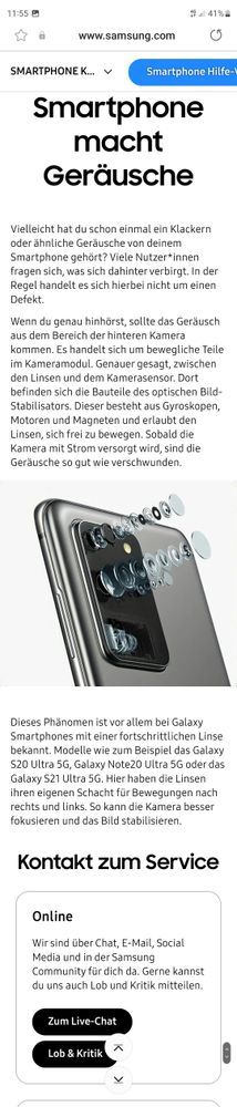

Das ist ganz normal, ist die schwimmend gelagerte Kamera. Brauchst Du dir keine Sorgen machen✌
Okay, krass. Ist mir bisher nie aufgefallen. Habe das S23U seit Release.
Guten Morgen. Mein Tip einfach nicht schütteln. Das Thema wurde schon oft ergriffen. Seit Release.
Quatsch ist doch nicht schlimm. Mir ist das bei meinem auch aufgefallen und hab mich dann zu dem Thema hier schlau gemacht.
Aktiviere mal die 10x Kamera und schüttel . Dann sollte nichts mehr zu hören sein da dort dann die optische Bildstabilisierung aktiv ist.
Hy meistens ist es zu 95% die Kamera,und bei 5%kamera und sPen!der wackelt bei wenigen wohl auch,so wie ich das hier verfolgt habe.
das klappern ist kein defekt es ist der Autofokus. ein Handy ist kein Schüttelshake.
Die Linse wird über einen Magneten angesteuert (ähnlich wie im CD-Player). Je nach stärke des Magnetfeldes ändert die Linse den Abstand zum Sensor. Und deshalb muss die Linse ziemlich Locker sitzen - mal ganz einfach gesagt.
Leider nicht der S-Pen. Aber habe jetzt schon mehrmals gehört, dass es normal ist.
