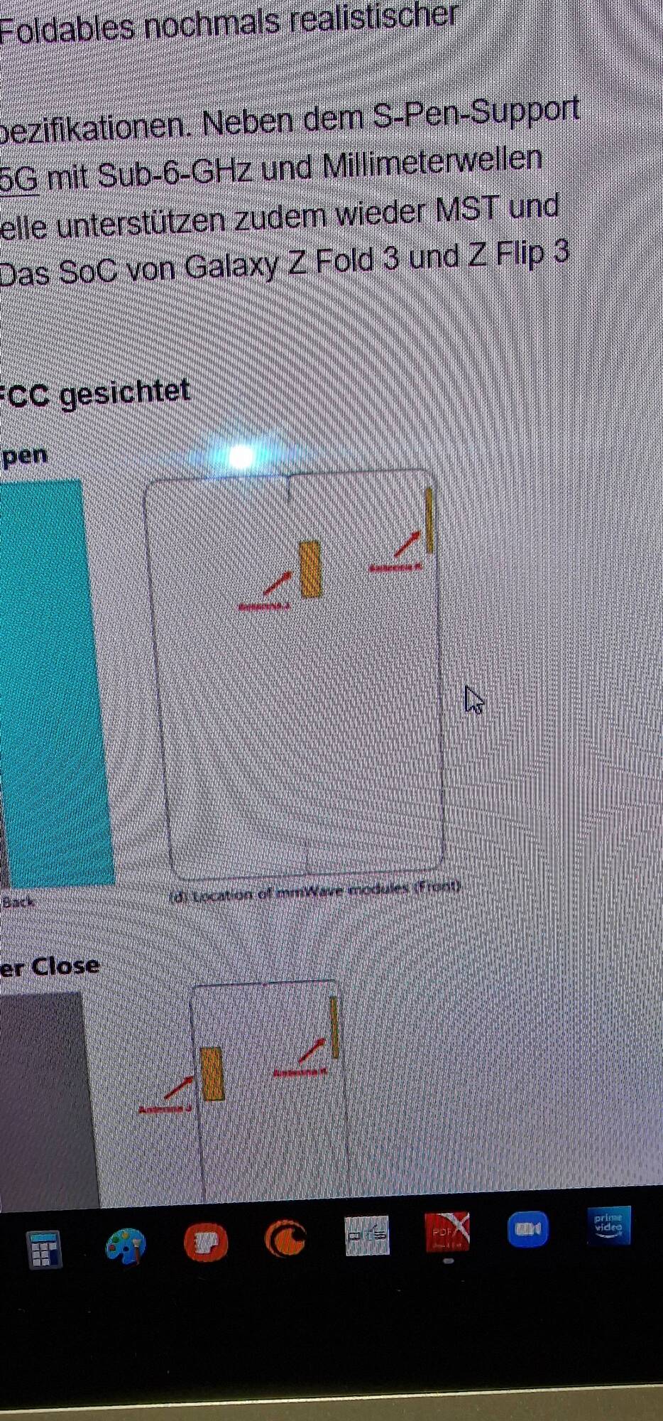

naja das fold und flip haben definitiv 2 getrennte antennen an Bord... ^^ und den qualcomm soc, der zumindest da vielleicht ein wenig profitiert von....
das s22 ultra hat soweit ich weiß nur eine breitband Antenne mit dem exynos soc....
