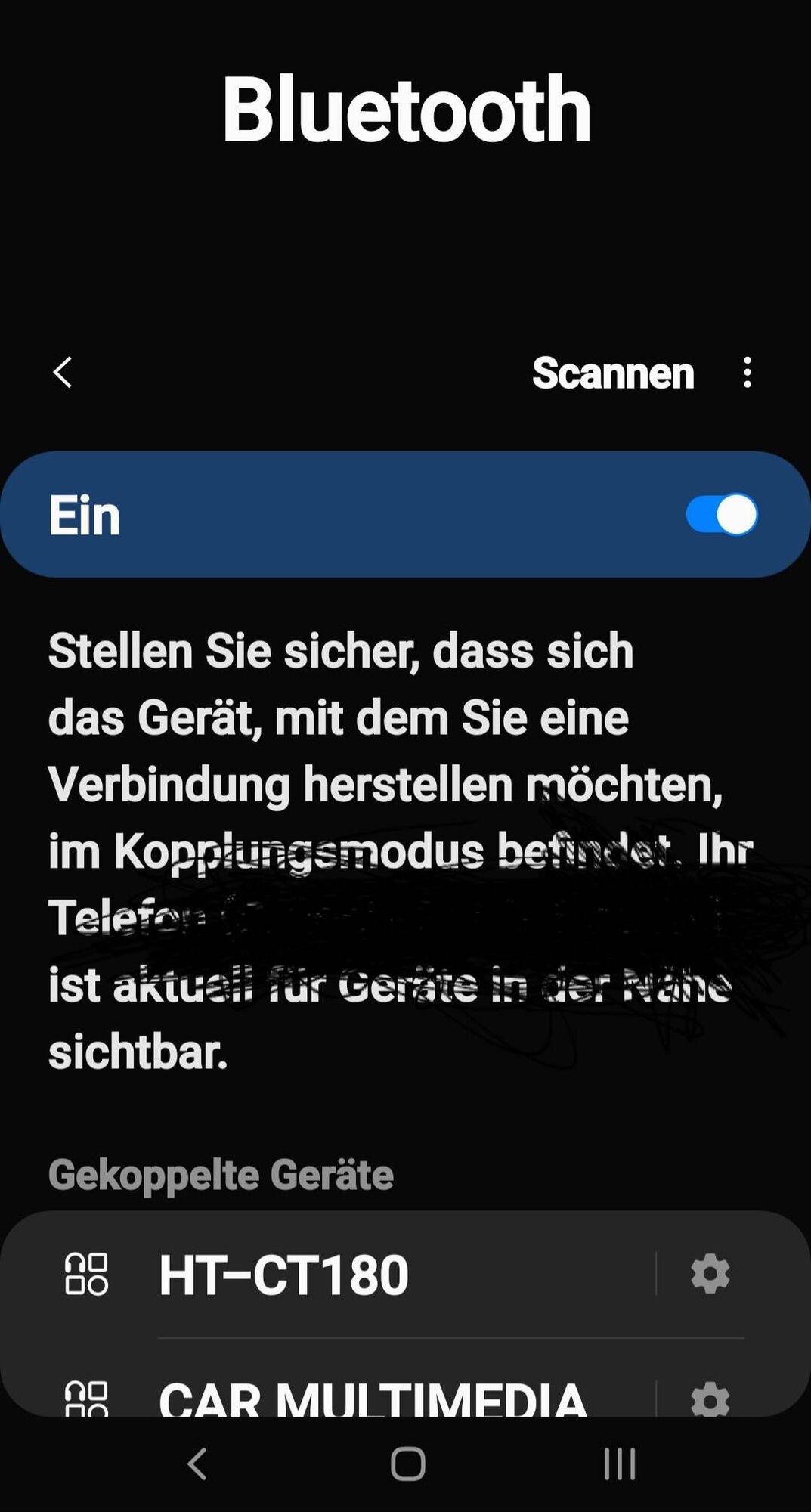

Ich habe mein M30S mit meinem Golf 7 verbunden, per Bluetooth, es funktioniert gut, kann meine Musik abspielen. Es verbindet sich auch direkt, wenn ich einsteigen.Aber meine Kontakte werden nicht angezeigt, und auch wenn ich diese manuell importieren möchte, funktioniert das nicht.Im Autohaus wurde das heute noch mal probiert und man hat mir gesagt, am Auto läge es nicht.Was kann ich tun, was könnte das Problem sein?Vielen Dank
Möglicherweise musst du für das gekoppelte Gerät in den BT-Einstellungen den Kontaktzugriff aktivieren,neben dem gekoppelten Gerät ist ein Zahnradsymbol,darauf tippen dann sieht man die Option
