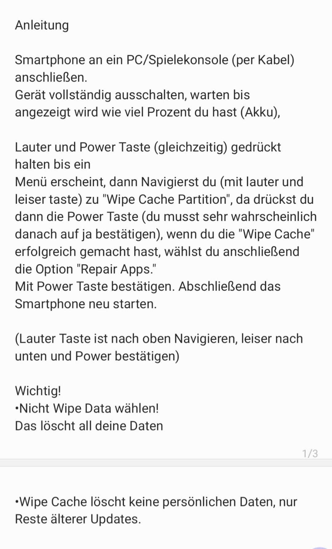

Wipe Cache und im gleichen Menü Repair Apps wären eine Möglichkeit. Im Screenshot die Anleitung.
Danke für den Tipp, aber wenn ich die Tasten betätige, startet das M31 immer wieder ganz normal.
Ja, ich war verbunden. Jetzt habe ich das Ganze nochmal gemacht und es hat funktioniert.

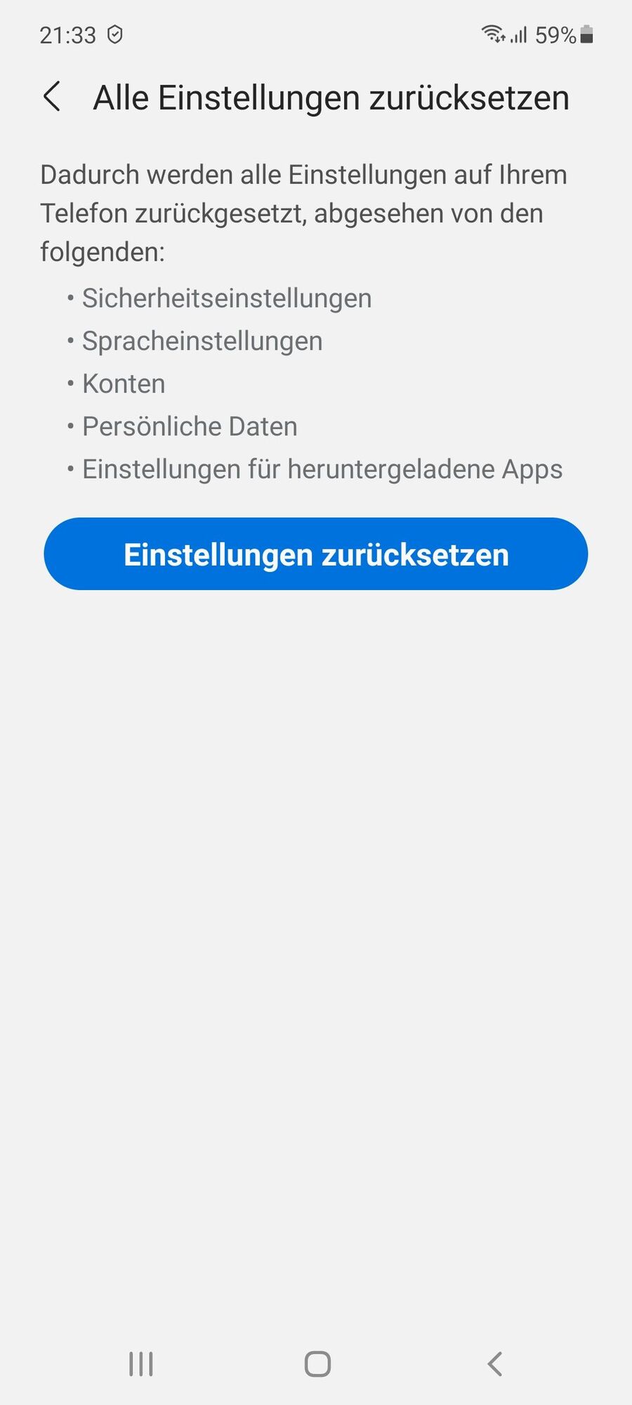

Ok, nächster Versuch. Gehe in:
Einstellungen/Allgemeine Verwaltung/Zurücksetzen/ganz oben "Alle Einstellungen" siehe Screenshot. Danach
Neustart Handy.

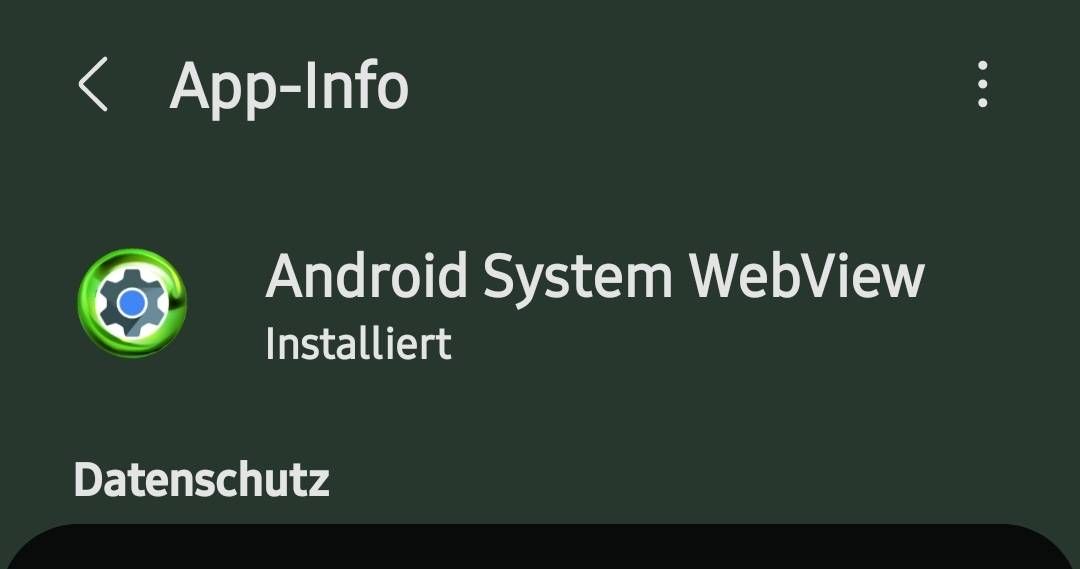

Ich kann mich auch erinnern, dass am Handy meiner Frau das Update von Chrome ein ganz ähnliches Problem gelöst hatte. Andere melden ja, dass man die Updates von WebView deinstallieren soll - das habe ich gerade auch gemacht, ohne Erfolg.
